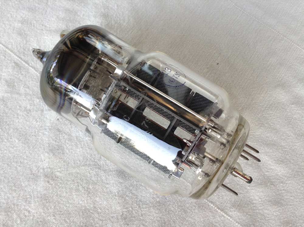

А как же иначе? Откопал сегодня у себя вот такую красавицу трехрогую:
6С33С.jpg [ 92.94 KiB | Просмотров: 2144 ]
Сначала приготовил было "в утиль", а затем пришла в голову "гениальная" мысль: а не соорудить ли на ней регенератор? Самый классический - КПЕ, вариометр, пара конденсаторов и гридлик... 12 вольт от аккумулятора на накал, 120 анод, по характеристикам этот монстр чуть ли не полампера анодного тока выдаст - хоть динамик напрямую вешай http://www.oldradio.ru/tubes/russian/de ... 3s_2.shtml.
Совсем бред, или все-таки попробовать?
Непрочитанное сообщениеДобавлено: 31 июл 2018, 21:30
Сообщений: 2140
Совсем бред.
Пол ампера анодного тока можно получить от этой лампы очень просто.
Но микроскопическое изменение входного напряжения будет приводить к изменению анодного тока согласно крутизне лампы.
И в результате напряжение на выходе будет как у маломощной лампы. Но только при анодном токе в пол ампера.
Непрочитанное сообщениеДобавлено: 01 авг 2018, 09:07
Сообщений: 3024
Да, все верно, все так. От физики никуда не денешься, это не "вечный двигатель".
Любопытно "...исключительно из хулиганских побуждений." :-)
