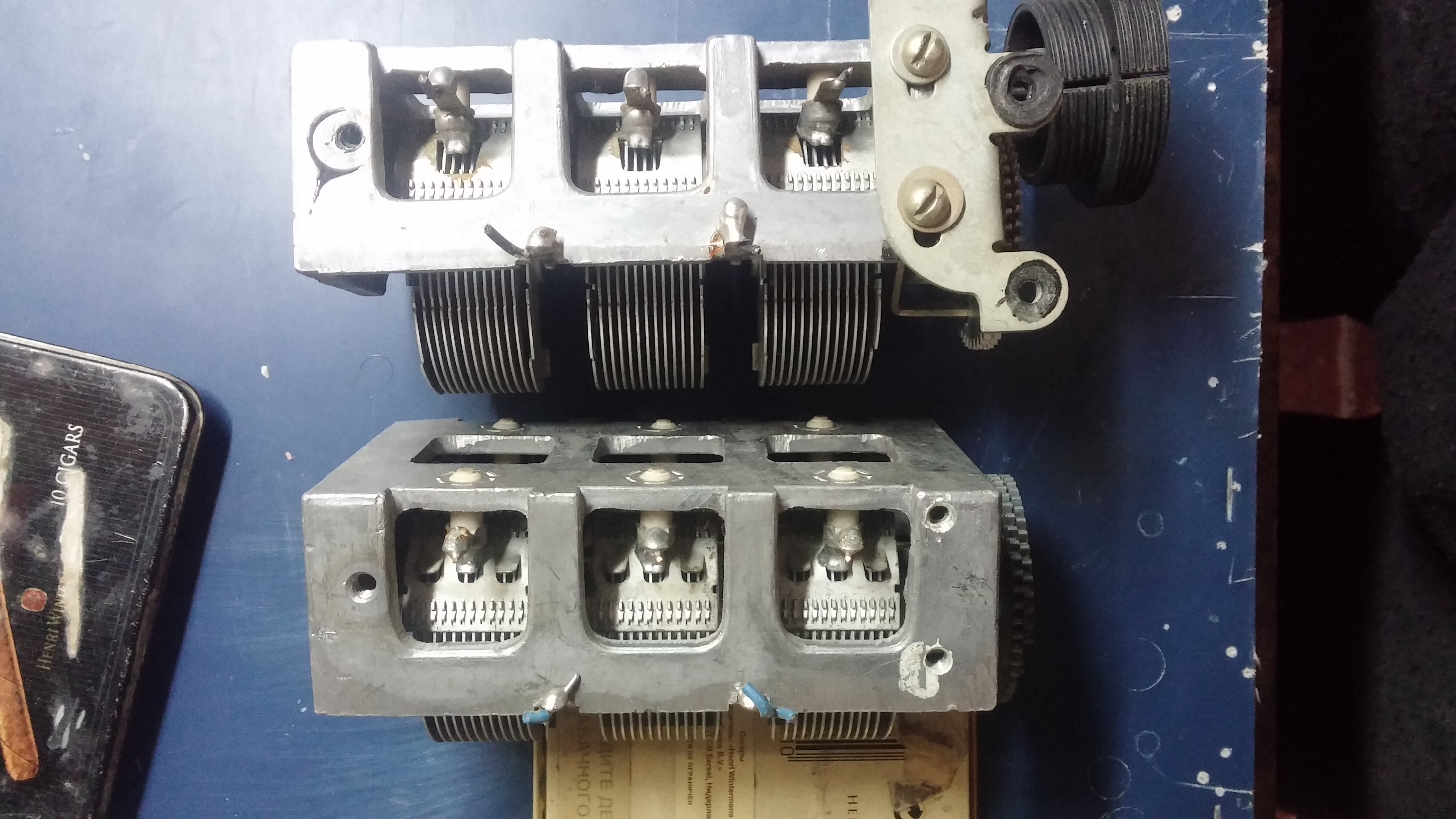

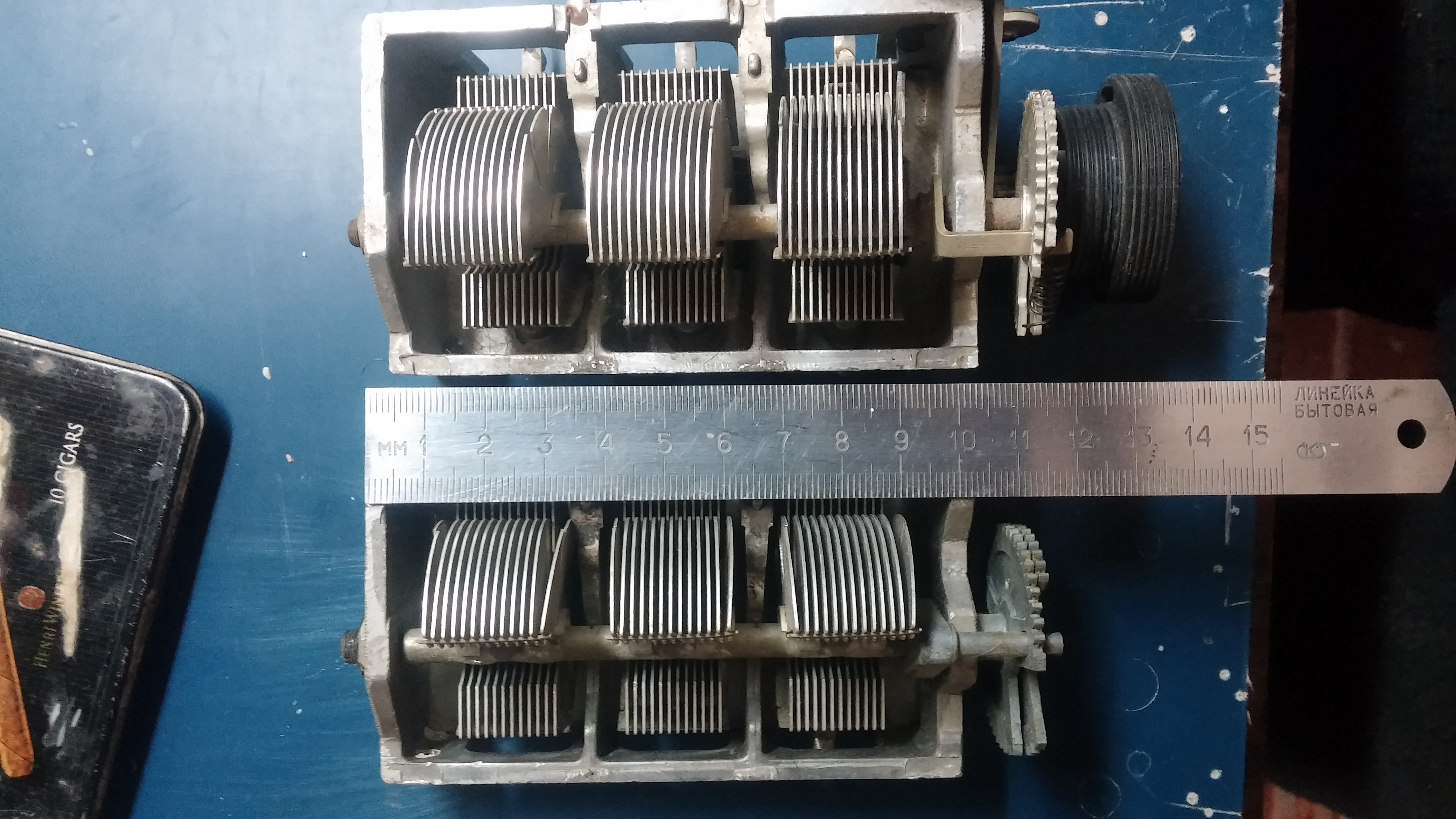

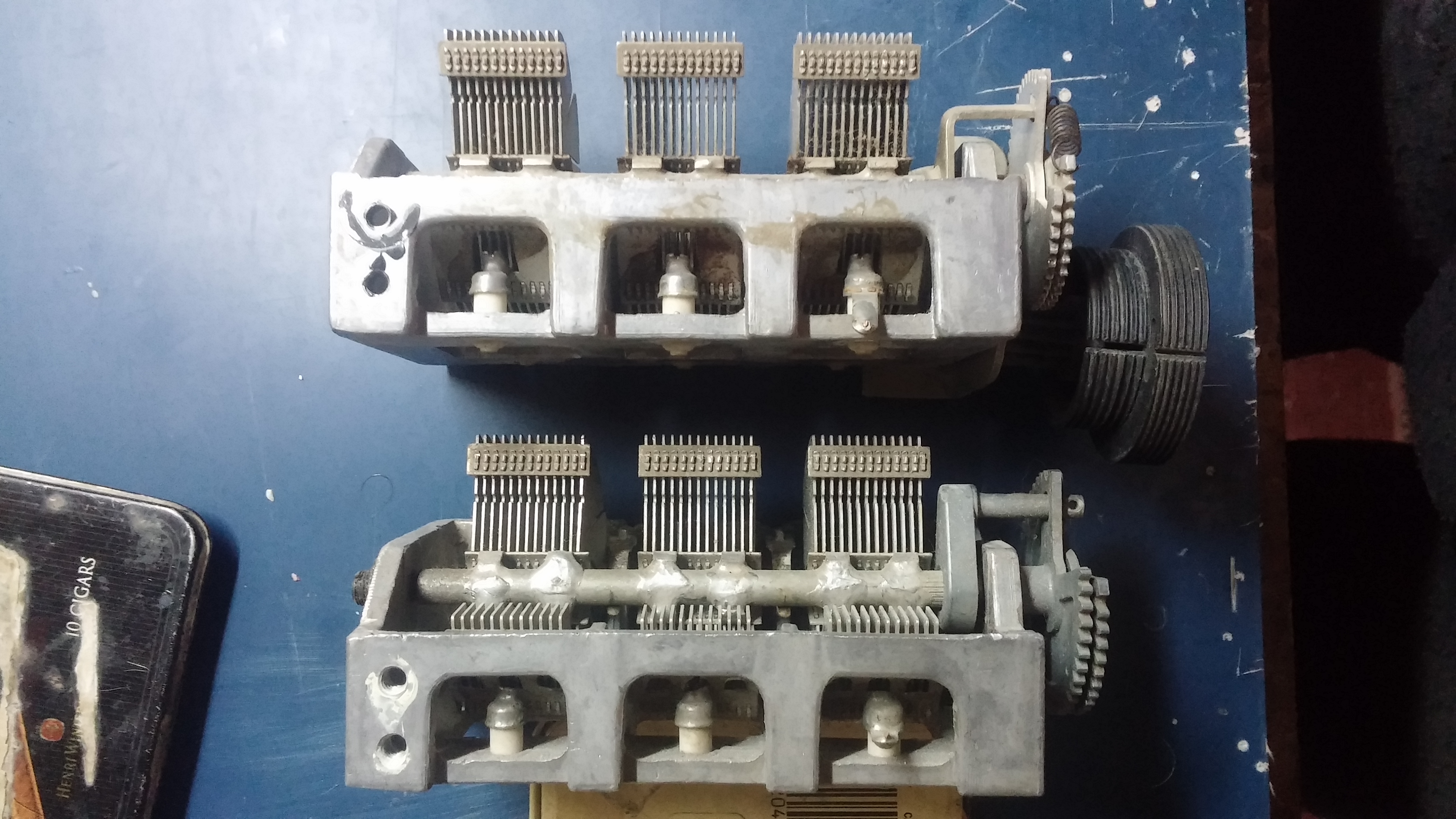

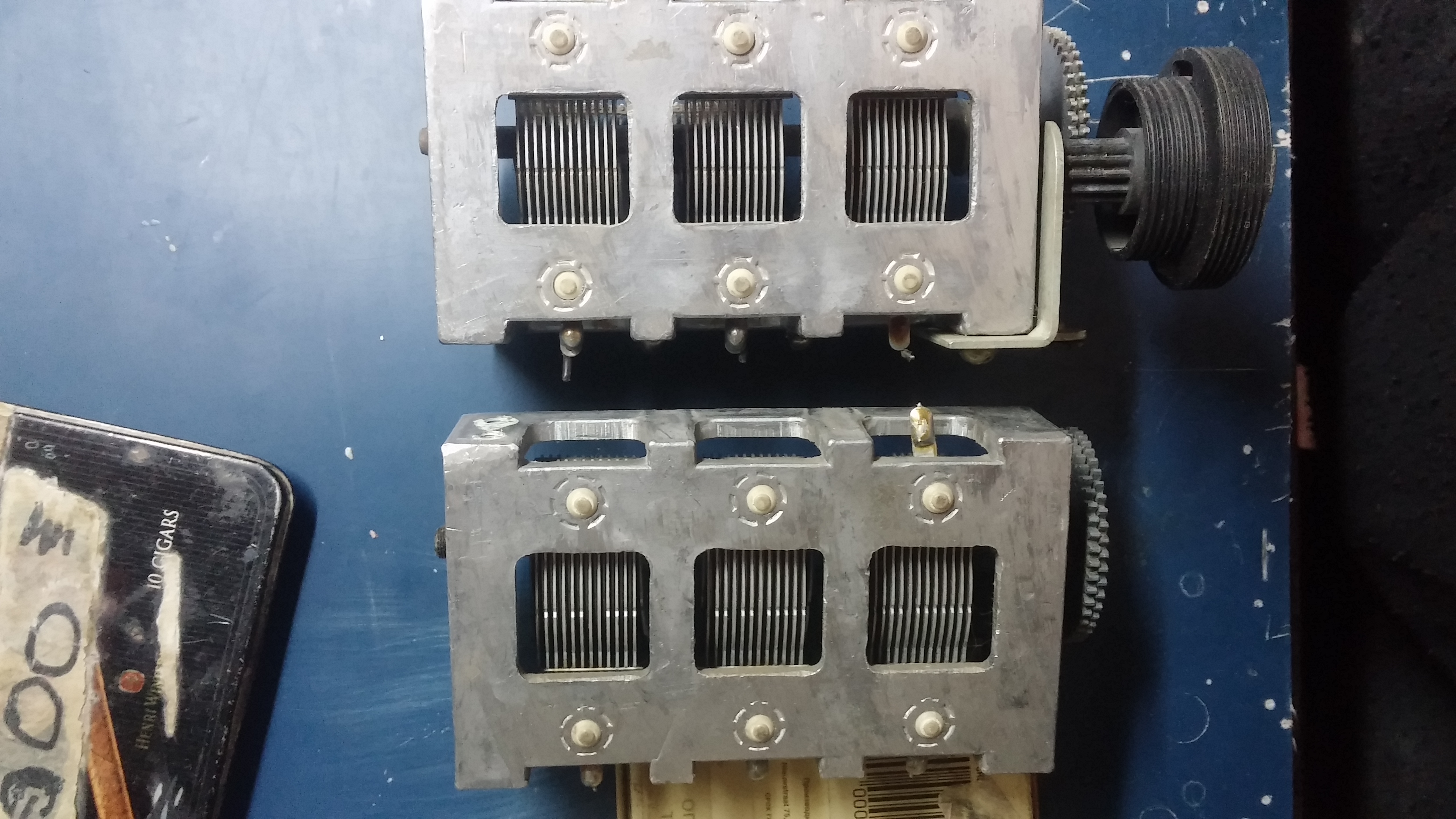

Есть такие. От чего - не помню.
20171008_131213.jpg [ 2.9 MiB | Просмотров: 3921 ]
20171008_131248.jpg [ 2.68 MiB | Просмотров: 3921 ]
20171008_131324.jpg [ 2.59 MiB | Просмотров: 3921 ]
20171008_131339.jpg [ 2.7 MiB | Просмотров: 3921 ]

Вот эти как раз из силумина.
Они от Ригонд и Уралов типа 110-114

Да ... но у меня на (Дзинтарис) из силумина... весь в трещинах... А таких, как у Дмитрия у меня много. Но они не подходят. Спасибо.

Дмитрий Николаевич, которые в трещинах - они из цинкового сплава ЦАМ-4 (хотя какая вам разница?).
Те, что на фото можно приспособить, имея начальные слесарные навыки. Но если таковых нет, то остаётся только слабая надежда найти родной КПЕ.
