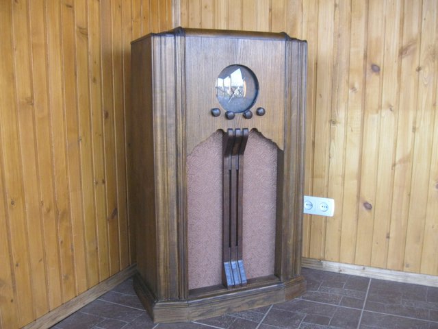

И так -Zenith 5 S-151. Аппарат очень простой и за исключением привлекательной внешности - заурядный.

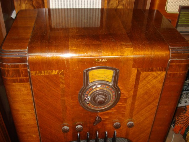

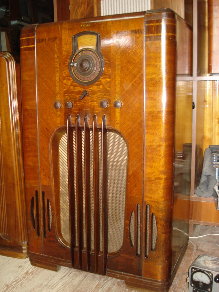

15-и ламповый аудиофильский ( даже надпись Хай-Фай имеется ... :mrgreen: ) Philco 37-116 . Все каноны соблюдены - двухтакт на двух 6B4G с межкаскадным трансом и драйвером на 6F6 , огромный 34см динамик с подмагничиванием и 3-мя пассивными излучателями для выравнивания АЧХ .

А "Зеніт 5S-151 на террасі" когда-нибудь приобретёт колечко-обрамление шкалы, или ему, заурядному, подобное украшение не положено?
А. Лизунков, "простой и заурядный" — вот приложили беднягу так приложили эпитетами :-(
аж жалко стало
ещё и выселили беднягу на неотапливаемую террасу :sm31:

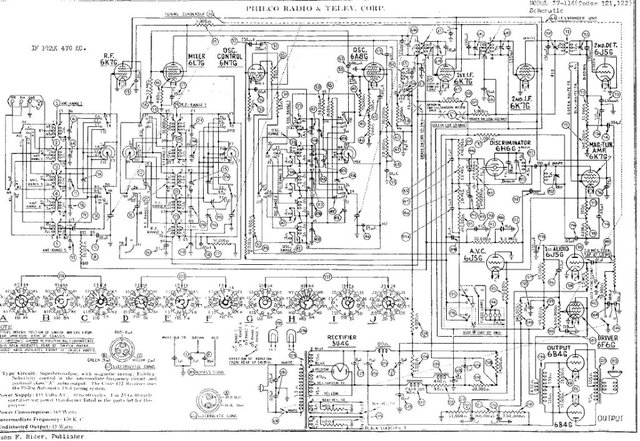

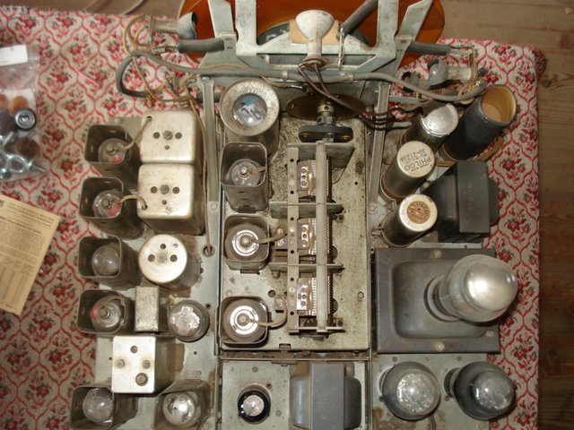

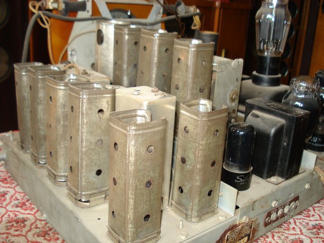

Ошибаетесь , уважаемый . Меряете совковыми мерками . Далеко не каждый советский военный аппарат может похвастаться такой схемотехникой и качеством монтажа . Это же не СВД , который америкосы благополучно советам сплавили ... :mrgreen:
Особенно если учесть что в американской бытовухе в 36-м ...37-м году УЖЕ применялись системы электронной подстройки частоты гетеродина на КВ для удержания стабильной настройки на "гуляющую" и "замирающую" станцию. Многие советские военные радиостанции в 37-м году имели такую фишку ? Кстати , отлично работающею ... 8)
DSC06036.JPG [ 366.14 KiB | Просмотров: 8845 ]
DSC06037.JPG [ 337.81 KiB | Просмотров: 8845 ]
DSC06046.JPG [ 443.55 KiB | Просмотров: 8845 ]
DSC06049.JPG [ 361.3 KiB | Просмотров: 8845 ]
Вот схемка , оцените красоту схемотехнических решений ...

Я тащусь....как удав по стекловате :D
Ну и как бы в военке эта самая автоподстройка частоты работала на КВ, кады там основной вид радиосвязи был телеграф А1 ?
На шо бы она там подстраивалась кады в паузах между точками и тире никакой несущей не было ?
На помеху от радиоподавления пративника ?
Вы, уважаемый, хоть одну радиосвязь в жизни телеграфом провели ?
Непрочитанное сообщениеДобавлено: 04 май 2015, 00:48
Сообщений: 284
А на неосновном телефонном режиме автоподстройка значит лишняя ?! :liba: Или как ? Особенно при отслеживании дальней и слабой станции с узкой полосой ... :D
