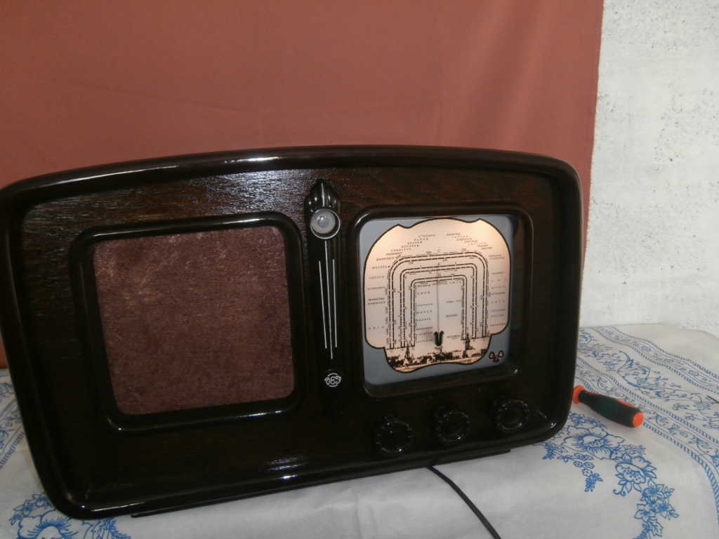

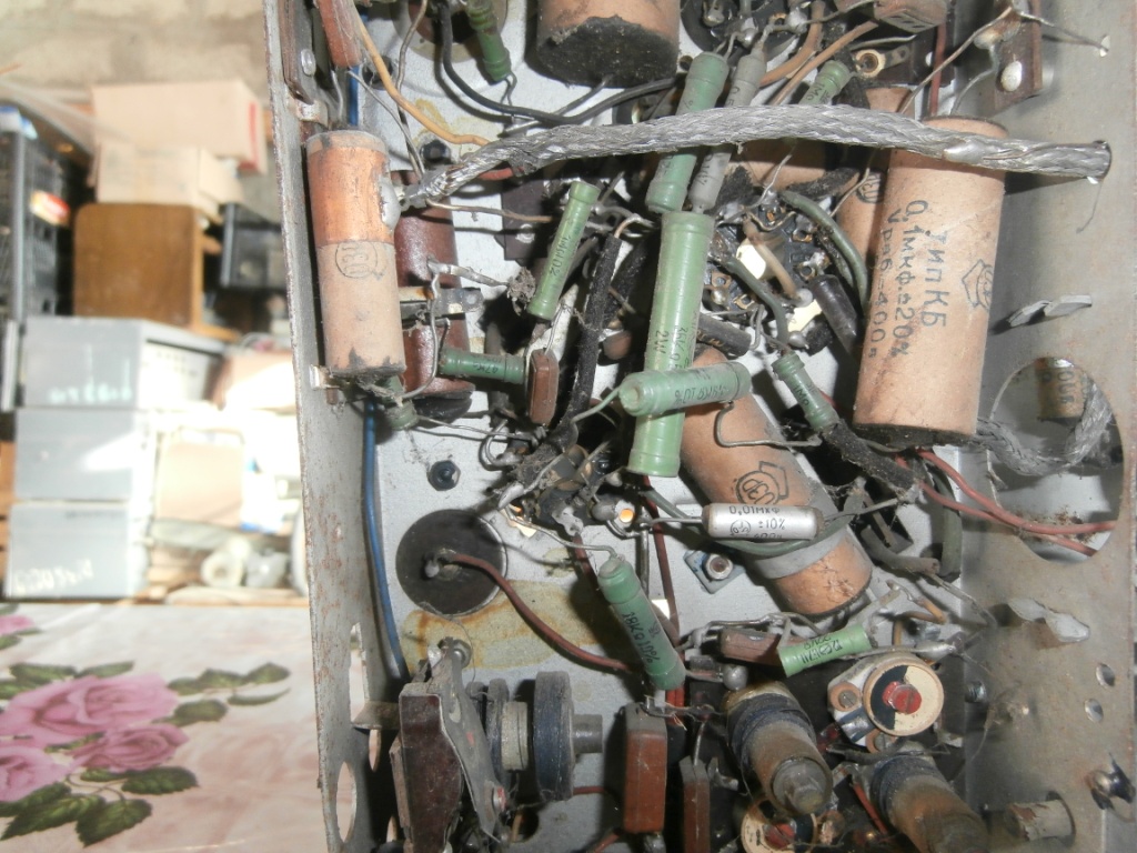

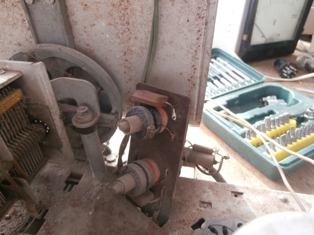

Обратился ко мне один коллега, насчет странного 697-го ВЭФа.

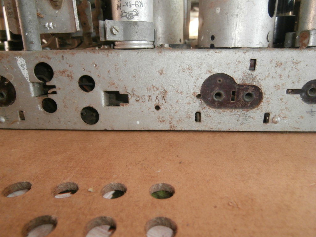

Его необычность - вместо 6К7 в УПЧ установлена бесколпачковая 6К3, распайка в подвале соответствует цоколевки именно этой лампы, и вдобавок на экране 1-го ФПЧ отсутствует отверстие под вывод на колпачек.
В подтверждение своих слов прислал несколько фото.
Внешне - все привычно, номер шасси довольно большой - 35444. Судя по датам на деталях - конец 1949 г.

Встречался ли кому-нибудь такой вариант этой модели?

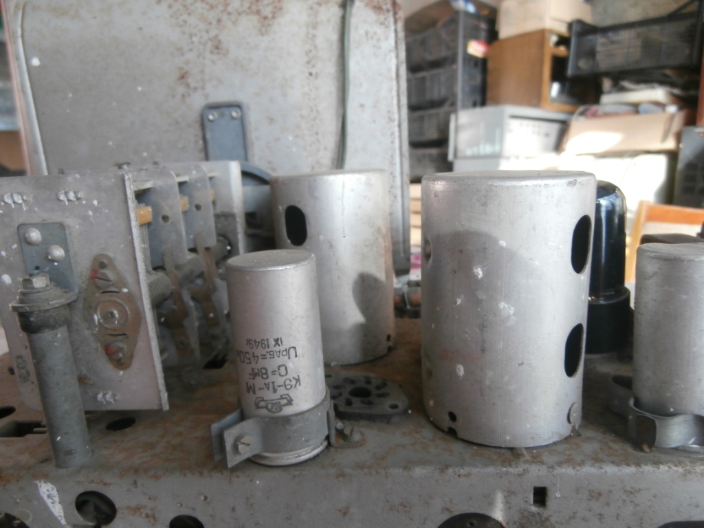

Занимаясь сегодня приемником ВЭФ-697 нашел подтверждение, что не было приемников с лампой 6К3 вместо 6К7 в 1-ом ФПЧ.
Я обращался к Сергею Игоревичу с просьбой помочь разобраться в этом деле. Большое спасибо ему за помощь!

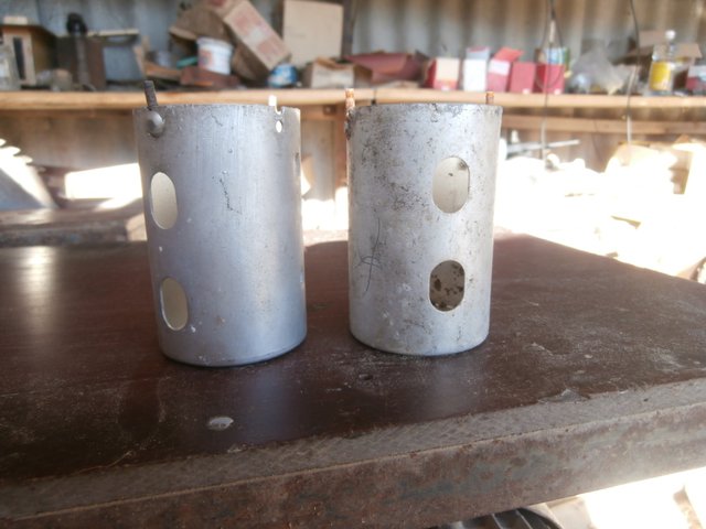

Этот приемник был переделан кем-то. С чего я сделал такой вывод? Пайка сделана весьма аккуратно, но вот детали расположены вокруг не совсем рационально, меня это обеспокоило, но отсутствие отверстия на экране 1-го ФПЧ как-то успокаивало, приемник 1949-50 г., и глупо думать, что он ни разу не ремонтировался, пайка и отсутствие цапонлака это может объяснить.
Я предположил что нужно снять экран 1-го ФПЧ и посмотреть - а не отпаивалось ли что-то?
Мое предположение подтвердилось: одна точка паялась - это выход провода на сетку 6К7. Обратил внимание, что экран снимался с большим трудом. Осмотрел экран и не поверил - экран взят с радиоприемника Балтика и переделан, вот и объяснение отсутствия отверстия!
На фото - экран справа от "Балтики" непеределанный, а слева - переделанный. Видны отверстия для крепежа.

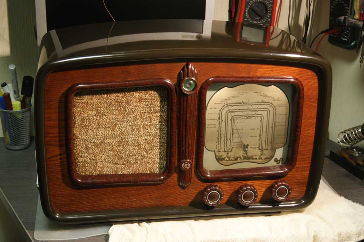

Доделал вот... между делом :) .
ВЭФ-М-697.jpg [ 95.61 KiB | Просмотров: 6716 ]

Очень хорощо получилось!

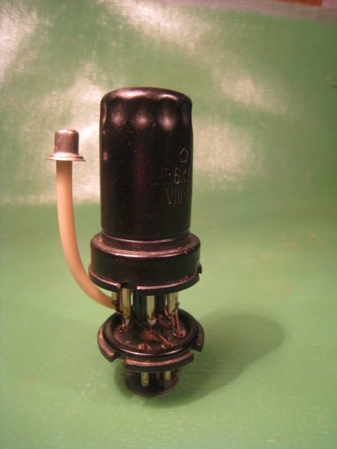

Хотел написать поводу лампы, но как вижу RV6AHF сам разобрался.
Я вот тоже когда-то, не было под руками 6К7, быстренько сделал вот такое, чтобы ничего не перепаивать. Временно, тоже в 697-й. 6К3, безусловно, не хуже.
Впоследствии заменил. Теперь иногда использую, когда лень искать 6К7.
IMG_2503.JPG [ 133.87 KiB | Просмотров: 6712 ]

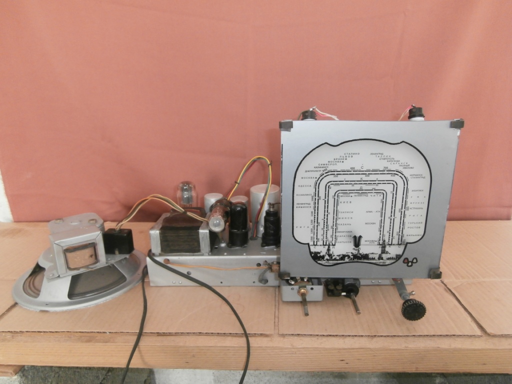

Привел в порядок и настроил ВЭФ-697. Работает отлично.
Вот как это выглядит.
PC050392.JPG [ 224.47 KiB | Просмотров: 6627 ]
PC050389.JPG [ 216.96 KiB | Просмотров: 6627 ]

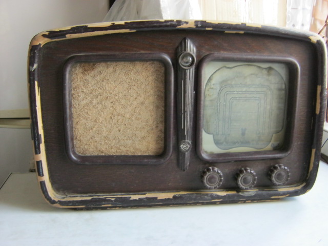

Непрочитанное сообщениеДобавлено: 07 дек 2012, 20:49

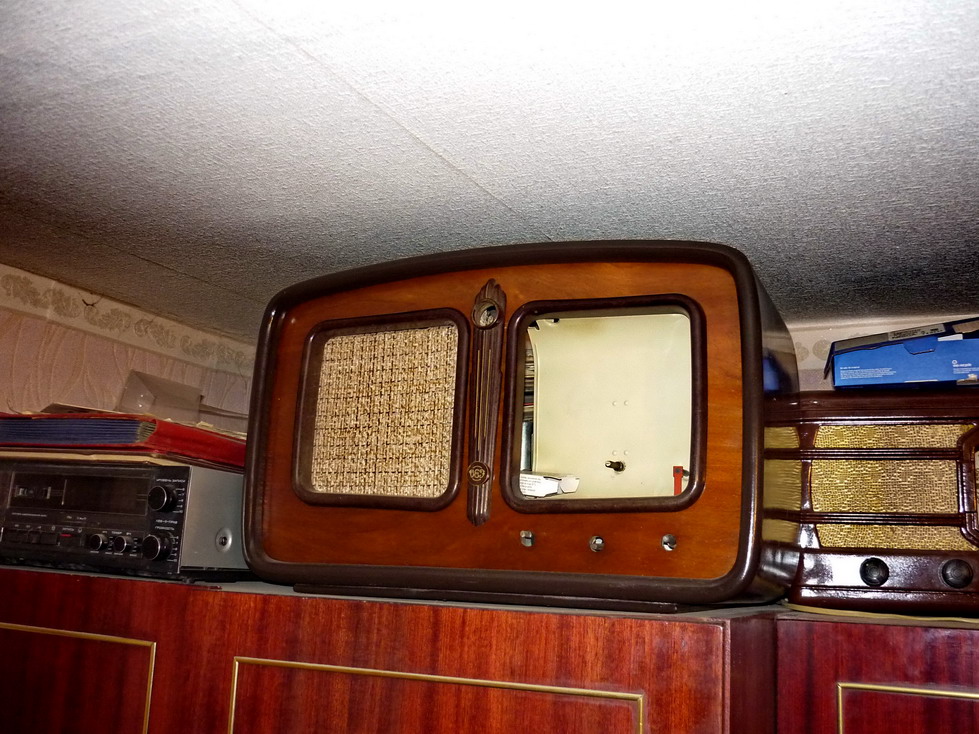

Несколько мрачновато. Зато ткань родная. У меня закис на полпути сборки.
P1190355_resize.JPG [ 242.92 KiB | Просмотров: 6610 ]

Непрочитанное сообщениеДобавлено: 07 дек 2012, 21:41
Нет защелок шкалу закрепить и стрелку нужно покрасить. :) .
