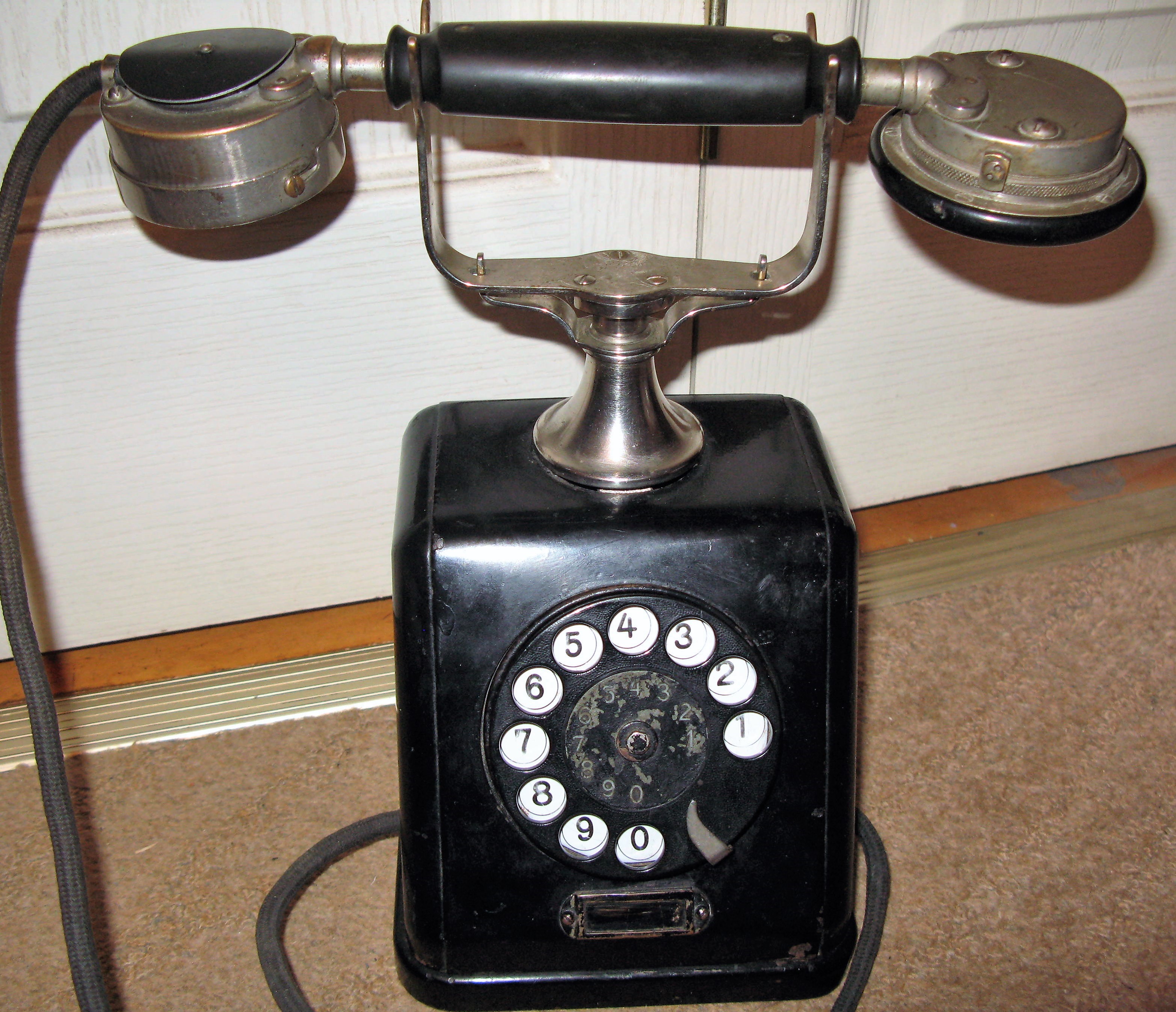

Подскажите пожалуйста, кто имеет практический опыт, как разбирается аппарат? Нужно устранить неисправность.
IMG_4693.JPG [ 1.42 MiB | Просмотров: 5078 ]

Надо аппарат перевернуть и найти винты, которые соединяют верх с низом.
Головки этих винтов обычно размерами больше остальных и расположены ближе к краю корпуса.
Винты надо отвинтить и разделить корпус на две части.

Спасибо за совет. Оказалось все немного сложнее. На дне аппарата есть небольшой рычаг, на него нужно было нажать и повернуть рычаги на которые кладется трубка. Обнаружил это при помощи метода научного тыка. Знакомые мастера аппарат починили, теперь его можно использовать по прямому назначению!
