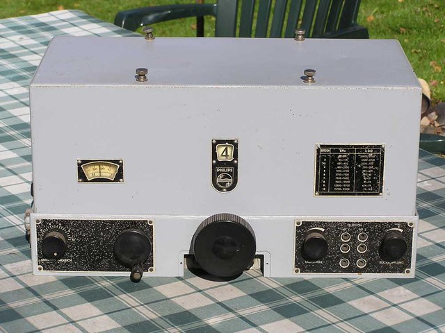

И было-бы вроде зачем - ни тебе красивого дерева, ни шкалы в пол"морды". Довольно увесистый прямоугольный ящик светло-серого цвета.

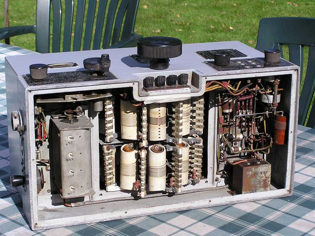

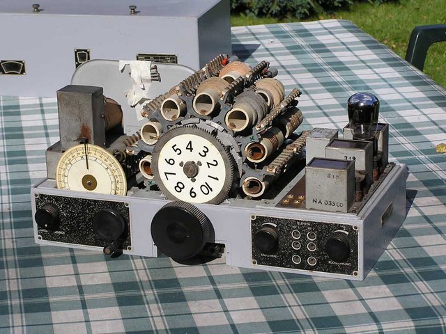

Но в этой не особо впечатляющей форме куда интересней содержание:
H2L7-(20).jpg [ 103.72 KiB | Просмотров: 7306 ]
H2L7-(23).jpg [ 91.63 KiB | Просмотров: 7306 ]
Регенеративный приемник по схеме 1-V-2, выпущенный в самом конце 20-х - начале 30-х годов немецким филиалом голландского "Филипса" для нужд военно-морского флота Германии. Информации по аппарату крайне мало - 1930 как предполагаемый год начала производства, да упоминание что впоследствии использовался на кораблях в качестве вспомогательного приемника. Можно предположить что на раннем этапе был и основным, уж больно хорош! Под стать ему разве что знаменитый Торн, но этот прилично старше.

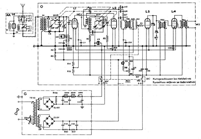

Для начала - схема. Сразу бросается в глаза не совсем обычная схема регулировки ОС - с помощью переменного резистора в цепи анода регенеративного каскада (Владимир Григорьевич, это чья идея?):
H2L7--scheme.jpg [ 110.05 KiB | Просмотров: 7306 ]

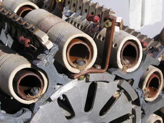

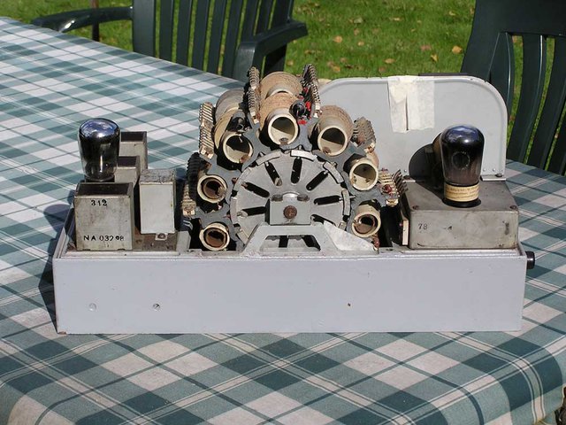

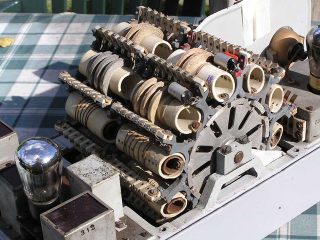

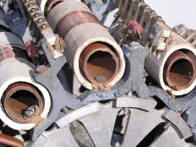

Ну по правде-то говоря, еще диковинней видали, в том же нашем КУБе, но все равно. "Сердце" приемника, ( или его мозг?) - внушительного размера барабан из литого алюминия с двумя десятками катушек, что обеспечивали непрерывное перекрытие участка волн от 14,3 до 20000 метров! Все это представлено в 10 диапазонах:

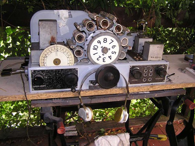

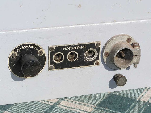

Есть и еще одна особенность, даже две - при необходимости аппарат можно в штатном режиме использовать без выходной лампы в качестве 1-V-1, или вовсе как детекторный. Кристаллический детектор на всякий случай имеется, в обычном порядке находится в гнезде для хранения, а в случае необходимости просто переставляется в рабочее положение:
H2L7-(28).jpg [ 76.75 KiB | Просмотров: 7306 ]
А для наушников в таком варианте - специально гнездо " Notempfang" на левом боку, там же рядом и антенный штеккер c винтом для "земли":
H2L7-(9).jpg [ 79.02 KiB | Просмотров: 7306 ]
Сразу же возникла идея воспользоваться этой функцией. Сам детектор пришлось сначала настроить на другом приемнике, все ж поиск рабочей точки в условиях неуверенности в приеме сигнала это скорее лотерея с небольшими шансами на выигрыш :-). Но все было не напрасно - радио заработало! Конечно это не регенеративный вариант, и мощная радиостанция растягивалась на добрых полдиапазона, но действует. И на СВ, и на некоторых КВ диапазонах уверенный прием отдельных станций есть! Отлично - как минимум часть контуров цела.

Но кроме чистки внутренностей требуются все ж и ремонтные работы: на корпусе кое-где сквозь краску пробивается ржавчина, оборван с одной стороны переменный проволочный резистор R16, к которому присоединен резистор утечки детекторной лампы, а самое главное и серьезное - требуется ремонт креплений некоторых контурных катушек. Они крепятся к барабану посредством полухомутов из силумина, материала хрупкого и подверженному старению.
H2L7-(29).jpg [ 107.52 KiB | Просмотров: 7272 ]
Некоторые совсем развалившиеся детальки предыдущий владелец приемника заменил на самодельные уголки из расплющенной медной трубки:
H2L7-(33).jpg [ 91.39 KiB | Просмотров: 7272 ]
Простое и эффективное решение, наверное придется поступить так же.
Но сначала все разобрать для чистки о окраски корпуса. Несмотря на кажущуюся на первый взгляд сложность, приемник разбирается очень просто: сначала откручивается крепление и снимается полностью барабан с катушками, затем отдельно высокочастотная часть (УВЧ и детектор, смонтированный в одном блоке с левой стороны), а далее металлическая панель с низкочастотной частью. Все очень здорово продумано, минимум паек и соединительных проводов, буквально пара десятков винтов - и аппарат разобран на части: алюминиевое основание, блок ВЧ, барабан, УНЧ, шильдики-панельки и кучка крепежа.
Для тридцатого года - совершеннейшая вещь, с самыми передовыми технологиями того времени, начиная с пространственного алюминиевого литья.
А не лучше было бы для такого аппарата сделать поаутентичнее. Сделать форму из гипса по уцелевшей детальке. И отлить её из припоя. А можно даже и из того же силумина, его температура плавления не запредельная, всего 580°. Даже хорошей воздушной горелки должно хватить.

Отпечатать на 3D принтере, может и цвет подберут. А если не удастся, то из баллончика цинком, ZINK Cramolin art. 1271613.
Чертеж в кореле, или там, где есть 3D принтеры, часто бывают и 3D сканеры.
Денег, наверно, сдерут слегка, но зато с аутентичностью будет все в порядке.

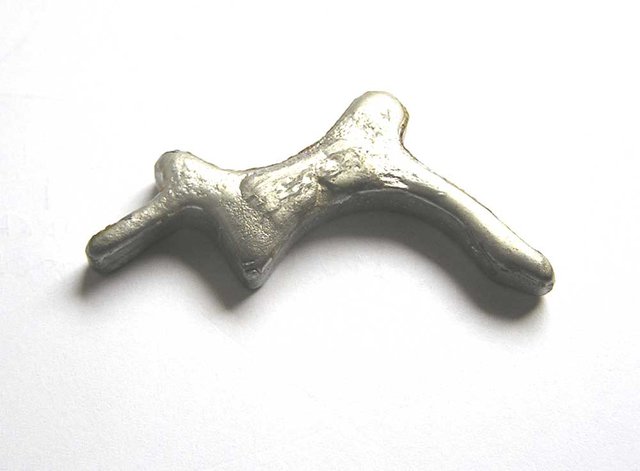

Одну из них бывший владелец приемника уже успел реализовать, эта заготовка пришла ко мне вместе с приемником:
Кронштейн.jpg [ 27.76 KiB | Просмотров: 7240 ]
Судя по весу - отлита из олова. Можно доработать и попробовать. Еще в недрах аппарата была записка на немецком, в которой человек предлагал изготовить такие кронштейны из толстого листового алюминия, с помощью прецизионной резки. Подробностей сейчас уже не помню, стоило все то ли 40 евро за штуку, то ли за какое-то количество. Сейчас уже конечно неважно, время далеко ушло.
О 3D честно говоря даже не задумывался, а по идее мысль интересная. Вопрос - хватить ли жесткости конструкции, там же по-моему используется что-то типа пластика? В любом случае стоит просмотреть предложения и при случае связаться с какой-нибудь конторой.
Сам рассматривал возможность самостоятельно изготовить эти детальки из толстого листового текстолита, есть у меня такой. Отфрезеровать, доработать точением и шлифовкой. Ну посмотрим теперь как стоит поступить.

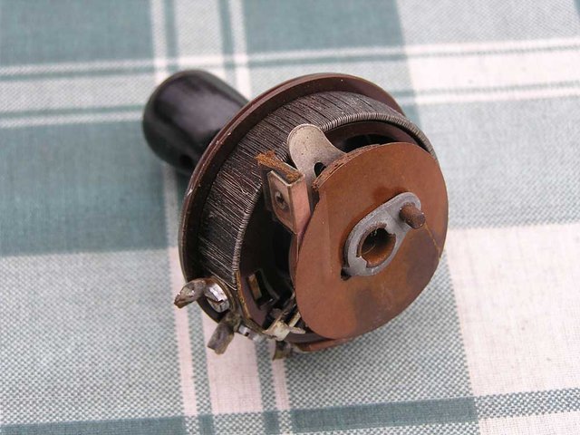

Вот казалось бы обычная деталь - переменное проволочное сопротивление. Установлено между минусом и плюсом накала, к подвижному контакту присоединено сопротивление утечки детекторной лампы.Честно говоря нахожусь в недоумении, зачем так сделано. Ручка расположена сбоку и помечена как "А1-А3 Abgl.", т.е. подстройка А1-А3.
H2l-7-(1).jpg [ 69.96 KiB | Просмотров: 7215 ]
Обычная деталь (ее пришлось ремонтировать - смотать часть порванной проволоки с одного края и заново намотать новым высокоомным проводом), но рядом с ползунком расположено что-то типа щеточки из войлока или подобного материала, которая тоже "бегает" по кругу. Для чего? Чистит?

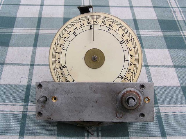

Верньерный механизм со шкалой. Шкала очень оригинальная.
H2l-7-(2).jpg [ 117.94 KiB | Просмотров: 7215 ]
Два соосных диска из целлулоида. На том что побольше - цифры. Четыре сектора, каждый размечен от 1 до 90, по градусам. На внутреннем круге - 11 секторов, обозначенных латинскими буквами от А до М. При повороте "цифровой" шкалы на 90 градусов "буквенная" перемещается на один сектор. Таким образом легко можно записывать и вводить нужную частоту, например 7-Е-65 - седьмой диапазон, сектор Е, 65 градусов (на фото так и выставлено).
