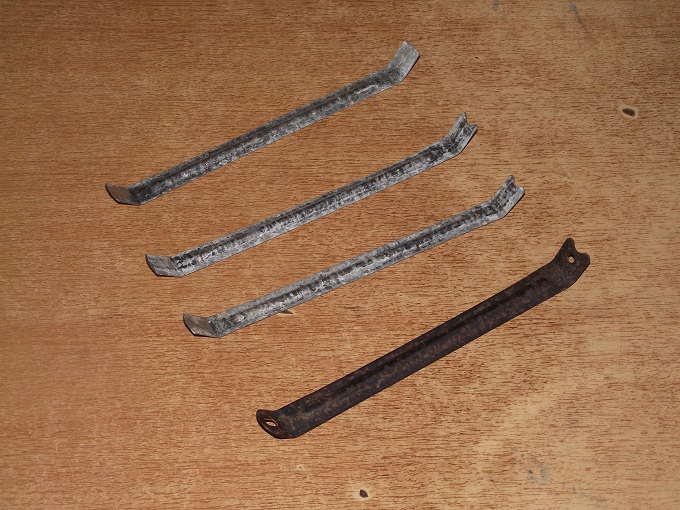

Сделать три растяжки для крепления обода к конусу тоже не представляет особой проблемы:
рис3.jpg [ 256.57 KiB | Просмотров: 5887 ]

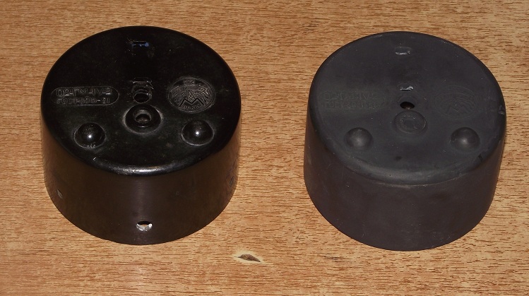

Первым делом сделал гипсовую модель и отформовал дно корпуса:
рис6.jpg [ 165.28 KiB | Просмотров: 5887 ]
рис7.jpg [ 203.53 KiB | Просмотров: 5887 ]
В качестве материала использовал обычную китайскую эпоксидку с наполнителем, которая в огромных количествах продаётся в обычных автомагазинах буквально за копейки.
Затем нарастил бортик, высушил и срезал лишнее:
