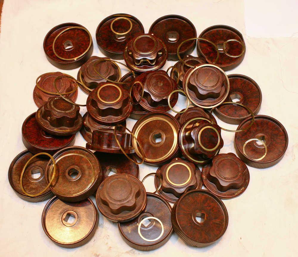

Насчет ручек: рекомендую колечки отделить о обрабатывать отдельно. Для отделения часто достаточно ручку сильно шваркнуть об стол колечками вниз.
После полировки и обязательной лакировки приклеить на место.

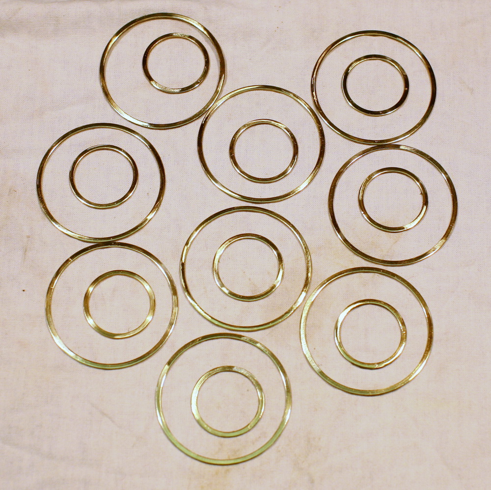

Колечки после полировки и лакировки, как видно отделяются достаточно легко:
Куча ручек М-154 200.jpg [ 372.31 KiB | Просмотров: 5112 ]
Колечки ББ-1000.jpg [ 407.36 KiB | Просмотров: 5112 ]
От чего колечки после полировки и лакировки отделяются легко? от ручек? опять? но их же, наоборот, надо после полировки и лакировки приклеить на место? и дальше они уже не должны, мням-мням, "отделяться", ни легко, ни тяжело, а должны крепко держаться в канавках и не выпадать.
