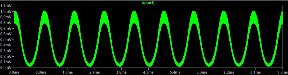

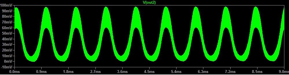

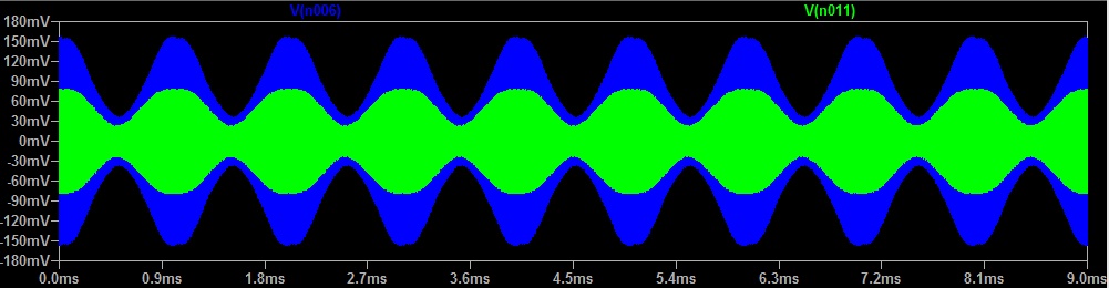

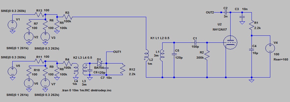

Чтобы ностальгические воспоминания 30 летней давности у демона Асмодея о приемнике с сеточным детектором, на который даже при большой степени везучести нельзя принять удаленные радиостанции, материализовались, подвергнем этот приемник реинкарнации в виде модели и оценим его возможности по сравнению с классическим детекторным приемником (см. схему). Все это проделаем в соответствии с названием темы, чтобы не раздражать Асмодея.
Предположим, что два генератора формируют амплитудно-модулированные сигналы (частота модуляции 1 кГц) одной и той же амплитуды на несущей частоте 261 кГц ( частота самой мощной в СССР радиостанции ДВ в Талдоме, не существующей в наше время), которые подаются на вход как детекторного приемника на диоде Шоттки, так и сеточного лампового детектора. Уже на колебательных контурах этих приемников, настроенных в резонанс получаются различные напряжения (см. зеленым цветом отмечен сигнал для диодного, а фиолетовым для лампового приемников. И как результат диодный приемник на наушниках (ТОН-2) позволяет получить порядка 1 мВ (на входе 70 мВ), а на выходе лампового приемника около 100мВ (на входе 150 мВ).
Итак, какой же вывод можно сделать из этого моделирования. Использование лампового сеточного детектора без регулируемой положительной обратной связи не обеспечивает чувствительность приемника для приема удаленных радиостанций даже в сельской местности, где нет высокого уровня промышленных помех. Поэтому я повторяю, что первым приемником современных начинающих радиолюбителей особенно в городе может быть конструкция, о которой я рассказал при модернизации детекторного приемника «Комсомолец» здесь https://ra3dhl.livejournal.com/33724.html
