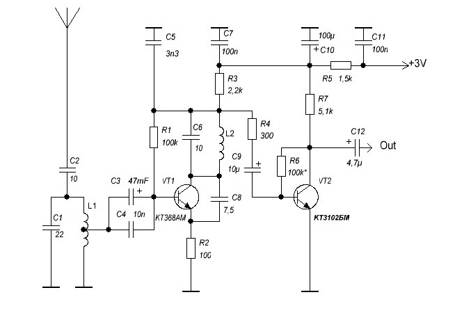

Наверное, стоит упомянуть УКВ радиоприемник Захарова. Сейчас, когда с помехами на ДВ-СВ полный швах, простой FM радиоприемник становится первой конструкцией радиолюбителя. Во всяком случае новички (насколько могу судить по темам на радиолюбительских форумах) питают неизменный интерес к этой популярной схеме.
Оригинальная схема из ж. Радио и схема на КТ368.
Захаров1.png [ 9.31 KiB | Просмотров: 2979 ]
Захаров2.jpg [ 35.92 KiB | Просмотров: 2979 ]
