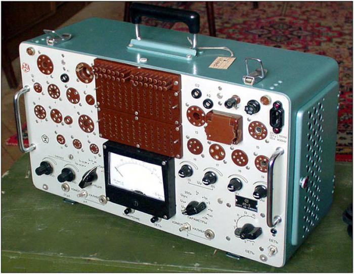

Всем привет! С Рождеством Христовым! Есть вопрос по испытательным приборам Л1-3 и Л3-3. Какой аппарат лучше? Есть среди нас такие, которые пользуются подобными приборами, их аналогами? Неспешно подбираю такой тестер-испытатель для проверки телевизионных ламп. Заранее благодарю за ответы!

Насколько я помню (был у меня Л1-3 лет пятнадцать назад), это, скорее, не простые испытатели ламп, а стенды для снятия их подробных характеристик. Если нужно понять исправна/неисправна, то пользуются действительно испытателями ламп, которые так и называются — ИЛ-14 или ИЛ-13. Там проверка выполняется проще и быстрее. А в случае с Л1-3 и Л3-3 надо долго читать длинную и довольно путано написанную инструкцию.
А. Лизунков, а если выбирать между Л1-3 и Л3-3, то я бы выбрал тот, который лучше сохранился. Л3-3 выглядит посовременнее по деталям внутри и ламповым панелькам снаружи, может быть может проверять 6П45С (но вот это я уже не уверен точно), а Л1-3 имеет более старомодный вид — тут уж дело вкуса, как кому нравится.
Помню, я вставил в Л1-3 радиолампу ГУ-50, и смотрю — как же она красиво светится! а потом разобрался — я подал на неё напряжение накала в 25 Вольт, в два раза больше нормы! и стало ясно, чего это она засветилась, как гирлянда на новогодней ёлке… Лампа была косвенного накала, поэтому не сгорела, а если бы была прямого накала, то, скорее всего, катод бы перегорел сразу

Благодарю за ответ! Проверять лампы ламповым прибором - тоже "масло масленое") Опять же, нужна корректная поверка хоть Л1-3 хоть улучшенному Л3-З. В СПб продают с хранения такие, даже зип имеется, но цена...

А какие телевизионные лампы вы собрались проверять? вот тут есть страница, которую 20 лет назад запрограммировал Магический Константин Чачин —
http://magictubes.ru/text/app/l3-3.htm
— там список проверяемых ламп есть, видно, что слишком мощные лампы — выходные лампы генераторов строчной развёртки он не тянет, и я чего-то вспоминаю (15-20 лет назад мы это обсуждали с Константином), что у Л1-3 и Л3-3 силовой трансформатор слабый, и его можно пережечь, если проверять слишком мощные лампы…
А. Лизунков, а зачем его поверять? у вас что, юридическое лицо, фирма, которой нужна бумага от государственных сертификаторов? я как понял, что 25 Вольт на ГУ-20 вместо 12,6 пошло — чуть-чуть приподнял лампу над панелькой и подсунул туда к ламповым ножкам щупы авометра,
потом стал читать инструкцию :oops: , и разобрался, как посмотреть напряжение накала на встроенном в этот лабораторный стенд измерительном приборе.
