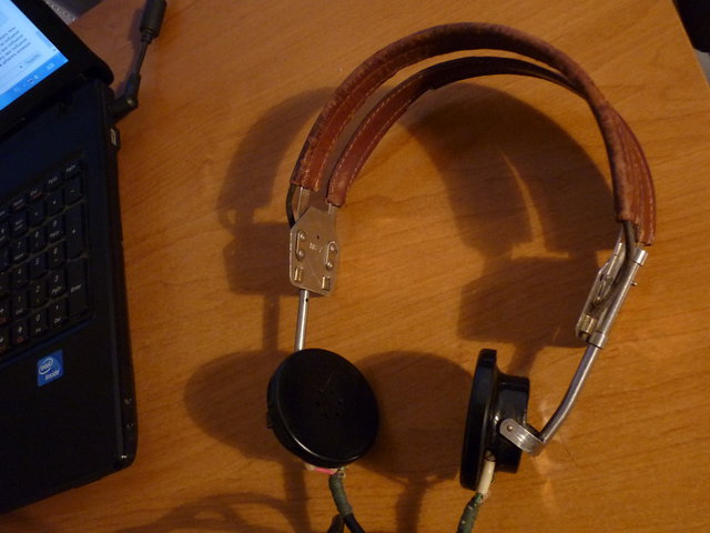

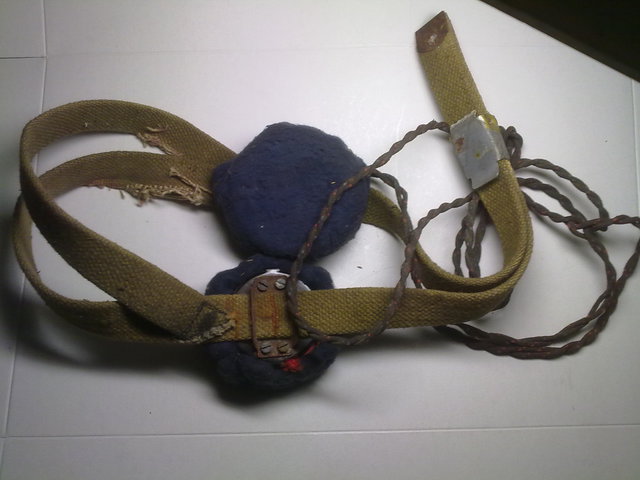

Доброго дня!
Будьте добры - подскажите по наушникам,пожалуйста.
За качество фото приношу извинения - ничего лучше под рукой нету...
Человек сказал что наушники были в мешочке со шлемом лётчика (военного периода),и что эти наушники также имеют отношение к авиации.
На них нет никаких маркировок, изготовление промышленное,судя по всему.
Может, кто подскажет от чего они, название?
И временной период.. В Гугле ничего толком не нашёл..
Буду очень признателен, если не затруднит!

А Вы попробуте открутить крепления на капсюлях :wink:
Сами капсюли похожи на американские, времен Второй Мировой Войны.
Оголовье более позднее, самодельное, очень похоже на матросский ремешок ВМФ, "тренчик".

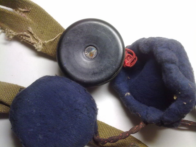

Открутил...
Советские капсюля.
Маркировки по типу нет, только надпись - завод 625 МПСС и стрелка в ромбе..
Томский завод измерительной аппаратуры, значит.
"Тренчик" действительно очень похож, но пошив, крепления таки заводского изготовления, не "рукоделие"
Непрочитанное сообщениеДобавлено: 09 дек 2016, 17:47
Похожие, по материалу, ремни были распостранены не только в ВМФ.
Если не ошибаюсь, то с похожими затежками-креплениями видел и в "мирной" жизни, возможно ремни для затяжки палатки или что то подобное.
А прошиты могли быть и на старой, ручной, швейной машинке :wink:
Попробуйте поискать следы маркировки на оголовье.

Наушники те, от миноискателя ВИМ-625-В2 , выпуск периода 1945-1950 годы.
Такие миноискатели комплектовались наушниками двух типов, либо с мягким оголовьем, либо с жёстким.
А примерно в 1950 году вместо этого миноискателя стали делать УМИВ-1, те уже комплектовались только наушниками с жёстким оголовьем типа ТА-4.

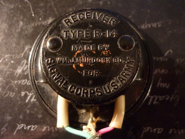

Может и по моим кто, чего подскажет . Купил потому, что просто попались на радиорынке, у совершенно некомпетентного человека. Крышечки капсулей , при не зверском приложении силы, не откручиваются.

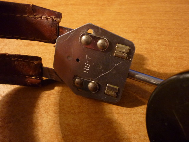

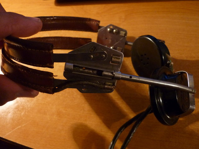

тов.Михельсону большое спасибо за фото, года три назад один хороший человек подарил мне оголовье от таких головных телефонов, теперь увидел какие они с сборе и какие капсюли применялись.
Не возражаете если "утащу" фото в свою тему у Горского? :wink:
Теперь по существу, поискал в интеренет информацию, производитель:
- WM J. MURDOCK Co.
- KELLOGG SWITCHBOARD & SUPPLY Co. (Chicago, Ilinois)
http://wing.chez-alice.fr/USAAF/USAAF_headgear.html
Если правильно понял, то это производитель капсюлей.
Аналогичные оголовья, обшитые кожей, использовались в Radio Headset Type HS-33.
http://www.radiomuseum.org/r/military_u ... _hs33.html

1.Если капсюли типа R-14 (по 2000 Ом каждый) в комплекте со шнуром и разъёмом PL-54 чёрного цвета использовались в комплекте с шлёмом лётчика, то это была гарнитура типа HS-18.
2. Если такой комплект использовался с оголовьем HB-7 (такое было универсальным и применялось с кучей разных гарнитур), то такая гарнитура называлась HS-23.
3. Если оголовье HB-7 укомплектовывалось капсюлями ANB-H-1, каждый из которых был по 300 Ом, в комплекте со шнуром и разъёмом PL-354 красного цвета, то такая гарнитура называлась HS-33.
Таким образом, если у товарища Михельсона капсюля по 2000 Ом, то у него гарнитура HS-23.
Если же по спецификации американского ВМФ, то там было у такой гарнитуры другое название.
