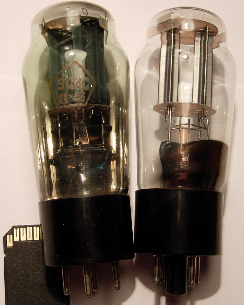

У меня есть ламповый радиоприёмник "Мир М-152" из ранних выпусков, в нём стоят родные радиолампы 6П3С 1952 года выпуска с чёрными анодами и фигурной колбой с небольшими плечиками —
вообще они похожи на о-о-о-очень толстую одесскую женщину :oops:
потому что "талия" немногим уже "плеч" —
и я, такой нехороший человек, безжалостно этот оригинал гоняю, вместо того, чтобы спрятать бесценные лампы в коробок, и гонять что-то более современное, в цилиндрическом баллоне с фиолетовым свечением внутри —
а зачем? однова живём, надо жизнью наслаждаться сейчас, а не откладывать наслаждение на завтра, или чихать на себя и жить для счастья будущих поколений.
А. Лизунков, кенотроны 5Ц3С тоже больше ценятся, если с чёрными анодами, а не серыми —
у кенотронов таких не бывает цилиндрической колбы, все колбы плечистые, а то бы и за форму стекла цену набавляли —
я думаю, здесь идёт наценка за внешнюю красоту и редкостную древность, а в плане электронном — что цилиндрическая колба и серый анод, что с плечиками и чёрный — одно и то же
ну и более старые 6П3С вроде бы фиолетовым цветом не сияют, а фиолетовое свечение не всем нравится и некоторых беспокоит, как какая-то неисправность…

Единственное исходное назначение формы баллона называемого "кобра" снижение тепловой нагрузки на стекло. В те времена баллоны для ламп делали по достаточно допотопным стеклодувным технологиям которым нужно было стекло не слишком тугоплавкое. Кроме того из-за невысокох термомеханическох свойств стекла тех времён толщина стенок была небольшой во избежание разрушения баллона при неравномерных термических нагрузок . Увеличеный диаметр баллона в районе анода делался для увеличения расстояния от стекла до разогретого анода. В мощных лампах разогрев стекла баллона до размягчения был более чем реален. Сужение в верхней части предназначено для упора и фиксации верхнего слюдяного диска электродной арматуры. От отсюда и форма специфическая. По мере появления более качественных стёкол и технологий размеры баллонов уменшались почти до размеров анодов.
Сравните ту же 6П3С "кобру" и современную её реанкринацию. Или сравните 6П3С и Г807. Электродные блоки у них идентичные. Но за счёт вывода анода на колпачок стало возможно существенно повысить напряжение анода и получить намного большую мощность с тех же электродов. У неё в результате в нормальном режиме анод хорошо красный. И чтобы баллон не поплыл он у Г807 всегда был в виде здоровой "кобры".

Самые первые радиолампы — 1914-1922 гг. выпуска имели форму шара (как осветительная лампочка накаливания), потом пошли с формой "баллон"/"аэростат", потом, когда потребовалось справиться с вибрацией внутренностей, у баллонов аэростата появились "плечики", об которые опирались верхние арматуродержатели,
потом, когда стали бороться за миниатюризацию, за экономию, технологичность и т. п. —
и когда изобрели более тугоплавкое стекло —
стали делать правильные цилиндрические "трубки" в прямом смысле этого слова, и вид у радиоламп стал менее элегантным и эстетичным, более примитивным и однообразным (все радиолампы приняли форму цилиндров разного диаметра и высоты) —
немудрено, что ранние лампы в криволинейных баллонах (колбах) теперь ценятся выше, чем поздние цилиндрические.
