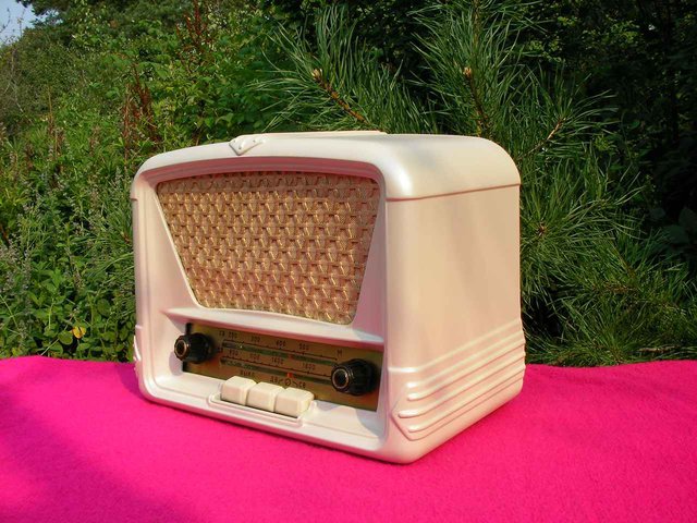

Корпус ободран не до конца - будет вскоре
Одна трещина вскоре будет купирована
Требуется окраска в Слоновую кость с полировкой

А там у вас не бакелит — вот, тут пять с половиною лет назад обсуждение было —
http://www.tubeworld.ru/forum/viewtopic ... ht=bakelit
Бенни Хилл писал(а):
Это не бакелит!
www radiomuseum org
Model: Philetta 213 B2D13A (B 2 D 13 A)
Material Plastikgehдuse (nicht Bakelit), ThermoplastPlastic case - not bakelite.
Caisse en plastique - pas en bekelite!
Moderner Kunststoff im Gegensatz zu Materialien wie Bakelit, Philit etc.
Щас схему утащу - торопился доложить, что англичане небакелит ацетоном не чистят!
А. Горский
там и обсуждение было, как обдирать старую краску и как красить новой.
А. Лизунков, корпус пластмассовый, к пластмассе краска прилипает не очень хорошо, вот Филетты и облупливаются

В любом мало-мальски приличном магазине "Автозапчасти", в лакокрасочном отделе продается грунтовка по пластику - вот ею сначала облить, а потом красить.
Держаться будет мама не горюй - проверено.

Так,корпус должен быть матовый,но можно и поиздеваться в тёплом помещении или летом.Рекомендую аэрозольные краски "BOSNY №48" или "№1130" в два слоя без шпаклёвки.Лиха беда начало.Удачи Вам.
