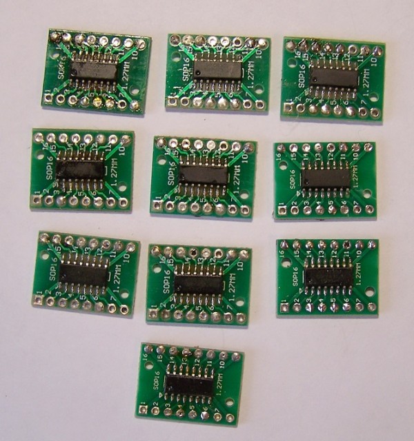

Получил очередной заказ - 10 штук микросхем КТ0936
Но не смог ни одну из них запустить.
Раньше тоже была такая проблема - но тогда она решилась, т.к. микросхемы эти были двух версий.
Одна работала при резисторе 63 ома на 10 ножке ( но также работала и без резисора, при КЗ), вторая версия работала при резисторе 33 КОма на этой же ножке.
Эти микросхемы пробовал по разному - вплоть до того, что ставил переменник на 100 КОм и изменял сопротивление.
Но всё равно в наушниках тишина
Хотя микросхемы потребляют ток, который нужно - примерно 25-30 мА
