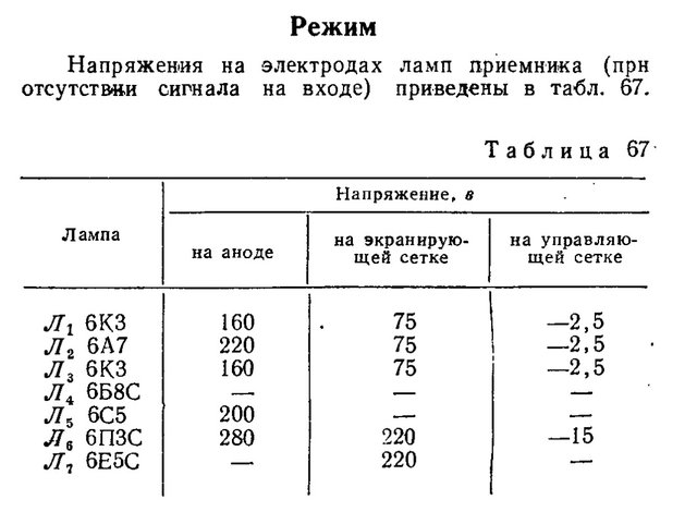

Включил я сегодня свою "Неву-52", бац — не работает! то есть лампы и лампочки светятся и греются, из динамика идёт еле-еле слышный шум, но звука нет ни на одном режиме.
Опытным путём прикладывания отвёртки к сетке лампы 6С5С (второй каскад УНЧ) удалось выяснить, что она исправна, и оконечная лампа 6П3С тоже работает (в динамике гудит), но —
если прикладывать отвёртку (а затем осторожно прислонять к отвёртке палец) к сетке лампы 6Б8С (первый каскад усилителя УНЧ), то в динамике стоит почти мертвецкая тишина… При проверке отвёрткой же межкаскадных конденсаторов они показали себя вроде бы исправными (они там слюдяные опрессованные в коричнево-зеленоватой пластмассе, американского образца, если не ошибаюсь, то есть должны быть надёжными).
Ещё зелёный глазок вообще не горит, хотя его катод светится — а ведь на глазок идёт напряжение АРУ с диодной части 6Б8С, то есть — этот двойной диод-пентод неисправен? как более опытные в практике участники форума скажут — правилен ли ход моей мысли?
Новой радиолампы 6Б8С у меня пока нет (правда, две штуки уже по почте из Петербурга ко мне едут, но пока не приехали), так что перетыкиванием эту радиолампу я проверить не смог. Может, правда, ещё в панельке дело, хотя не уверен — панелька выглядит не хуже других, и при этом 6Б8С греется. Точнее, у меня 6Б8 (не С) железная, то есть греет, но не светит. Это на схеме 6Б8С нарисована, и вот второй вопрос к общественности —
http://www.rw6ase-dok1.narod.ru/arhiv/n ... _lew1.djvu
на карте напряжений очень бодро так указано, что при отсутствии сигнала анодное напряжение на 6Б8С должно быть ноль вольт, и на экранирующей и на управляющей сетке тоже —
это как это может так быть? ошибка какая-то, чего-то я не догоняю, то есть не понимаю, как лампа без напряжения может работать, зачем она тогда там стоит?
А. Лизунков, если нету напряжения, то и проверять нечего, то есть можно пальцем?
 Заголовок сообщения: Re: Körting Unix 37, Océanic Mouette, Г4-102 продам
Непрочитанное сообщениеДобавлено: 07 сен 2014, 08:01
Антон, я надеюсь кроме пальца и отвертки мультиметр-то у тебя есть (если нет - презентую)?
Взгляни на схему (я смотрел журнал Радио №7, 1952 год). К аноду 6Б8 подходит напряжение через резистор R18 220 КОм, стало быть оно там должно быть, она же еще как предУНЧ работает (переключатель в режим "ЗС" и отверткой в гнездо).
Проверь на всякий случай С47 2700 пФ в той же анодной цепи на предмет замыкания.
Ну и лампочку 6Б8 могу тебе тоже дать, во вторник в первой половине дня буду на Беляево.
Непрочитанное сообщениеДобавлено: 07 сен 2014, 09:57
Откуда: г. Смоленск
Антон, мощный проволочный резистор R26 -750Ом, поменяй.
В неве это обычно больное место.
http://oldradio.ru/radios/043-shem-gray.gif
в миру Александр
Непрочитанное сообщениеДобавлено: 07 сен 2014, 13:31
Спасибо за консультации, в следующий раз в приёмник с вольтметром полезу (у меня есть), это был первый подход с одной отверткой. Действительно, у меня подобное уже однажды было с ВЭФ-Аккордом (обрыв проволочного сопротивления в блоке питания). Но всё-таки странная таблица в справочнике Левитина — почему прочерки везде, или это синоним "н. д." — нет данных? Помнится, Велл сообщения писал про какие-то ошибки у Левитина, видимо, это одна из них…
А. Лизунков, если нет данных, то так прямо и следует писать, своего незнания не надо стыдиться (всего не изучишь и всё не упомнишь, это естественно и не позорно)
