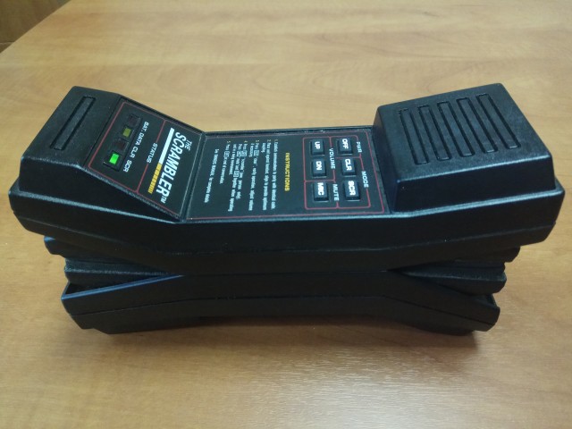

Работает?
Работает)
Соединил два Скремблера вальтом) без телефонов.
При нажатии на одном на кнопку SCR они несколько секунд пищат как два обычных модема, договариваются о чем то). Потом переходят в режим "шифрования": и это, вроде, обычная инверсия спектра. Поэтому "шифрование" слабенькое, почти все понятно. При этом Скремблеры можно растащить и каждый будет работать независимо.
IMG_20190221_150407.jpg [ 2.12 MiB | Просмотров: 953 ]
