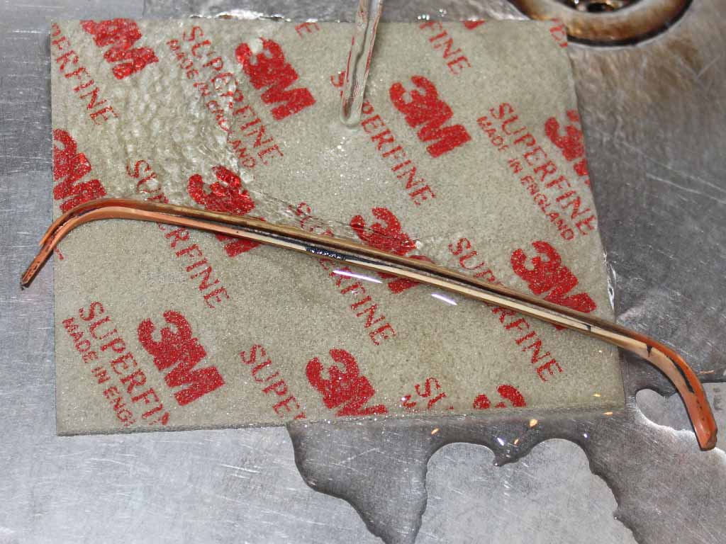

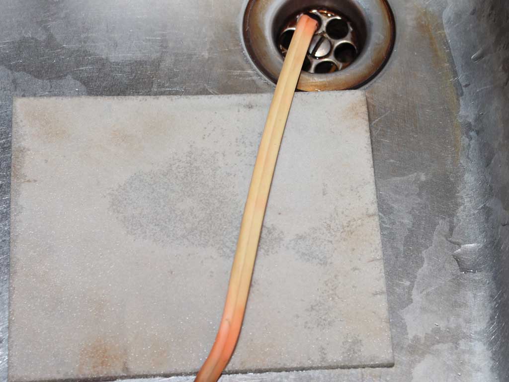

Уважаемые коллеги.Как восстановить к Звезде 54 первоначальный цвет или заменить на что?

Феря, мыло, щетка... Если стояли на красной Звезде-то ничем не отмоешь, останутся розовыми. А с зеленой, как правило белые.

Стояли на красной,хочу на зелёную. :(

Забыл как называется ,используется для натяжных потолков.
 Заголовок сообщения: Re: Восстановление обрамления
Непрочитанное сообщениеДобавлено: 27 авг 2015, 21:19
Вот тут обсуждали —
http://www.radioland.1bbs.info/viewtopi ... sc&start=0
"гарпун для натяжных потолков" это называется, а ещё используют "уголок пластиковый 10*10мм (оконщики откосы им финишируют)", только его надо обрезать ножом.
А. Лизунков
Непрочитанное сообщениеДобавлено: 27 авг 2015, 22:29
Посіпаки писал(а):
Вот тут обсуждали —
А. Лизунков
То что искал.Спасибо.

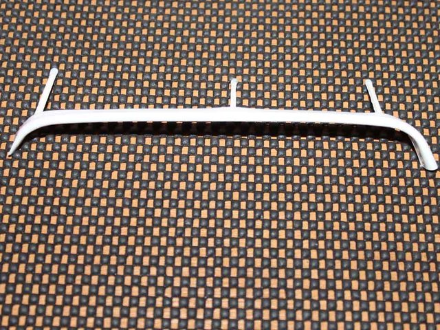

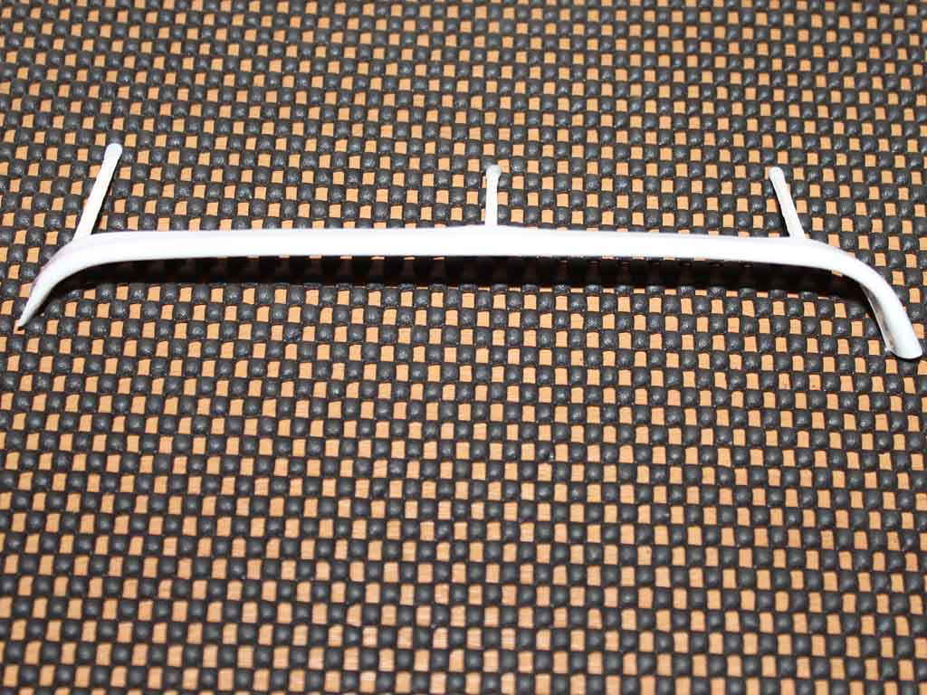

И так начал заниматься самодеятельностью
Непрочитанное сообщениеДобавлено: 10 сен 2015, 18:16
Олег, краску бы "белая ночь" или типа того, не такую яркую.
И для надежности грунт для пластика сначала.
Непрочитанное сообщениеДобавлено: 10 сен 2015, 18:25
Сергей.Фото с вспышкой,поэтому так получается.По поводу грунта не знаю,первый напыл был совсем лёгкий.
