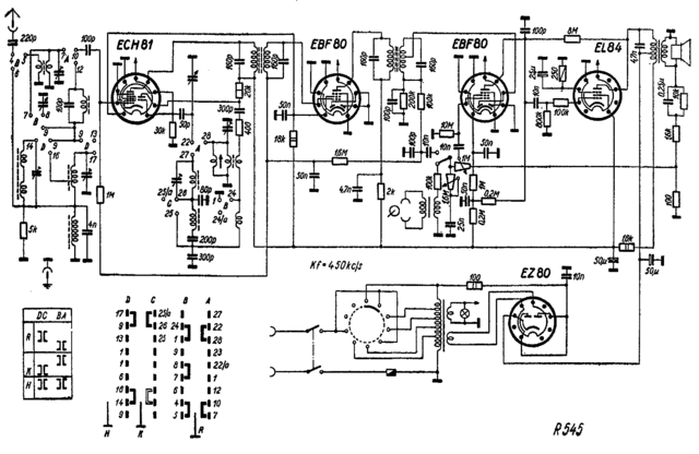

Здравствуйте Александр.Сможете вставить,не бесплатно, FM в Videoton R545,схема прилагается.Также имеется вход для звукоснимателя.Вот емейл товарища(slava_st@list.ru).Живёт в Москве(электрозаводская)
С уважением,Олег.

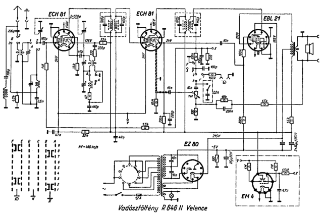

А зачем у этого радиоприёмника какое-то странное отверстие на доске динамика в форме замочной скважины, при этом затянутое радиотканью?
А. Лизунков, для лучшего звука? судя по тому, что ткань целая, там ничего не стояло… :shock:

Сделали на будущее под индикатор как в R646N

Мда, радиоприёмник маленький, влезет ли туда плата от китайца по технологии полупроводника? Наверное, тут перспективнее втулять блок УКВ с настройкой варикапами, которые не требуют установления механической связи между КПЕ.
А. Лизунков, может быть, это такой моркетинговый ход, и видеотоновцы предлагали устанавливать зелёный "глазок" за отдельную плату?

Антон, хоть приёмник и маленький, плата должна влезть - просто надо брать маленького китайца.
Рекорд-53 тоже маленький - но я туда вставлял платку, причём очень хорошо подошло даже без самодельного верньера. Оба КПЕ соосно поставил - и нет проблем.
А в некоторых аппаратах, в частности в этой Промине, поставить соосно КПЕ возможности нет. Совсем нет по конструктивным особенностям аппарата. Поэтому и пришлось верньер изобретать.
В оба Мира ( 152 и 154) - также всё получилось без верньера.

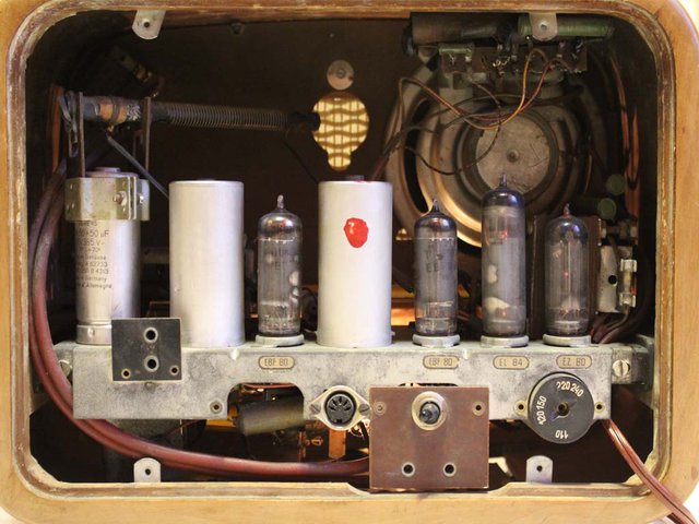

а по поводу этого импортного приёмника - то фотка сзади вообще ни о чём.
Фотку бы увидеть сверху шасси, особенно КПЕ и его окрестности.
