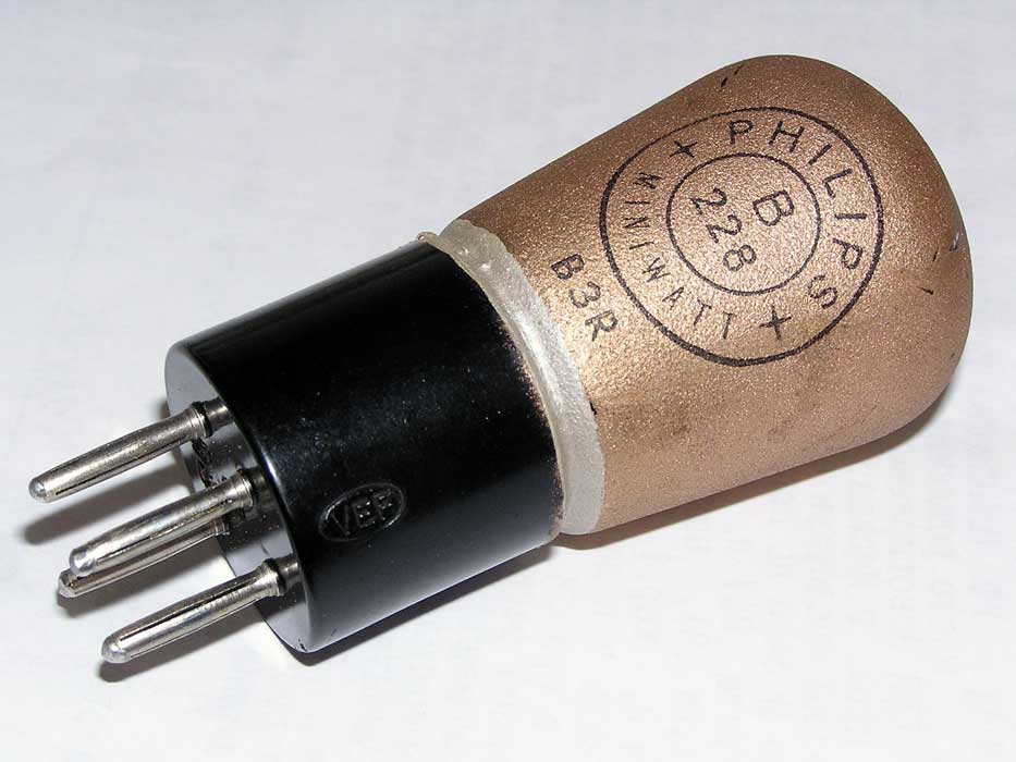

Есть вот такая лампочка, филипсовский батарейный двухвольтовый триод В228.
Всем хороша, на вид почти новенькая, с ВЭФовским клеймом на цоколе, но... не работает.
Накал звонится, сетка с анодом и катодом не замкнуты, а вставляю в приемник - тишина и анодное напряжение падает со ста до девяти вольт.
Что с нею делать, в утиль?

Я понимаю что про утиль это прикол. У лампочки вакуума нет скорее всего, ну, или почти нет, может контакта нет между цоколем и электрондами. Короче идеальный донор для муляжа. Аккуратно разобрать, вовнутрь что-нибудь миниатюрное, и всЁ. Так вижу еЯ будусчее.

Постучать о твёрдое ,без фанатизма, не колбой, зажав в кулак. И поворачивая разными сторонами. Где-то замкнули электроды. Хуже чем есть - не будет. Я бы пожертвовал внешним видом, что от него толку если нерабочая, счистил бы частично напыление и посмотрел что там. Но ,надеюсь, цоколёвка правильная, и то что не нужно между ногами не звонится.
Когда нет вакуума ничего в ней не коротит.

А если попробовать померить анодный ток — какой он течёт так, что анодное напряжение падает в десять раз? ну, хотя бы в целях удовлетворения любопытства —
ведь внутри радиолампы не короткое замыкание, а какое-то сопротивление завелось…
А. Лизунков, потом по закону Ома можно будет его вычислить
и ещё там, как видно, недавно колбу к цоколю приклеивали, может быть, клей токопроводящий, налился внутрь цоколя и коротит электроды там?

Да нет, Антон, склейка баллона и цоколя абсолютно родная. Замерял сопротивление между всеми штырьками - на диапазоне мультиметра до 20МОм - бесконечность, так что о замыкании речи нет.
Не уж то потеря вакуума может приводить к таким симптомам? То что лампа не работает - это да, понятно, но куда напряжение-то девается? :l:

Какая она родная склейка, если цветом отличается? вот родная склейка —
Радиолампа Philips "Miniwatt" B228
http://www.radiomuseum.org/tubes/tube_b228.html
а откуда эта радиолампа взялась? то есть у кого прежде в руках была? то есть кто туда сопле… ой! клея налил (эпоксидного с наполнителем из металлической пудры, как говорит мне моЁ рентгеновское бионическое зрение)

ну а также рекомендуется измерять не сопротивление, а ток утечки под большим напряжением, потому что при небольшом напряжении авометра полукороткое замыкание не всегда пробивается
и также лампу перед измерением следовало бы прогреть, подав накал — вдруг нить накала от нагрева прогибается и коротит —
короче говоря, эта дефективная радиолампа представляет собой прекрасный объект и предмет для исследования, из которого может выдавиться если не диссертация, то курсовая работа точно…

Не спорь, Антонио, стык я под лупой изучал :) .
РОдный он, родимый.
Лампочка с клеймом ВЭФовской приемки, из такого вот приемничка http://www.oldradio.lv/my_radio_vef_3bd37.html . Работать с ней ну никак не хотел, пришлось заменить на примерно похожую муллардовскую PM2HL - запел как миленький и анодное в порядке.
Ток и мерить не надо, проще посчитать - там в анодной цепи резистор стоит реальным сопротивлением в 47 с копейкой килоом (вот схема для наглядности, детекторный каскад смотреть http://www.oldradio.lv/foto/vef_shema/V ... _3bd37.pdf ), на нем сАдится больше 90 вольт - это ж что, 2мА получается? Вроде бы немного конечно...

На родную склейку не похоже.
А лампа могла насосать не воздуха, а водяных паров.

А в какой точке замерялось анодное напряжение: "анодное напряжение падает со ста до девяти вольт"? на аноде подозреваемой лампы, на плюсе анодной батареи?

то есть получается так, что в радиолампе почти короткое замыкание, но не совсем — так вот какое же там получилось внутреннее сопротивление, хотелось бы подсчитать?

Анодное мерялось на ножке анода самой лампы естественно, а падение - на резисторе.
