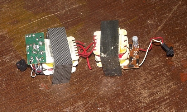

Собственно говоря, задача, которая передо мной стояла - сделать слабенький трансформатор 220 на 220 с малой мощностью порядка 2-3 ватт.
Ну вот понадобился такой.
Малые токи -соответственно малое сечение и большое количество витков тонкой проволоки.
Мотать такой - не всем в удовольствие.
Внешний же вид значения не имеет.

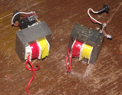

Наверно самое простое в такой ситуации - сделать такой трансформатор из пары старых блоков питания для заряда сотовых телефонов.
Удалось подобрать пару одинаковых: на 6 вольт выходного и 450 миллиампер.
Обмотка под красной изолентой как раз на 220 вольт.
Как ломал - рассказывать не буду, многие это проделывали и не раз.
Вся переборка заняла полчаса.

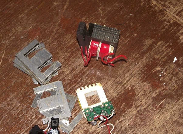

И вот тут мне и пришло в голову: а ведь межламповые трансформаторы 20-х- 30-х годов имеют точно такую же конструкцию: только сборка железа у них - не вперекрышку, а встык, с магнитным зазором!
Сразу вспомнил Сергея К. в те времена, когда он приводил в порядок БЧК и его рассказ, сколько времени у него ушло на намотку межламповиков..

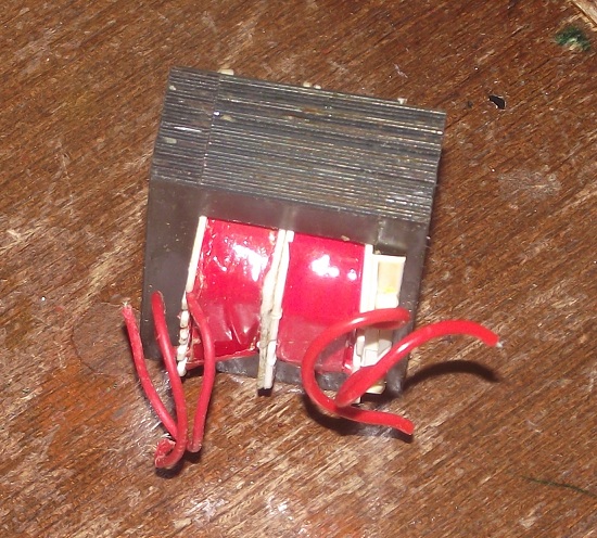

Тут же перебрал железо, установил обмотки..
Боковые Ш-образные пластины установлены в другую сторону: на магнитный поток они влияют мало, но плоские пластины набора поддерживают неплохо и без всякой приклейки.
Впрочем, это сделано исключительно для внешнего вида.
В итоге получил то, что можно использовать как межламповый трансформатор с отношением 1 к 1.
Транс с таким же отношением числа витков использовался в "РС-3" производства питерского " Радиста".
Этот же, по внешнему виду, на "классический" со своими пластмассовыми щёчками явно не дотягивает.
Но должен быть очень не плох - сердечник с пластинами 13, толщина набора - 17 мм.
Сечение получается 2,1 кв.см. - что получше, чем у трансформаторов Треста Слабых токов времён БЧ- БЧН с сечением 1, 25 кв. см.
Хотя размеры железа получившего трансформатора очень компактные: 41 на 33 мм.

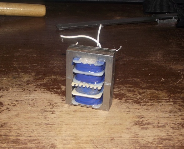

А если взять пару Ш-образных сердечников и 4 высоковольтных обмотки, три из которых соединить последовательно то несложно смонтировать и повышающий 1 к 3-м!!!
На мой взгляд, конечно ничего особенного, но для опытов очень неплохие детальки получаются!

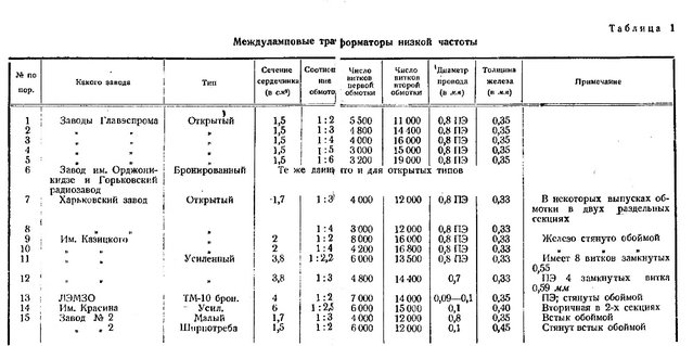

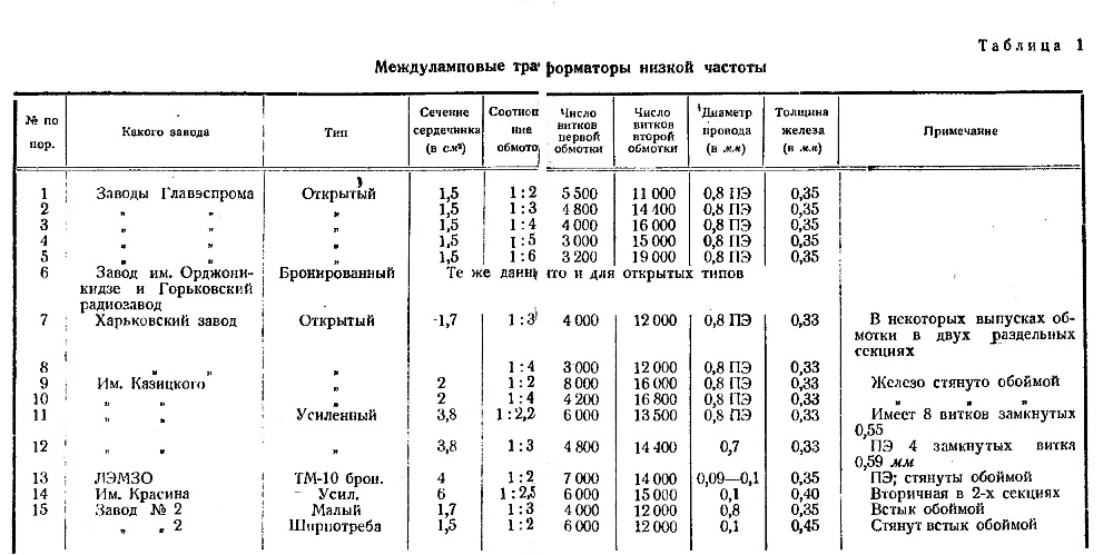

К слову: вот данные из Спижевского 37 года о межламповых трансформаторах тех лет:
Увы, в параметрах обмоток их сопротивления не указаны.

Померил сопротивление высоковольтных катушек.
Именно эти красные - в районе 850 ом - плюс-минус по 5 ом. ( 13Х17 мм)
Среди других трансформаторов есть сечением 13 на 15 мм - у них сопротивление 1150 плюс-минус 20 ом.
Трансформаторы с ещё меньшим сечением сердечника - 10 на 11 мм, сопротивление ещё больше - 2,1 килоом плюс-минус 30 ом .
Так что для простых новоделов межламповых трансформаторов из китайского добра есть что выбрать.
На фото - прикидка, как можно собрать трансформатор 1 к 3-м, сечение железа -13 на 15 мм.
