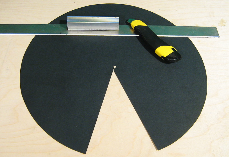

Владимир Тарасов писал(а):
Жёсткая бумага дольше "жить" будет - мягкая быстрее "размочалится" и конус только небольшой частью работать будет.
Что касается использования бумаги других цветов: я бы не стал, на этой модели репродуктора использовали только чёрную.
На мой век хватит )
А для звука как лучше - жёсткая или мягкая?
А по поводу цвета вот что меня вдохновляет:
А вот из наших
 Заголовок сообщения: Re: Как починить тарелку.
Непрочитанное сообщениеДобавлено: 08 дек 2013, 01:09
Сообщений: 2177
Белую бумагу не использовали. На ней быстро грязь становится видна.
А обрамление да, надо ножиком немного раздвинуть, всё оттуда вычистить. Потом краешек нового диффузора засунуть, молоточком через деревяшку осадить.
Некоторые ещё клея туда выдавливают, но лучше без него.

Ну вот я как-то так это представлял )
Ну не белый конечно, просто светлый, например коричневый или песочный )

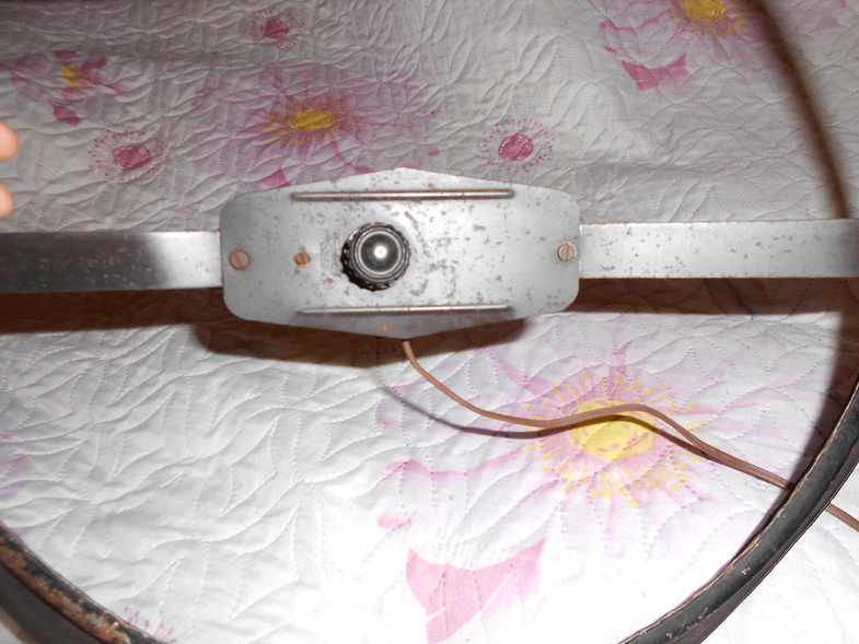

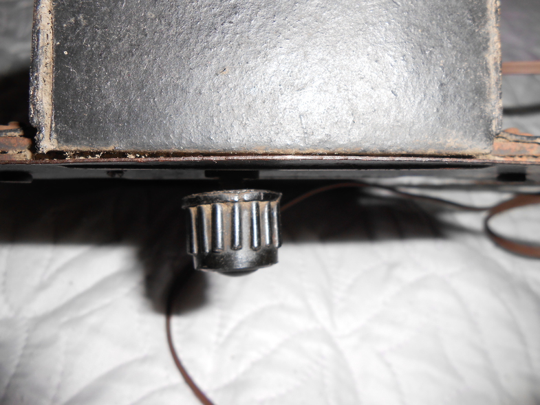

Теперь главный вопрос: как снять руку регулировки звука...
ибо она как то хитро надета!
Если её пошатать влево-вправо, то можно поймать небольшой зазор, на валу она немного ботатется.
но как только неё начинаешь тянуть на себя она сдвигается на миллиметр и её заклинивает намертво!
Как снять ручку :eek: ?
Непрочитанное сообщениеДобавлено: 08 дек 2013, 11:32
Там точно на ручке нет крепящего винта?
Если нет, то только тянуть с вращением, предварительно удерживая чем-нибудь вал.

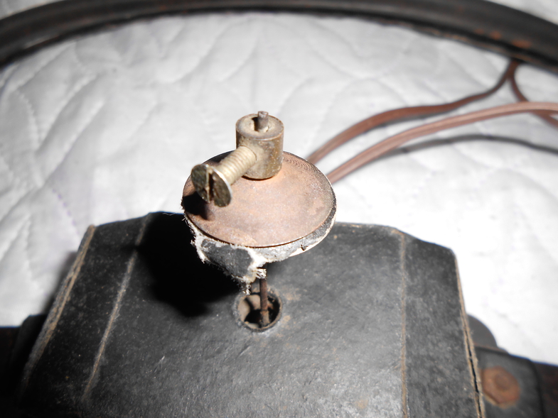

Запросто ручка может быть выполнена заодно с осью, а ось расклёпана на ползунке.

Нет, никакого фиксирующего винта нет. Сделано за одно скорее всего не могло, ибо чтобы расклепать надо во что-то упереть второй конец, а там пластиковая ручка.
Скорее всего там на валу какие-то зазубрины , точнее одно расширение сделанное углом, а ручка просто набивалась с натяжением в одну-две десятых, может такое быть?
