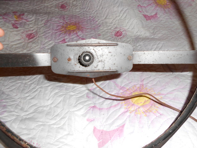

Вот взялся понемногу за реставрацию абонентского громкоговорителя типа тарелка, марку незнаю, возможно Рекорд, но поздний.
Вот такой:
Заказал на молотке, завтра поеду забирать. Комплектность по железу хорошая, только нет диффузора, работоспособность тоже неизвестна, буду проверять...

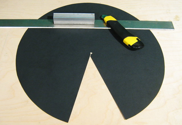

А бумагу для конуса я обычную для акварели использовал.
Плотностью 200 г/метр.
Вот только параметров конуса именно этой модели "Рекорда" я не знаю
-поэтому по точной выкройке ничего пока не подскажу.
А вообще, для раскроя не лекала, а штангенциркуль нужен.
Потом из получившегося круга сектор вырезают и обычный конус делают.

Пробиваете в центре небольшое отверстие, 4-5мм, рисуете от центра угол в 35 градусов и параллельно одной из линий на расстоянии 8 мм ещё одну линию. Вырезаете, как на фото.
Рисуете ещё одну линию на противоположной стороне, чтобы ровно намазать клей.
Клеить хорошо "Моментом".
Конус у всех Рекордов примерно одинаков. Но для конкретной модели можно поэкспериментировать, сначала хоть из газеты склеить несколько разных.

Вот фото :roll:

И ещё не пойму как вставить диффузор в раму?
Такое ощущения что он туда вставлялся и потом рамку сжимали , а потом судя по всему красили всё вместе.
Видимо разжимать надои ка-то подпихивать... клеить поверх рамы не кашерно.
