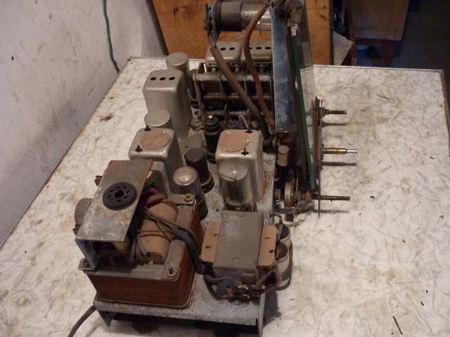

Купил радиоприемник Нева 51. Не удержался и сразу собрался почистить и включить. Но не могу снять ручки, винты выкрутил, а ручки снять не могу. Ситуация не первая у меня такая, была и на Неве 52 и на Минск Р7, но там я, честно говоря, в азарте снимал, шатал-тянул, шатал-тянул. В общем варвар во гневе, даже самому стыдно. Особо не переживал, запасной комплект ручек тогда у меня был. Тут не хочу. Залил WD 40 и оставил. Может кто посоветует какой то "мягкий" способ.

Мне пока удалось снять почти все ручки вместе с осями, что уже хорошо. Пока залил керосин в основания ручек, в те места где установлены гайки винтов крепления. Подожду до завтра, а там может погреть придется, может еще что...

Непрочитанное сообщениеДобавлено: 28 окт 2013, 15:56
Удалось снять ручки. Ручку переключения диапазонов снял почти сразу. Подложил под нее деревянный кубик и постукивал , проворачивая, деревянным брусочком.
Ручка громкости просто так не поддалась. Точно так же подложил под нее деревянный кубик и постукивал , проворачивая деревянным брусочком. Довольно долго и результата не было, потом , благо винты были выкручены, залил ручку авто тормозной жидкостью, подсунул снизу, с двух сторон, два брусочка и начал потихоньку оттдавливать, ручка пошла и потом резко слетела, вот тут бы нужно было обезопасить себя от повреждения при падении ручки, но повезло.
Приемник в сносном состоянии, даже включил без кенотрона, лампочки подсветки горят. На сегодня пока отложил.
