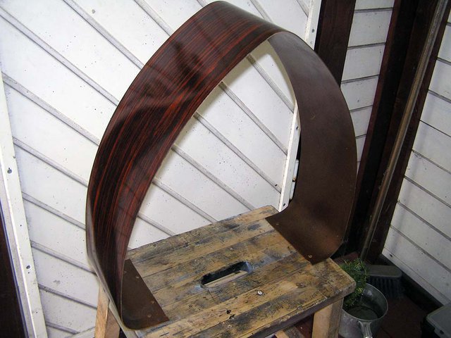

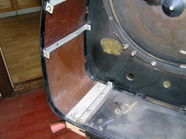

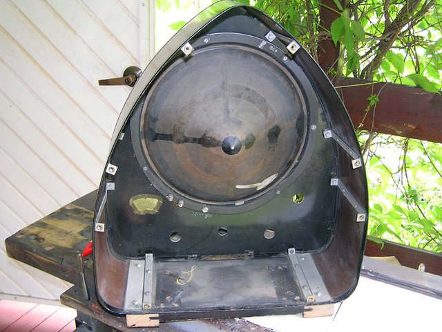

Корпус приемника собран из трех основных деталей - передней панели, нижнего деревянного основания и загнутой единой боковой стенки, сделанной из материала, напоминающего текстолит и имеющего внешнюю декоративную отделку под дерево. Внутри расположен громкоговоритель.

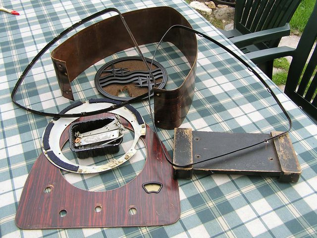

Детали корпуса собраны при помощи скоб, стягивающих два металлических каркаса-обруча.
Разборка такой конструкции - буквально минутное дело, необходимо открутить несколько винтов, крепящих скобы, вынуть их, и вытащить панели из пазов каркасов.

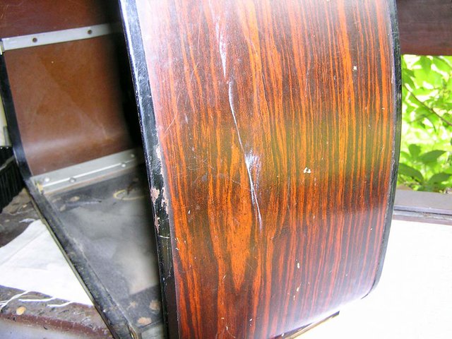

Основные дефекты внешнего вида - загрязнения, царапины и потертости на декоративных боковых поверхностях и передней панели, а также на основании.
После пары часов неспешной работы удалось придать детали вполне пристойный внешний вид - дефекты были устранены очисткой, ретушированием маркером подходящего цвета и покрытия всей поверхности датским маслом, хорошо укрывающим мелкие царапинки.

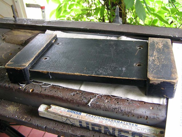

Основание пришлось полностью зачистить от старой краски и заново склеивать.

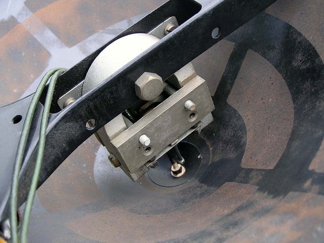

Примененный в приемнике громкоговоритель - 20 сантиметровый фрейшвингер с сопротивлением обмотки в 1500 ом.
Диффузор из тонкой и плотной бумаги с фетровым подвесом, что хорошо, а вместе с тем отсутствует металлический каркас по окружности- он сделан из прессшпана и со временем заметно деформировался. В остальном - все отлично, не считая заклееной прорехи. На самом громкоговорителе расположен и шунтирующий конденсатор номиналом в 8000 пФ. Его-то пришлось заменить, т.к. емкость увеличилась до 25000 пФ. Опытным путем подобрал оптимальную на мой взгляд емкость в 2200 пФ, с ней звучание получается наиболее естественным, без "бубнения".

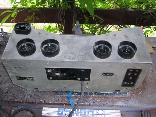

Шасси аппарата стальное, оцинкованное, отлично сохранившееся.

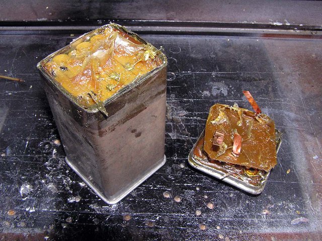

Сзади расположены коммутационные гнезда, а вот спереди, на отдельной гетинаксовой монтажной планке - практически все детали монтажа. Резисторы и мелкие конденсаторы находятся во вполне живом состоянии, отличаясь от номинала в разумных пределах, как и имеющиеся на борту лампы, а вот блок микрофарадных конденсаторов частично неисправен, ранее два из них уже были заменены отдельными деталями.
При включении приемник оказался в целом исправен, удалось что-то поймать в эфире, но промер контрольных напряжений показал заниженное их значение, причиной которых как раз вполне могут быть эти высокоемкие конденсаторы.
Блок решил отремонтировать, для начала его демонтировав и вскрыв с помощью надпила болгаркой у самой верхней крышки. Внутри отдельные секции залиты солидолом
Вместо старых секций поставлены современные конденсаторы соответствующей емкости и вольтажа.
На корпусе блока конденсаторов имеется дата выпуска, по которой отчасти можно судить и о возрасте самого приемника.
После установки на место напряжения возросли, приемник заработал как надо.

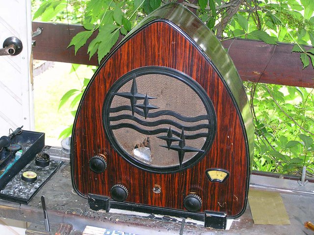

Настало время все собрать: корпус подновлен и покрашен где надо, шасси отчищены от пыли и поверхностной грязи, пара полуживых ламп заменена на более свежие. Порванную оригинальную ткань решил заменить на материал светло-золотистого цвета, который на мой взгляд удачно констрактирует с корпусом (на фото она выглядит белой, но это не так).
К сожалению не удалось пока найти аутентичный выключатель. Имеющиеся изделия примерно того времени не влезают в промежуток между передней панелью и шасси, там всего сантиметра 2,5-3, и напротив расположен блок конденсаторов с неизолированными проводами под высоким напряжением. Подобрался временно более-менее подходящий, но из гораздо позднего времени.

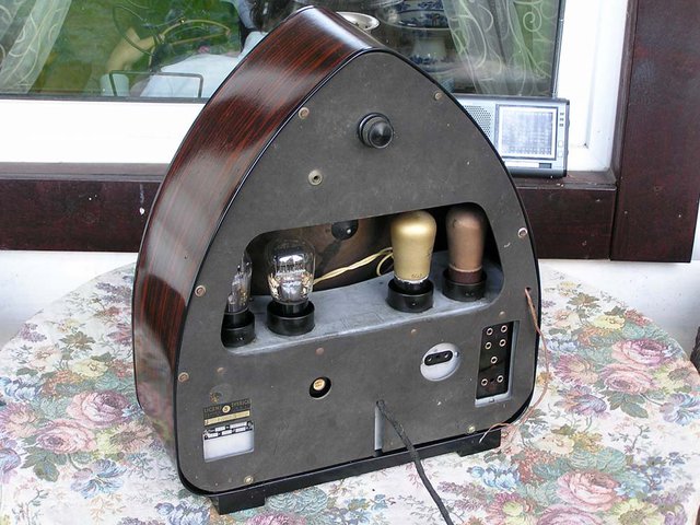

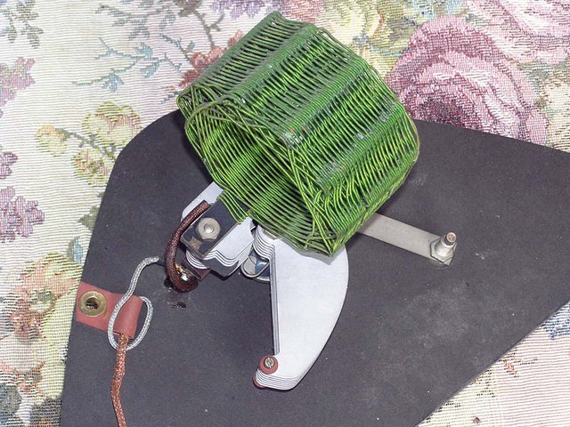

На задней стенке установлен фильтр из переменного конденсатора и сотовой катушки для отстройки от близкорасположенных по частоте станций.
Сама стенка не совсем обычная - с широким окном посередине, возможно это сделано для лучшей вентиляции довольно сильно нагревающихся ламп, сосредоточенных в небольшом объеме.
