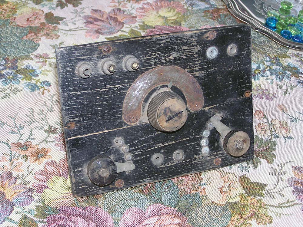

Глядя на замечательные успехи нашего коллеги и моего доброго приятеля Володи Тарасова, захотелось тоже приложить руки к источнику самого чистого, нескаженного звука :) .
Мне выпало что попроще, ДВ-3.
Согласно данным, этот аппарат выпускался с 1927 года на МЭМЗе и Нижегородском телефонном заводе. Чей экземпляр у сейчас меня - не знаю, скорее московский.
Собственно это конечно лишь часть, но самая главная - верхняя панель со всем монтажом, который очень хорошо сохранился.
Немного всего - вариометр да пара конденсаторов, этого достаточно.
Панель к сожалению раскололась, придется клеить. Ну и делать коробочку.
Всвязи с чем вопрос - есть ли у кого точные размеры корпуса, и хороше фото наклейки с него? И из чего сделана сама эта табличка - бумага или декаль?

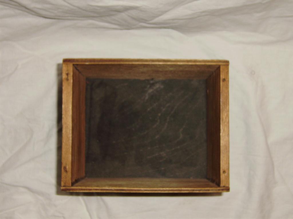

к сожалению, у меня есть информация только по размерам корпусов ДВ 4, 5 - а они по длине на 15 мм короче -
верхняя панель 160Х130 против 175Х130 у ДВ 3.
Сверху корпуса у ДВ5 так выглядели:
Размер коробки (Д Х Ш Х В) 152 х120 х 97( без учёта дна - его толщина - 8 мм)
Дно выступает на каждую сторону по 5 мм.
У ДВ3, соответственно, длинна на 15 мм больше
Боковины - дерево,(вроде бы сосна) 12 мм
Передняя и задняя панель - 8 мм, фанера, 5-ти слойная.
Крепление панелей между собой видно из фото - простейшее, внахлёст, на клею.

Владимир, спасибо!
Но у этой "трешки" явно все по-другому: шурупы крепления расположены на длинных сторонах прямоугольника, в фанеру они не войдут. Стало быть все панели должны быть из дощечек.

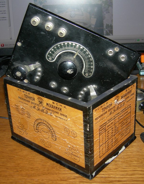

Сегодня один известный и уважаемый московский коллега, читатель нашего форума, откликнулся на мою просьбу о корпусе ДВ-3 и прислал фото своего приемника великолепной сохранности.
Как видно, в отличии от 4 и 5 моделей корпус целиком сделан из цельнодеревянных панелей. Нижняя крышка скорее тоже.
Но вот что интересно: наклейки на корпусе со всех четырех сторон, и похоже сделаны одной лентой, которой оклеен корпус по периметру. Окончательно узнать это ( и отсканировать таблички) получится вскорости, после поездки в гости на любезно предложенную чашку чая.

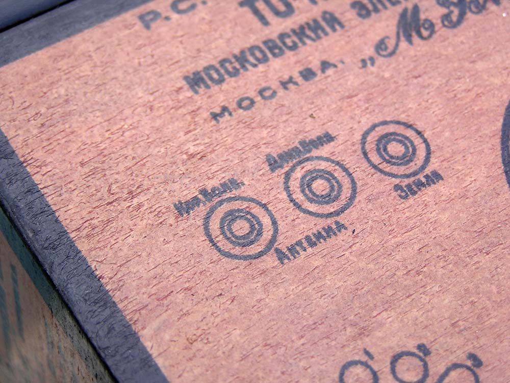

А собственно приемник сегодня наконец-то готов, все дакрашено и собрано. Ну почти все - в процессе ремонта с язычков переключателей пришлось удалить сильно поврежденный слой никеля, и теперь можно попробовать покрыть его оловом, как это сделал с деталями П-1 Владимир Тарасов.
В остальном бвсе более-менее получилось похоже.
Покрытие лаком бумажной наклейки по периметру корпуса дало неожиданный эффект - бумага, пропитавшись, стала полупрозрачной, сквозь нее видна текстура дерева.
Это конечно сточки зрения правдоподобности неправильно, но смотрится интересно, а посему оставим все как есть.

Действительно, очень интересно смотрится..
Очень сомневаюсь, что с таким качеством прямо на древесине отпечатать удалось бы...
