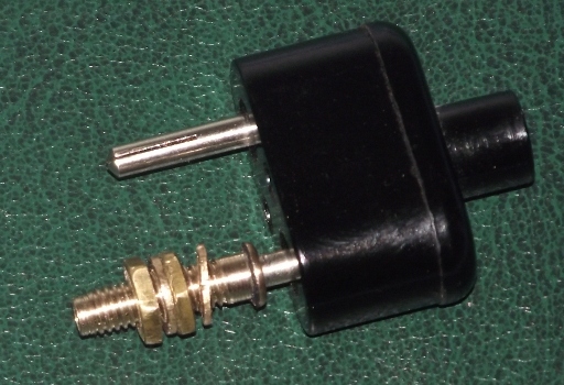

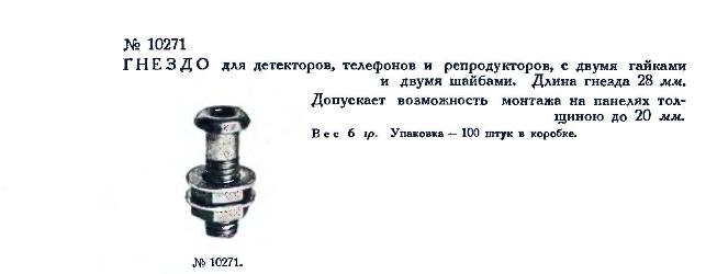

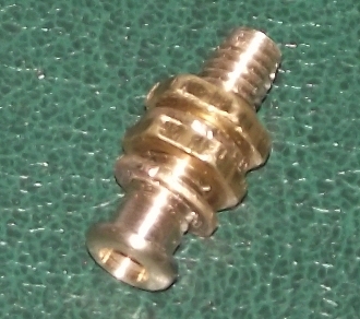

Понадобилось мне сделать почти вот такую детальку:
Только покороче, что бы на 6 мм дощечку установить:
Прошу прощения за качество фото - ну никак не хочет такая блестящая вещь сниматься -
я бы даже сказал - не особо фотогенична она...
Впрочем, я так своё неумение фотографировать скрываю... :D - ну никак не получается чёрных кошек снимать и золото-брилианты... :)

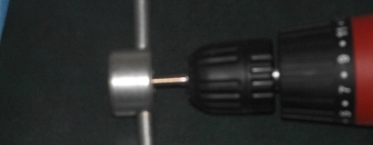

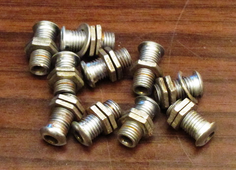

Показал я её одному своему приятелю - так он меня замучил - дай да дай (на время) токарный станок.
А нету его у меня, говорю - сделал деталь с помощью дрели и напильника.
Не верит, обиделся.
Так что ему в доказательство приведу весь техпроцесс, с фотографиями.
Исключительно для нашего примирения.
Заранее прошу прощения за качество некоторых фотографий.
А вообще, просто сделать такую деталь оказалось вчетверо быстрее, чем сделать её и отснять весь процесс.

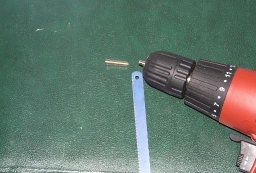

Сразу оговорюсь: дрель реверсивная, фактически - шуроповёрт, работающий от сети.
Купил такую в ОБИ, и довольно недорого: меньше тысячи, сколько точно -не помню.
Впрочем, для таких работ и обычный подойдёт - только его периодически подзаряжать придётся.
Так что начинаю:

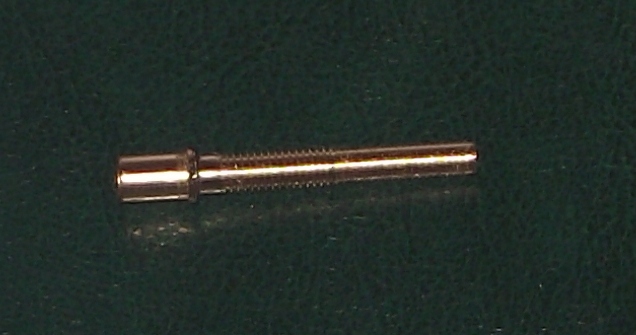

Этап 1.Заготовка.

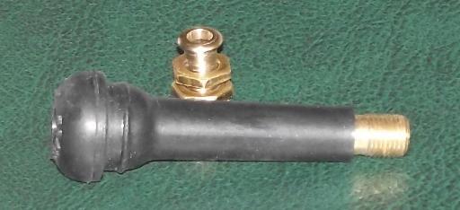

Естественно, точить такую деталь из круглого прутка дрелью - процесс наверно ещё тот...
Впрочем, я этого и не делал - взял "полуфабрикат".
Таковым оказался стандартный автомобильный ниппель для бескамерного колеса на 18 дюймов.
ободрал его от резины, осталась вот такая деталька:
Брать более короткий я бы не советовал - его наружный диаметр около 5 мм, как у начала 18-ти дюймового, так что резьба на 6мм ( наиболее близкая из метрических к оригинальной) будет с неполной высотой.
Этап 2. начальная обработка.

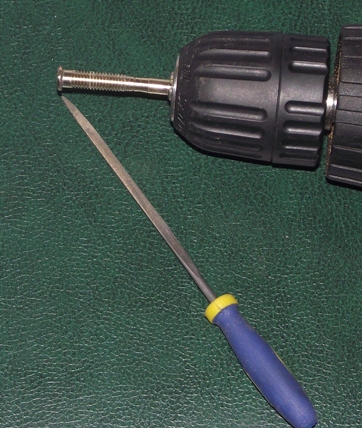

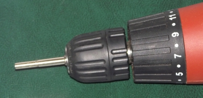

Первым делом надо обработать поверхность под зажим в патроне дели при основной обработке - за таковую использовал ту часть ниппеля, на которую колпачок накручивается.
Если оставить его с резьбой, то он чуть-чуть бить может, и в патроне плохо зажимается...
После этого зажав за него ниппель, напильником удалил оставшуюся часть резины, а саму поверхность вывел чуть-чуть под конус - затем, при нарезке резьбы плашка ровнее идти будет.
Затем- нарезание резьбы:
Опять же с дрелью делать это проще - нарезаешь часть резьбы, пока деталь проскальзывать в патроне не начнёт, затем реверсом отгоняешь плашкодержатель назад, и опять - с разгону вперёд..
Враскачку, как будто застрявший авто из ямы вытаскиваешь. :)
До конца резьбу смысла нет выводить - всё равно во внутрь деревяшки гайку не закрутишь, да и дощечку толщиной менее 5 мм нет смысла в конструкциях использовать.

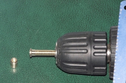

Затем самым обычным ножовочным полотном обрезаю ту часть, где когда-то колпачок накручивался.
Впрочем, напильником это тоже можно сделать, но полотном - быстрее.

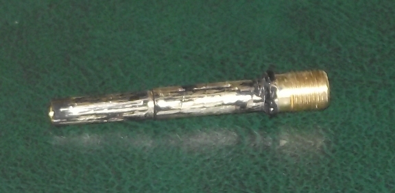

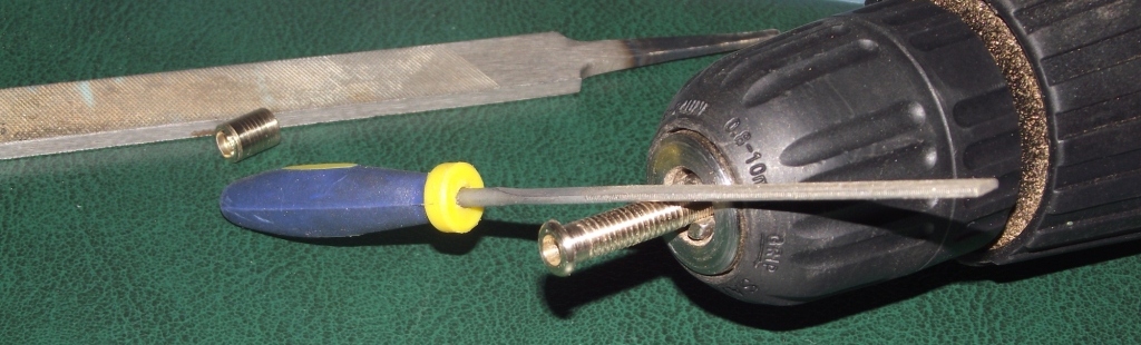

Далее - напилинг и ошкуринг ( по желанию, я обошёлся только первым) для придания головке округлой формы:

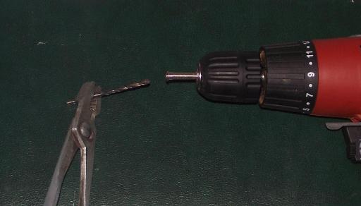

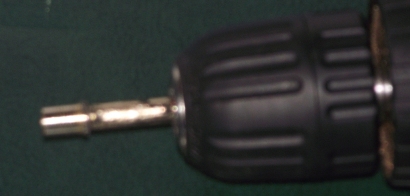

После этого, зажав пасатижами сверло на 4 мм аккуратно досверливаю им центральное отверстие:
И, наконец, финальное обрезание - последний этап.
Сразу резать деталь имеющую резьбу не стоит - сперва напильником удаляю в нужном месте участок с резьбой:
Ну и обрезание ножовочным полотном:
Конечно, процедура жёсткая, но необходимая. :D

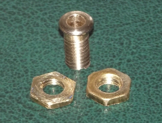

Ещё небольшая обработка торца со стороны резьбы напильником, накручивание ранее распиленной пополам гайки ( сию процедуру я тоже с помощь дрели проделываю) , установка ранее купленных шайбочек - и деталь готова.

Кажется эти с ручного телефонного коммутатора?
Не откажусь от парочки!
Не против в личке обсудить этот вопрос?

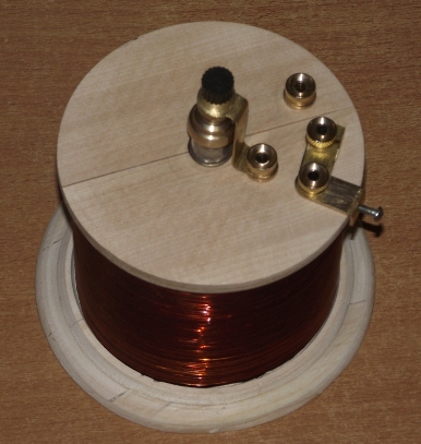

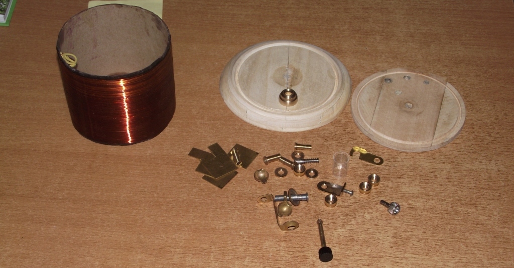

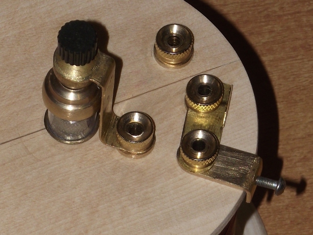

Ну а для баловства -у меня такие гнёзда сейчас быстро выходят, у сына -помедленнее..
Наконец-то удалось его к делу приспособить - подбил его таки напару смонтировать копию П-6:
не верит вредитель, что приёмник без батарей работать сможет, как потеплеет, на дачу поедем - пусть убеждается..
Пока что вот такое наваяли:
Все токарные работы - с помощью дрели.. :D
И по дереву - то же.

А копия - довольно приблизительная: там и диаметры гуляют +- 1мм, и накатка на гаечках не прямая, а в "сетку" и много чего ещё...

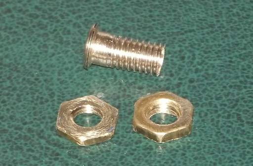

И даже не сидел с надфилем, вытачивая каждую грань.

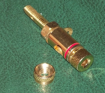

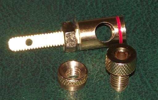

Всё дело в заготовках - не знаю даже, сколько я времени убил на то, что бы ходя по различным рынкам
( не только радио) выискать что-либо подходящее.

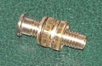

Наконец нашёл вот такой аудиоразъём - рядом готовая гайка для сравнения:
Вот из таких, используя дрель и вытачивал эти гаечки.
Но, этот разъём не совершенен с точки зрения заготовки, хотя потому что его внутренний диаметр 4 мм.
А у П-6 гайки на антенном конденсаторе имеют дюймовую резьбу, близкую к М3,5Х0,7, что на фото видно:
Кроме того, у оригинальной гайки прямая насечка и наружный диаметр 12мм
У этой детали - насечка в "сетку" и диаметр 11 мм.
Естественно, их из такой заготовки точную копию сделаешь.. :(
Вот и пришлось "модернизировать" П-6 - ставить все клеммы как для подключения телефонов - на снимке перед Вашим сообщением это хорошо видно.
