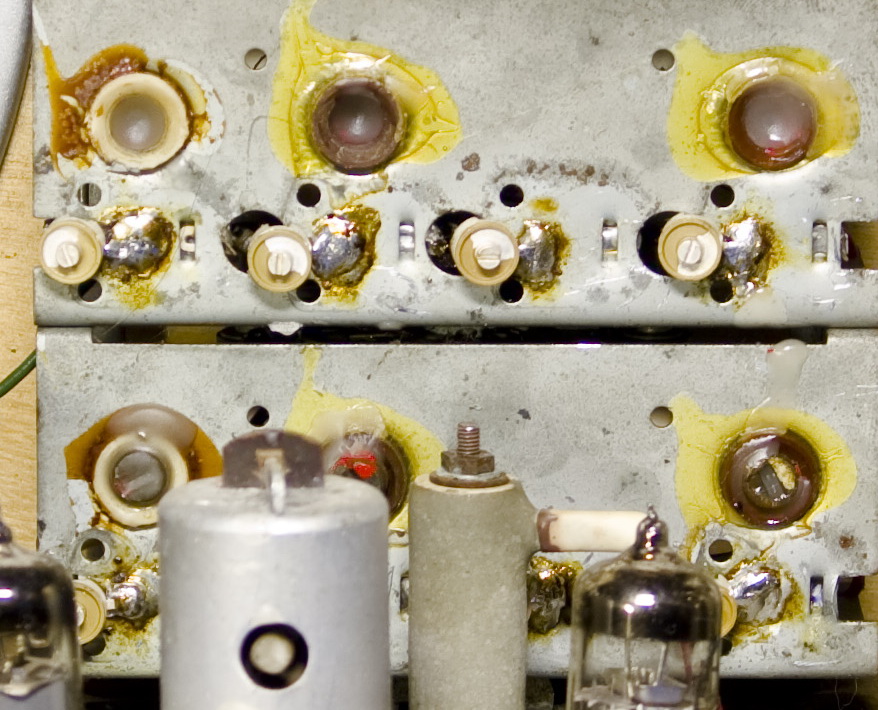

Обратите внимание на подстроечные конденсаторы КПК. У них со временем нарушается контакт между напылением подвижной керамической пластины и шлицом под отвёртку, через это соединение осуществляется контакт с землёй. Проверить просто -
тестер между напылением и землёй должен показывать ноль. Качественная замена их на исправные довольно трудоёмка, я из-за природной лени просто припаивал их сверху на неисправный, с надеждой в будущем сделать это по-нормальному.
