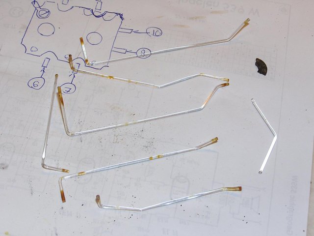

Коллеги, кто имеет опыт восстановления этой штуковины: как и чем закрепить световоды в отверстиях? На заводе они вклеены чем-то. Со временем некоторые стекляшечки выпали из своих мест, надо вернуть на место и как-то зафиксировать.
И следом, по корпусу: в Ингелене 39-м пьедестал корпуса на чем держится - шурупы, клей?.. Как снять?

Термопистолетом.

Предложение хорошее, но ко многим местам пистолетом не подлезть.
Попробую завтра моментальным клеем-гелем, посмотрю что получится.

Тогда откусывается кусочек вещества, доставляется в нужное место и разогревается паяльником.
Соединение будет эластичным, в отличие от клея-момента.

Валерий, спасибо!
Вот это хорошая идея! Эластичность там как раз очень нужна. Попробую.
