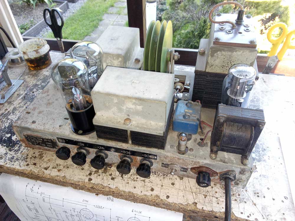

Коллеги, досталась тут вот такая штуковина, сетевой БП для приемника КВ-М:

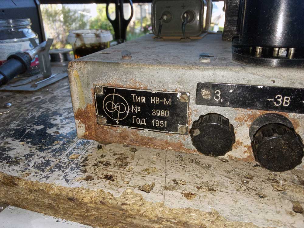

Сам приемник 52-го года, блок на год старше, но это нюансы:
Схему на него не нашел, но деталей минимум, можно разобраться и так.

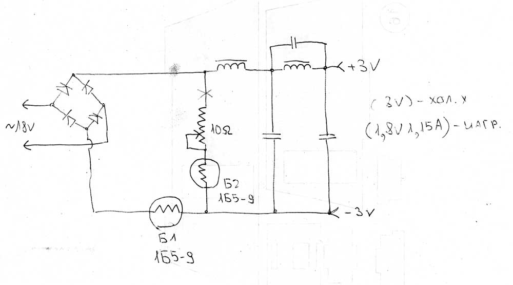

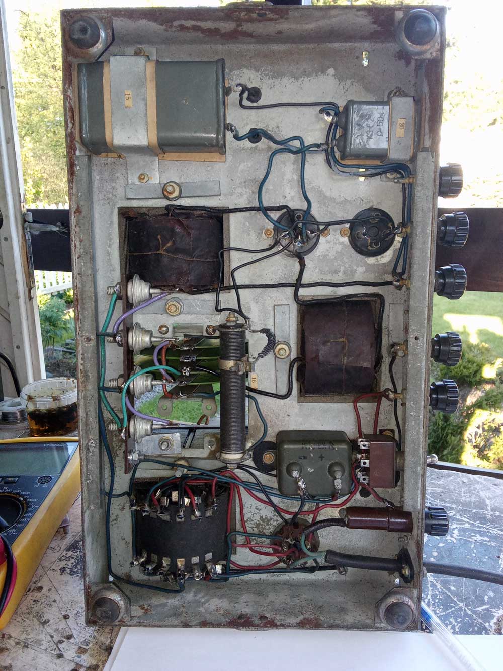

Силовик, несколько герметизированных металлобумажных конденсаторов, дроссели, лампы и пр. Должен выдавать +80 и +3 на накал. С анодной частью все более-менее в порядке, дает 78 вольт без нагрузки. Схема элементарная - 5Ц4С, двухполупериодный выпрямитель, фильтр из конденсатора да дросселя. С накалом немного посложнее. В аппарате 16 2К2М, да пару лампочек накала, ест это все около 1,1 А при 3-х вольтах. Набросал по монтажу схему:
Выпрямитель (в оригинале - селеновый столбик, нет, столб :), заменил его сразу на Д242А), три конденсатора, пара мощных дросселей, мощный подстроечный резистор да два бареттера 1Б5-9. Входит 18В переменки, на холостом ходу 24 после выпрямителя и около 8В на выходе. Под нагрузкой же на выходе всего примерно полтора. Выключил резистор что шунтирует мост - стало 1,8, все равно очень мало. Вот думаю куда дальше копать в этих трех соснах. Что-то подсказывает на бареттер, но с этими приборами я дела никогда не имел и что от них ожидать - не знаю:(

Выпрямитель (в оригинале - селеновый столбик), заменил его сразу на Д242А),
У кремниевых диодов - большое падение напряжения, нежели у селеновых
Замените Д242А на диоды Шоттки ( из БП ПК ).
Цепь шунтирования ( реостат 10 ом + Б2 ) должна заработать...
Все эксперименты проводить с эквивалентом нагрузки ( 2,1 ом, 2 вт )

Спасибо, вот это попробую. А то все косо смотрел на бареттеры.
Непрочитанное сообщениеДобавлено: 23 май 2024, 18:51
Воспользовался советом коллеги- заменил Д242А на мостик из современных диодов на 10А 100В - увы, безрезультатно. Но я его всё-таки победил, собака порылась в плохом подвижном контакте подстроечного сопротивления на 10 Ом. Пошевелил его - и о чудо, накал появился! Снял новые диоды, подключил обратно 242-е - все работает.
