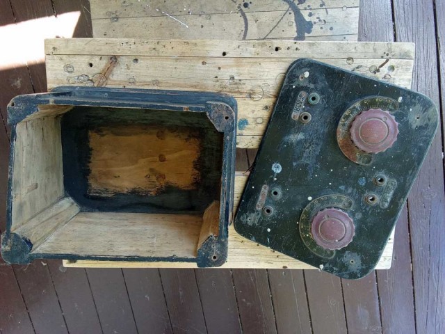

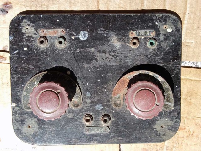

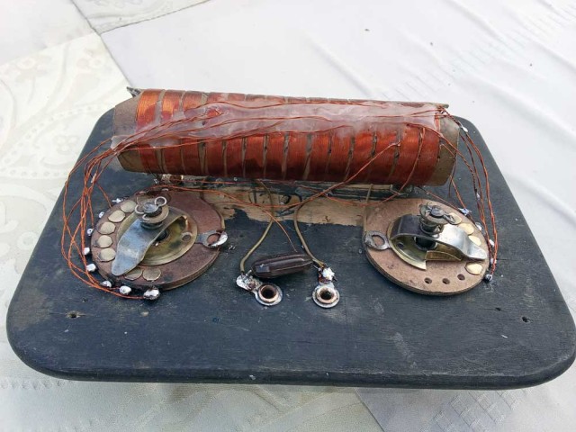

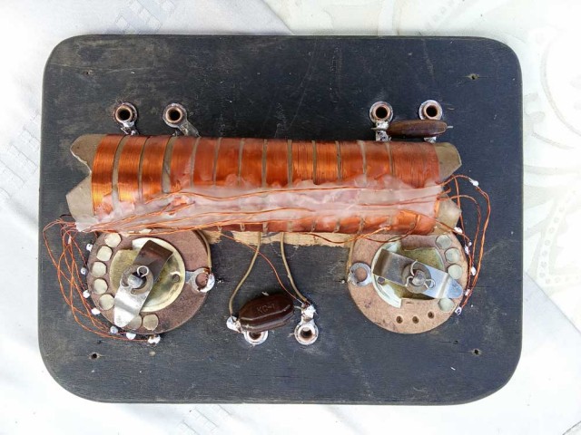

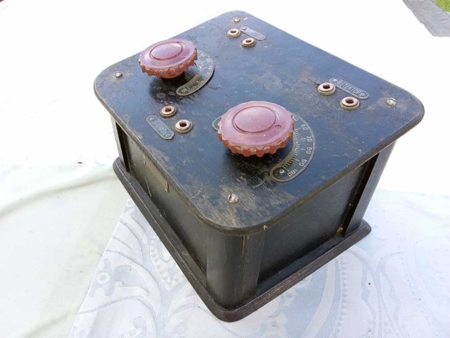

Несколько месяцев назад один наш коллега приобрел на Авито неизвестный корпус от радиоприемника, совсем за недорого. Перед этим еще советовался со мной, брать-не брать, но цена была ближе к символической по нынешним временам, и сделка состоялась. В ходе переписки с продавцом (далеким от радио) неожиданно выяснилось что с полгода назад он продал еще какую-то старинную радиоштуковину, тоже очень недорого. Очень кстати сохранились фотографии, на которых виднелась панель детекторного приемника с некоторыми сохранившимися деталями,по виду очень подходящая к корпусу. Продавец любезно предоставил контакты покупателя, с ним удалось связаться и выяснить что панель целехонька, и приобреталась исключительно ради некоторых комплектующих, в частности гнезд. Опять-таки удалось договориться с человеком об обмене - ему другие гнезда, а от него - панель. Со временем взаимовыгодный обмен состоялся, и когда панель прибыла и была приставлена к корпусу, выяснилось - точно она! Вот так сквозь время и расстояние обе "половинки" вновь "обрели друг друга", романтично до слез:)!
Но хватит лирики, суровая действительность нам интереснее. Вот что мы имеем:

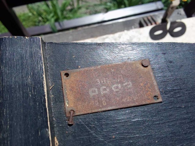

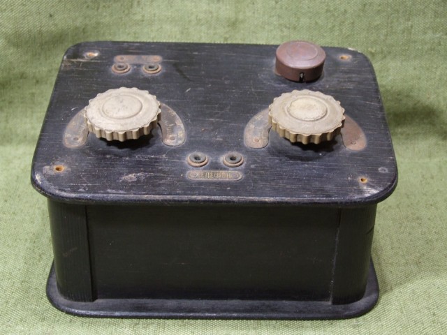

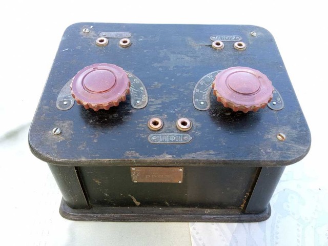

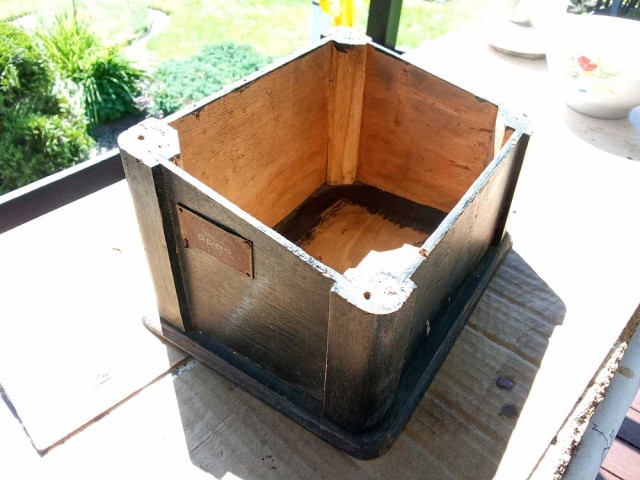

Черный крашеный пюпитровидный корпус из фанеры с табличкой РААЗ на боку:

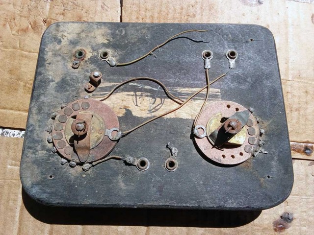

И панель с двумя ручками, тремя парами гнезд, парой переключателей на пять и десять положений да несколько проводков.

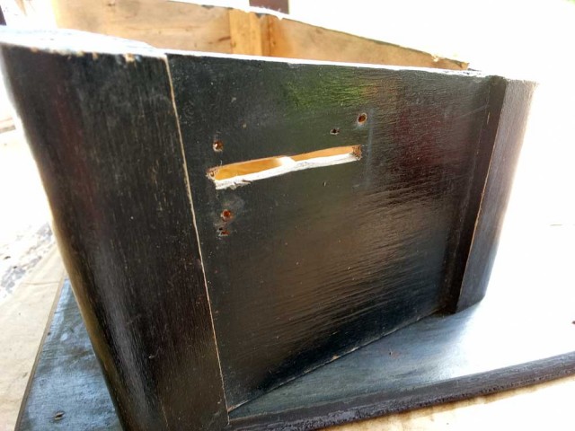

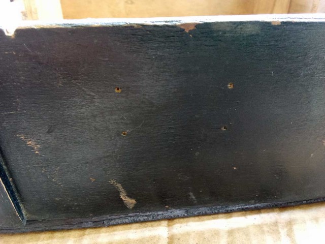

При осмотре корпуса обнаружилось что табличка находится явно не на своем месте - она прикрывала какую-то щель на боку, а спереди имельсь четыре дырочки аккурат под размер шильдика:
(Может коробочку когда-то использовали как копилку? :) )

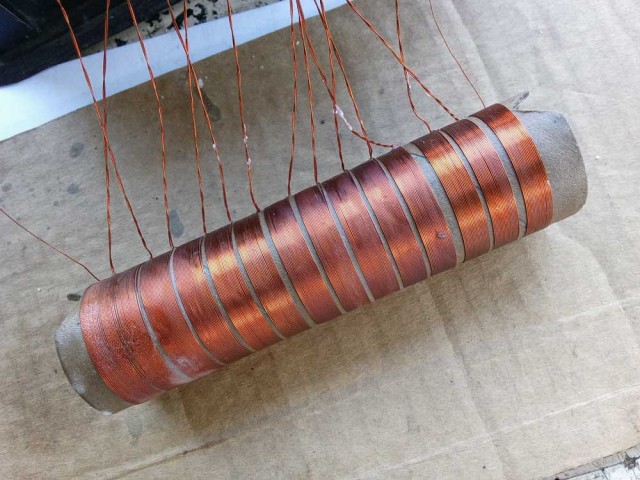

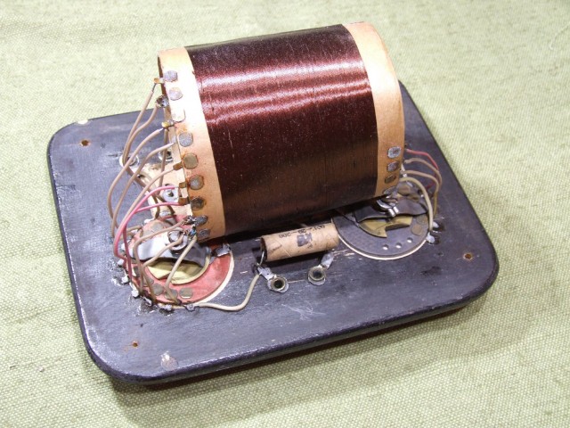

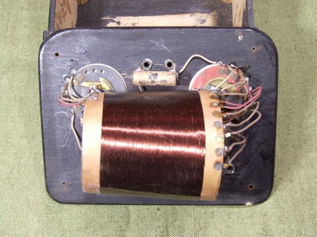

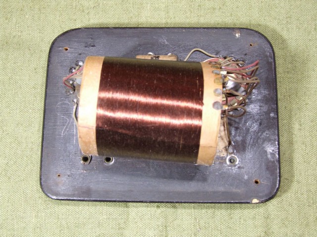

Так как никакой информации по приемнику нет, оставалось лишь только догадываться что он из себя представляет схемно. Два переключателя, отсутствие КПЕ или привода для магнитного сердечника (а предыдущий РААЗ настраивался именно так, как Комсомолец) - что-то типа приемника Шапошникова без вариометра, со ступенчатой настройкой и переключением автотрансформаторной связи. Немного прикинув намотал катушку на картонной гильзе в 30 мм, 14-ю секциями по 20 витков, пропитав хорошенько свечным воском:

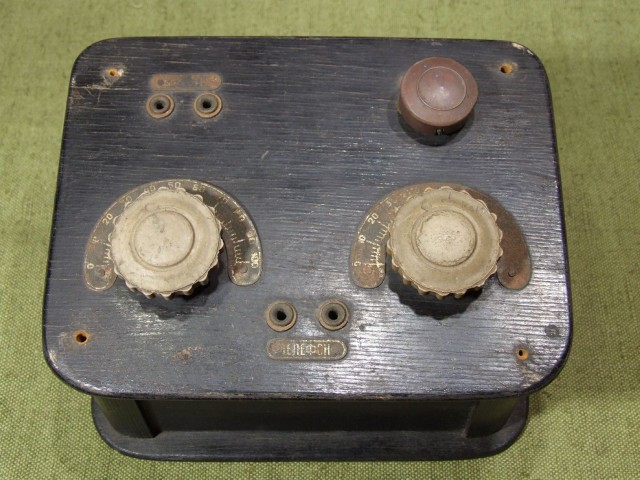

Изготовил крепление катушки к корпусу (одно было), разобрал и почистил переключатели и гнеда, нашел пару конденсаторов, на 100 пФ (настроечный) и 800 пФ (блокировочный для наушников), и за полтора дня все собрал:

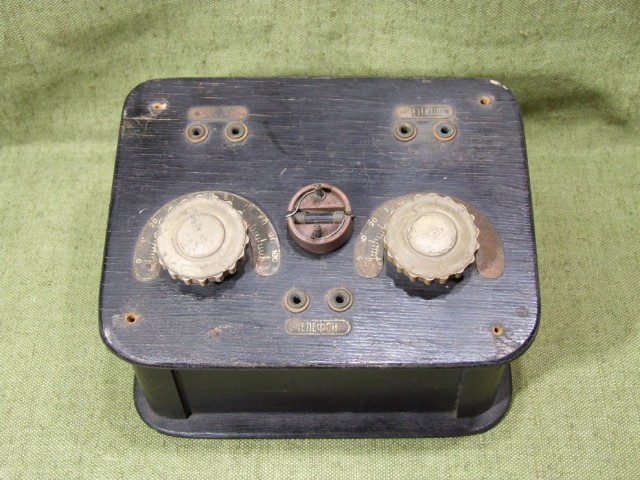

Корпус аккуратно очистил от капель какой-то белой краски, протер спиртом (он немного растворил и размазал краску, чуть скрыв проплешины), ну и все собрал, вернув заводской шильдик на его законное место:
Не удержался конечно от испытаний - днем прослушивается всегдашний шереметьевский радиомаяк на СВ. дождемся вечера, после 9 эфир может стать гораздо оживленней.

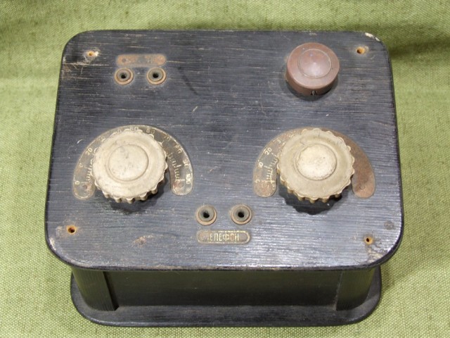

Примерно полтора года назад тоже приобрел такой детекторный.
Полностью комплектный. Даже наушники были, правда несколько покуроченные. А сам приемник - в очень приличном состоянии.
А вот шильдика на нем нет. И я не нашел никаких следов от него. Получается, что были партии с шильдиком, а были - без?
 Заголовок сообщения: Re: Детекторный приемник РААЗ
Непрочитанное сообщениеДобавлено: 24 июн 2024, 12:27
Похоже что так, шильдики - дефицит)
