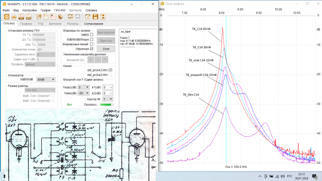

При настройке контуров Т8(Г-диапазон) и Т9(Д-диапазон) преселектора приемника ТМ-9 столкнулся с проблемой.
У этих контуров индуктивно емкостная связь. В СВД точно такие же контура, но под другими обозначениями.
На скриншоте АЧХ контура Т8. Сигнал ГКЧ подается на антенный вход, а снимается с анода преобразователя 6А8, предварительно вместо контура УПЧ впаен резистор 10кОм, а гетеродин принудительно блокирован. Входной контур Т4 Г-диапазона предварительно настроен, к его АЧХ вопросов нет.
Не устраивает АЧХ Т8. Думал виновата емкость С14(15пФ). Так как под рукой нет измерителя малых емкостей, то установил заведомо исправную. При этом АЧХ немного изменилась в лучшую сторону, но до нормальной еще далеко.
Затем установил 30пФ, еще лучше. Но лучше всего при емкости 45пФ. Но что то мне подсказывает что я двигаюсь не в том направлении. Подскажите кто сталкивался с такой ситуацией.
На скриншоте еще есть замер при отсутствии емкости С14.

Поэтому увеличение емкости скорее всего неверное решение. Но я совсем упустил из виду что катушка связи Т8 на картоном кольце. И подвинув ее, увеличиваем связь как и в случае с увеличением емкости.
В итоге имеем более менее форму АЧХ

Опять был не прав, с увеличением связи Т8. Совсем забыл что замеры надо проводить с установленным экраном.
Без него расползается АЧХ. В итоге все вернул на свои места, и родной конденсатор и катушку связи.
АЧХ в точках сопряжения(вертикальные линии) диапазона Г теперь как по учебнику.

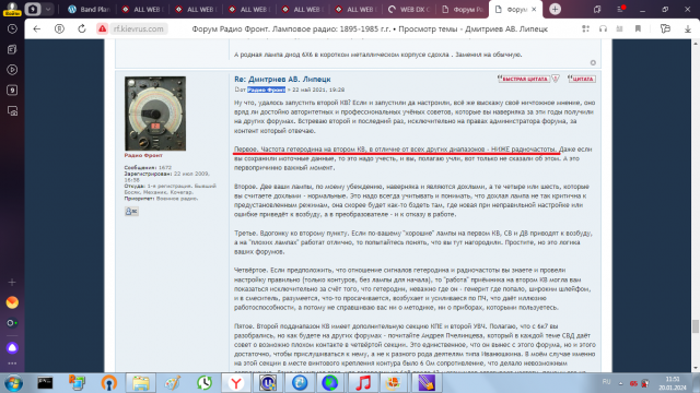

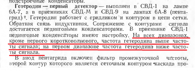

У Левитина в разных изданиях по поводу частоты гетеродина СВД везде написано одно и тоже: на первом коротковолновом диапазоне Г частота гетеродина ниже принимаемого сигнала.
Хотя на многих ресурсах пишут наоборот, частота на Г выше, а на Д ниже.
Задал этот вопрос на нескольких ресурсах, но почему то нет ответа.
Может здесь кто подскажет какие частоты КВ гетеродина в СВД, ниже/выше?

Получается что у Левитина по поводу диапазона Д правильно написано. Но тогда следуя его же справочнику частота на Г(первый КВ диапазон) должна быть ниже.
Так все таки как правильно по частотам на Г и Д, выше/ниже?
