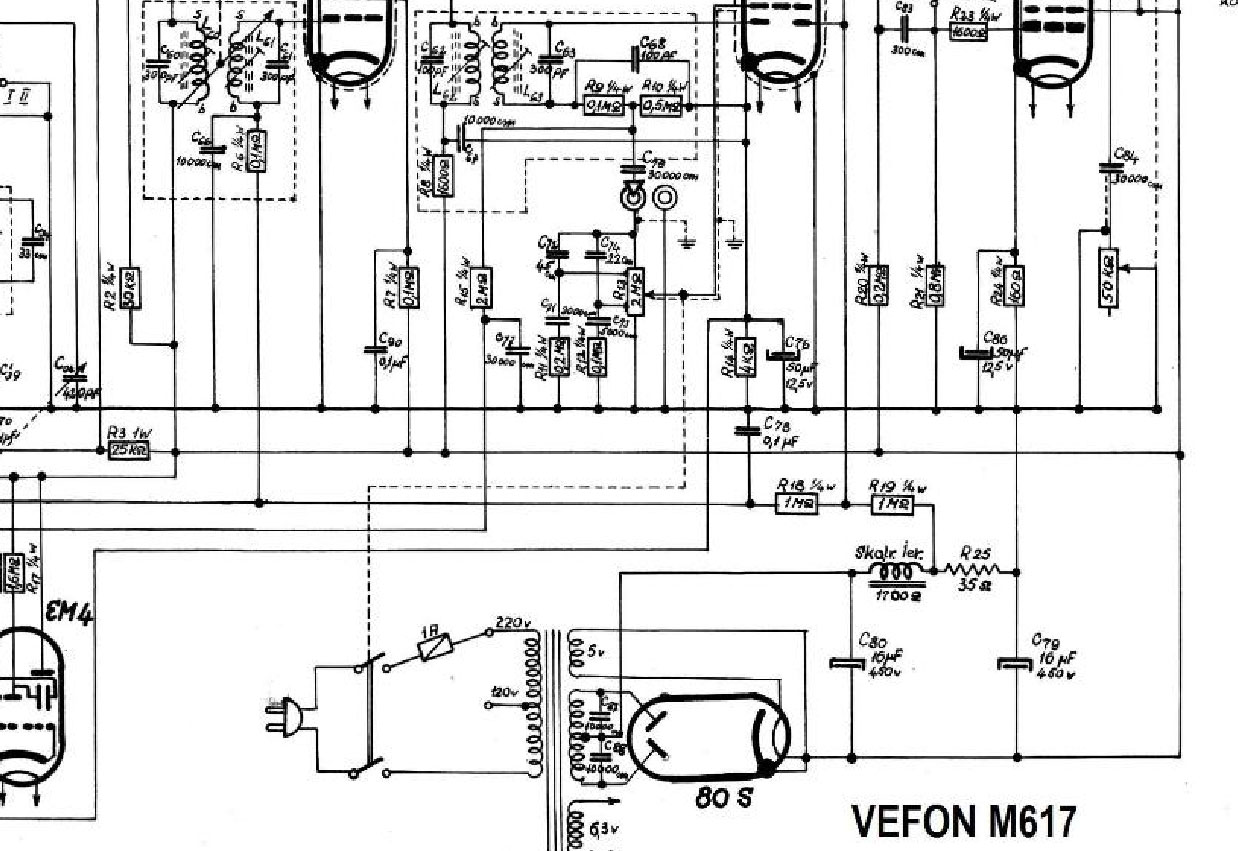

Вот интересно, посадить катушку подмагничивания в минусовую цепь - этой имеет какой-то смысл, или просто "по приколу"?

Ну все-таки не под высоким напряжением.Можно на изоляции сэкономить. :)

Наверное в целях электробезопасности...

Динамик там самый обычный, как в круглошкаликах. Вообще сам приемник по схеме - по сути VEFSuper с незначительными улучшениями в виде регулятора тембра. Сопротивление катушки подмагничивания аж 1700 Ом, так что на ней падает немало. В моем случае, с текущими оригинальными конденсаторами - вольт около 120-130.
Вот еще дилемма: приемник на 90 процентов в оригинальном состоянии. Была заменена когда-то выходная EL3 на 6П3С с заменой панельки, да EM4 на 6Е5 так же с панелькой. Это дело все восстановил, как и поменял электролиты, а в остальном монтаж не тронутый. Понятное дело что конденсаторы безбожно текут, тока ест приемник миллиампер 80, и на аноде выходной лампы около 190 вольт при норме где-то в 240-250. Можно конечно исправить, перепаковать текущие конденсаторы, но больно уж красиво они выглядят с красным заводским лаком на пайках.
Пока склоняюсь к тому чтобы оставить как есть, приемник работает как-то, попробовать отстроить - и только.

Сейчас посмотрел свои архивы со схемами ВЭФов - подобный прием применялся в предшественнике, VEFon M607, и в трехламповом регенераторе VEFar MD38.

- Какого типа кенотрон стоит? На схемах повсеместно указан американский тип 80, пятивольтовый с американским же четырехштырьковым цоколем типа UX. На моем был немецкий под паук, причем явно не оригинальный. В него через переходник был вставлен 5Ц4С, и наверное даже когда-то это все работало. Сразу же сменил и панельку, и отыскал у себя оригинальный 80, и только после всей переделки обнаружил что накальная обмотка кенотрона выдает всего 4В, причем следов модернизации силовика нет никаких, все как говорится "по заводу", не тронуто. Пришлось домотать на свободное место и присоединить последовательно еще 6 витков чтобы добрать нужный 1 вольт.
