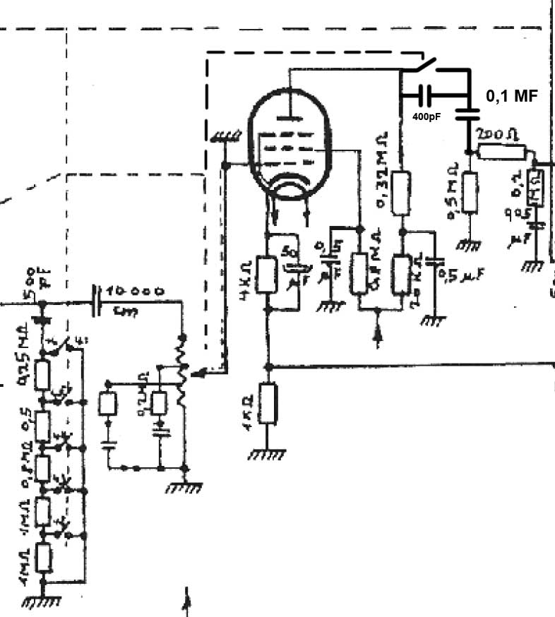

Так как оригинальную схему на 717-й найти так т не удалось, воспользовался схемой от предшественника VEFLUX M707 (она есть на РМорге и на сайте Д. Ипполитова http://www.oldradio.lv/vef_catalog.html ).
Отличия минимальны: силовой трансформатор рассчитан только на два напряжения сети, 127 и 220 вольт, поэтому отводы сетевой обмотки отсутствуют. как нет и переключателя сетевого напряжения на шасси.
Так же немного изменений в схеме УНЧ, точнее в цепях тонкомпенсации регулятора громкости. Зарисовал их на фрагменте схемы:

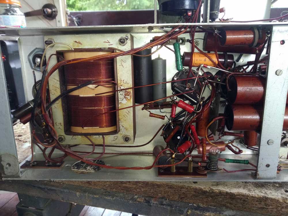

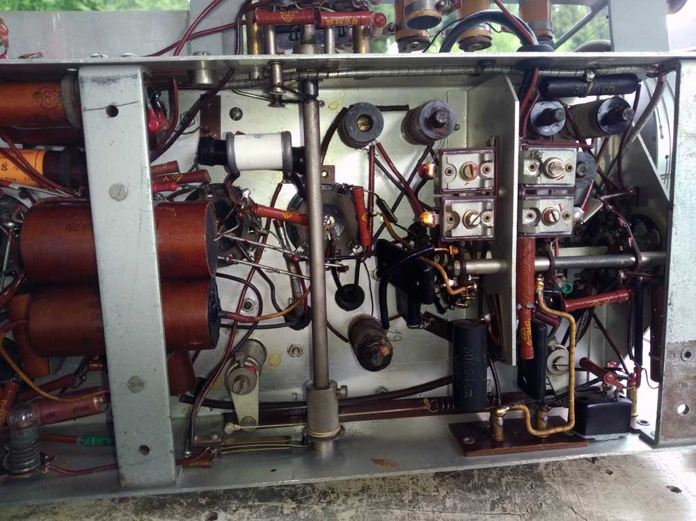

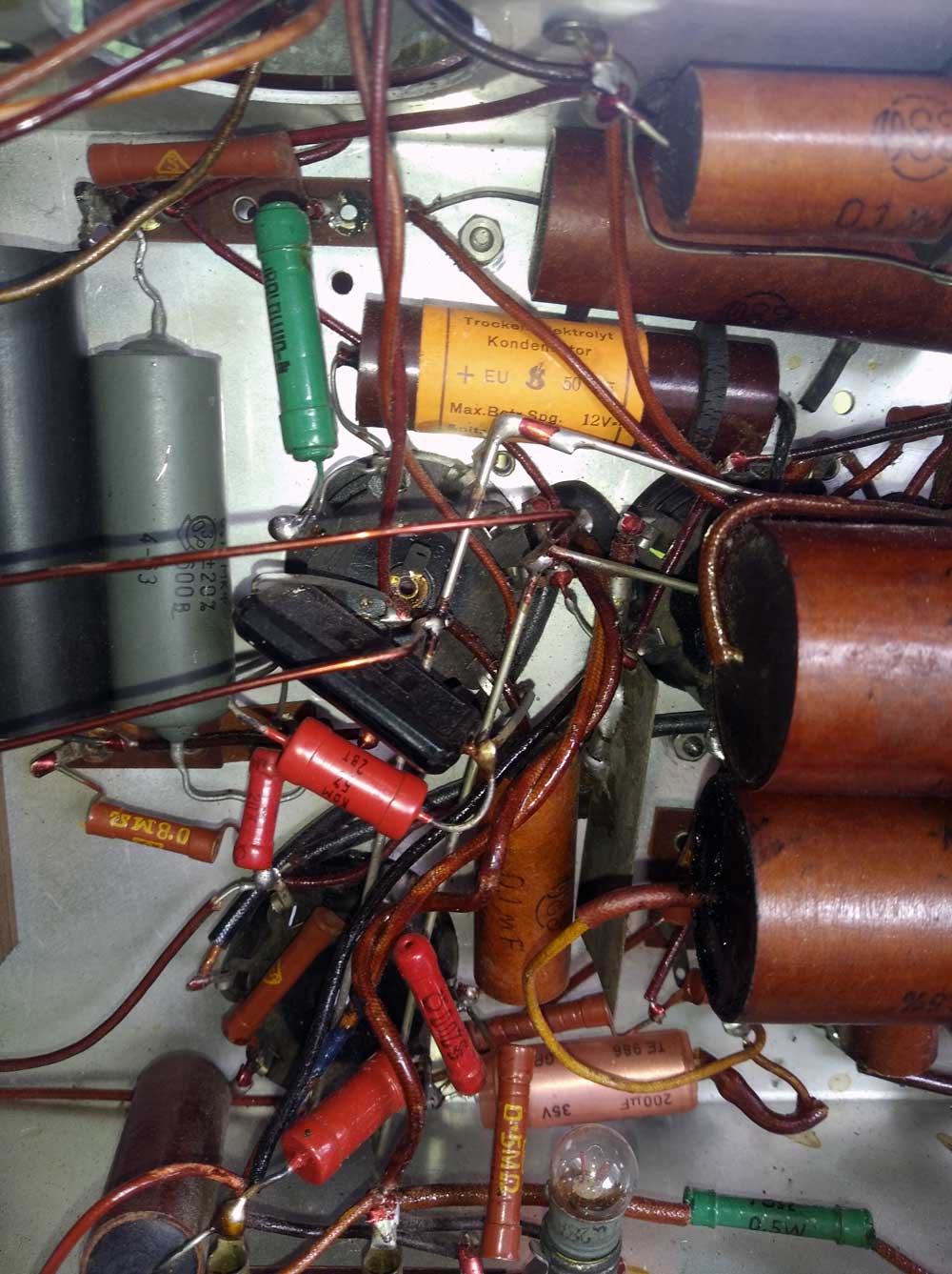

И несколько фото подвала шасси, нигде их не нашел, может быть кому-нибудь пригодится:
