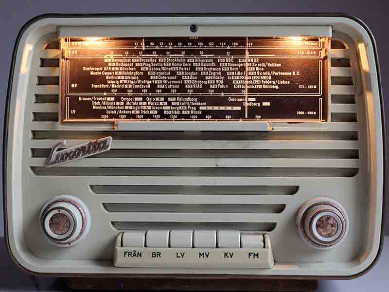

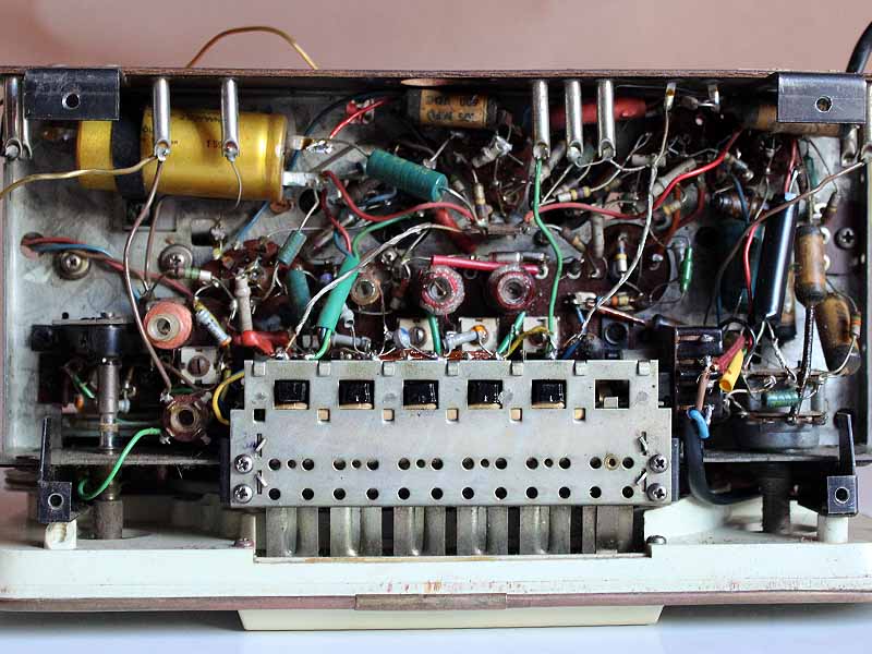

Работал на всех диапазонах, а вот вчера (перед продажей) включил на ДВ, СВ и КВ ни звука, только UKV-FM живой .
Замена ламп ни к чему не привела. Что могло случиться после 3-х месяцев молчания?

Олег, переключатель первым делом.
Как контакты, так и сам механизм - возможно подклинивает.

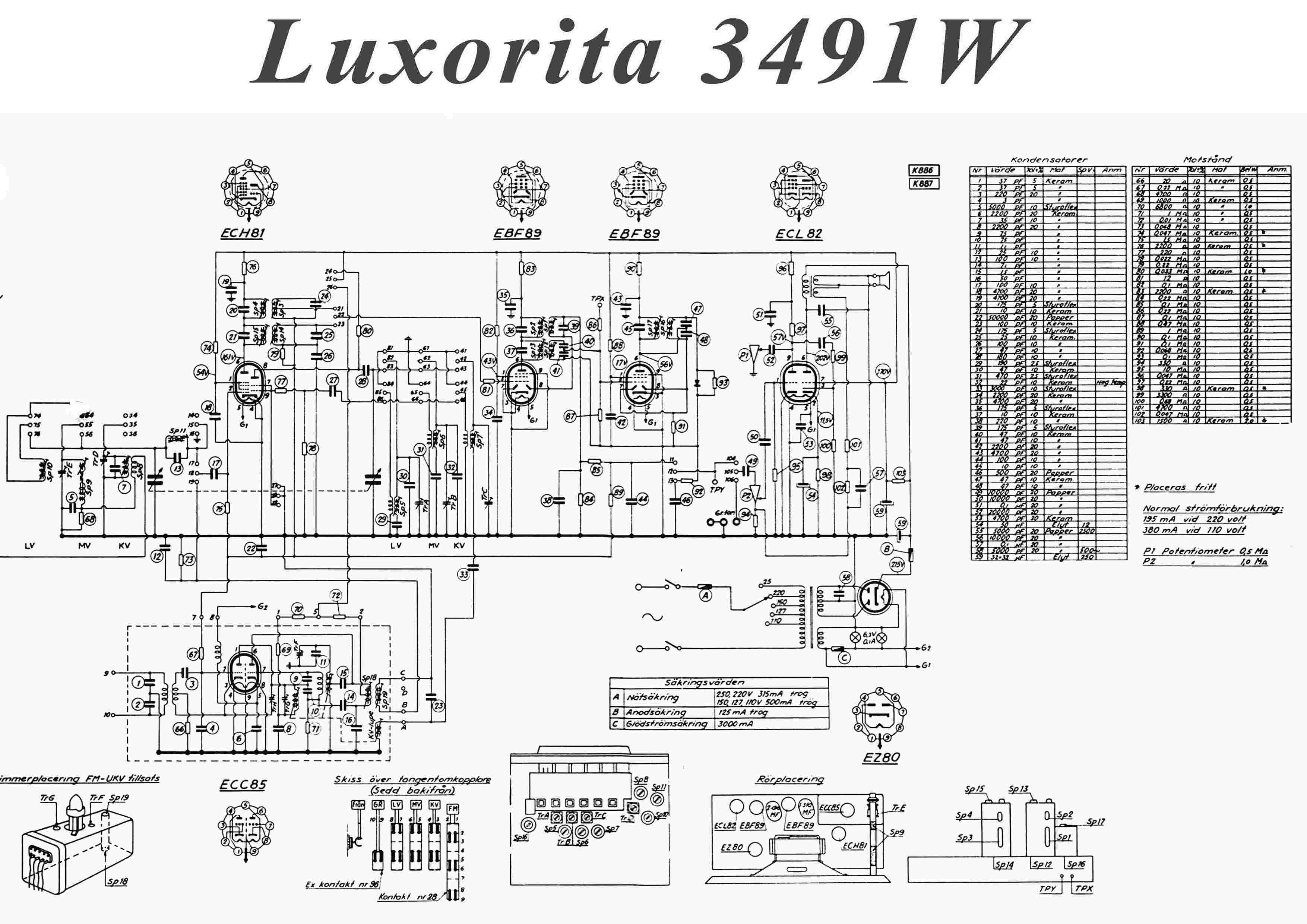

Тогда на ECH81 все напряжения проверь - была похожая картина весной с переносным Penguin'ом 59 года. Там как раз к смесителю какое-то напряжение не подходило, ситуация была один-в-один, ФМ есть а АМ как рыба об лед.

ЕСН81 ведь тоже участвует в работе ФМ
Была бы она дохлая - и ФМ не работал бы.
Может с гетеродином что не так - не возбуждается ( он то вроде отдельный на АМ и ФМ)

Ну значит проверяем детали относящиеся к гетеродину на исправность
Конденсаторы на КЗ, катушки на обрыв.....
А может и такая редкая версия - это в лампе ЕСН81 пентодная часть исправна, а триод сдох.
