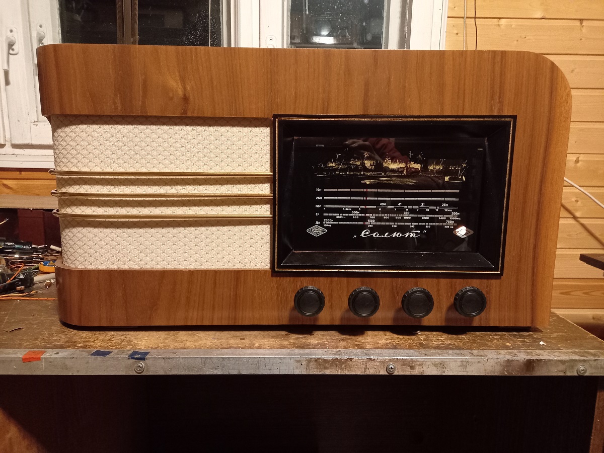

Закончил очередную работу.

Красиво, cпору нет.
 Заголовок сообщения: Re: Салют.
Непрочитанное сообщениеДобавлено: 05 мар 2022, 00:30
А шкала тут оригинальная хорошо сохранилась, или новодельная?
А. Лизунков, шкала в данном "Салюте" с победным салютом самое интересное и ценное…
поздравляю с успешным восстановлением!
Непрочитанное сообщениеДобавлено: 05 мар 2022, 09:03
Отлично!

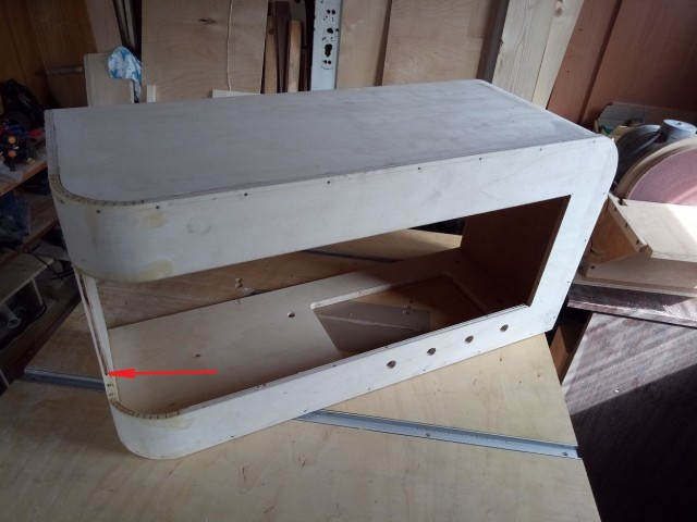

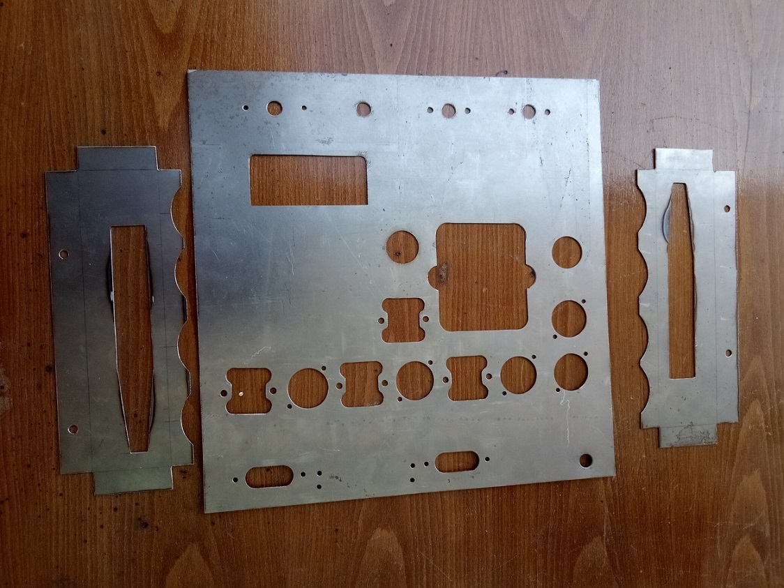

Начинал с нуля:
Шкала от Лисовина,ручки от Диманыча.ФПЧ от ПТС-47,силовик ТПС,динамик от Урал-47.

Великолепный результат, особенно если все сделано "ручками" и практически в домашних условиях!!!

Дима, ты монстр)!
Ну ладно корпус, видел я твои работы, тут без вопросов.
Но теперь и за железки взялся!
Мог бы конечно чуть-чуть попенять, но на общем уровне - это просто сущие мелочи).
Рамку шкалы - тоже сам?

Ну выскажи,какие мелочи?Если про зеленые резисторы,то согласен,можно было сделать(там как в ПТС-47).Провода высокоомного не нашел .А что еще?Катушки КВ конечно не похожи...
Рамку шкалы тоже сам делал.Фрезеровал из буковых брусков.

А в оригинале она тоже деревянная или карболит?
Я сам даже и не знаю, не было у меня никогда такого редкого радио.
Но выглядит по-любому здорово. Мастер ты с самой большой буквы)!
По "мелочам" - может ткань надо было чуть подтемнить (в морилке там сильно разведенной постирать или еще как)?
Хотя конечно надо смотреть вживую, снимал ты наверное со вспышкой, она все здорово выбеляет.
P.S. Каюсь, обманули мы с Серегой тебя - все стеклышки с дырками, со слепу сразу не разглядели....(

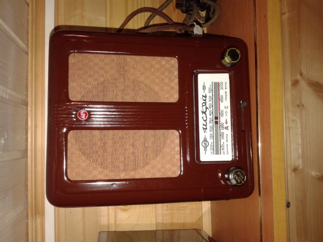

По ткани - пробовал красить,не понравилось.Снимал без вспышки.Может надо было такую?Это я желтую покрасил.Ну да заменить ткань не проблема.было бы чем.
