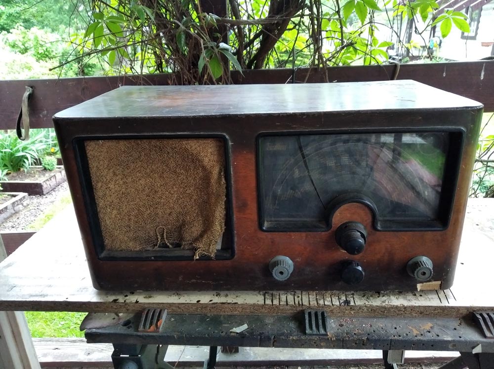

В мае сказал сам себе: "Пора". Пора взяться за стоящий уже который год на верхней полке гаража Солвсупер, купленный когда-то по случаю еще на Молотке.
Образ - печальный:

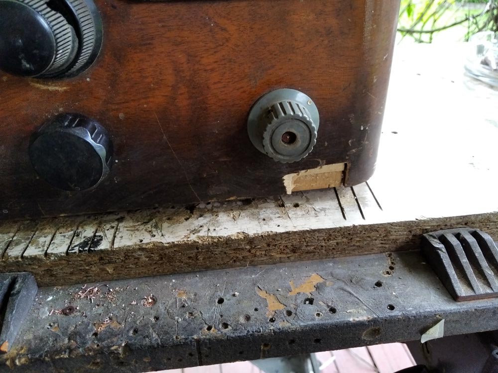

Весь покрытый следами какой-то то ли краски, то ли штукатурки, рассохшийся, царапанный, да еще без куска шпона внизу под приборной ручкой:

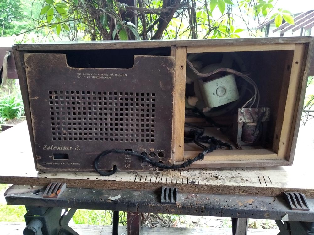

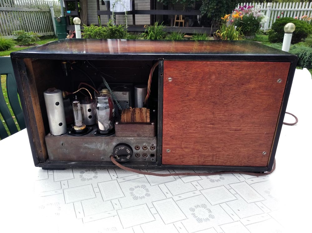

С тылу - тоже так себе, но хоть стенка шасси на месте:

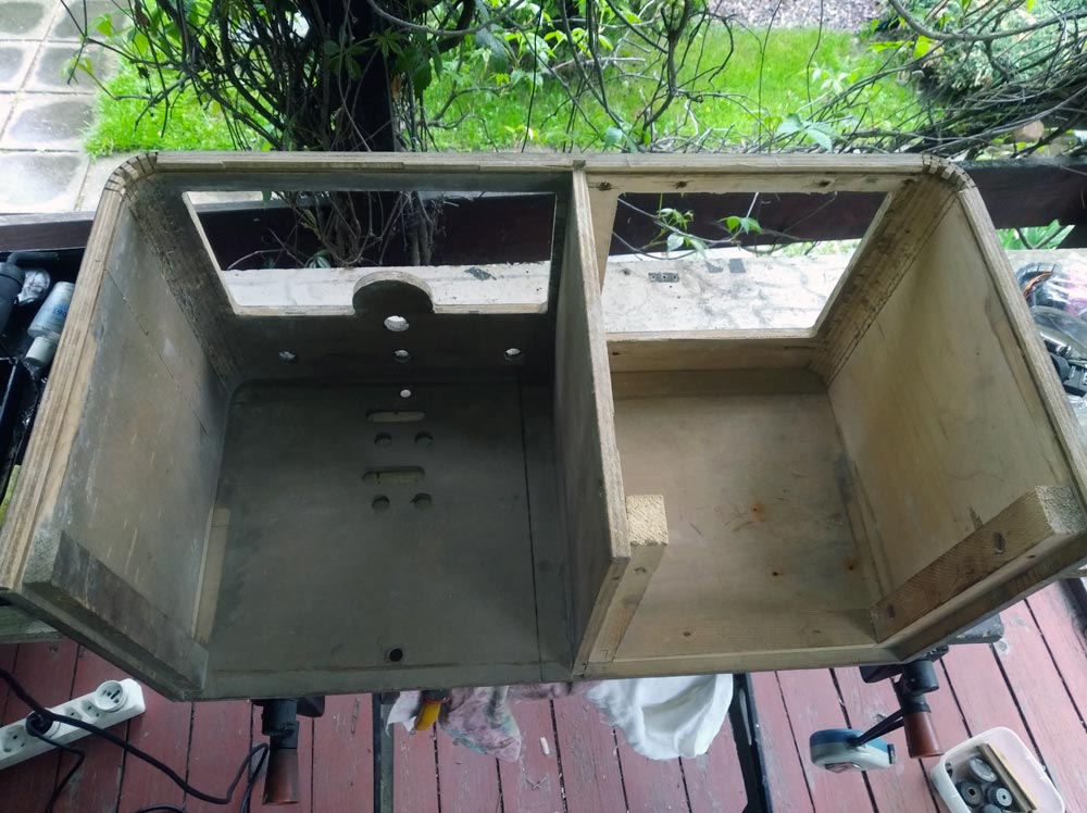

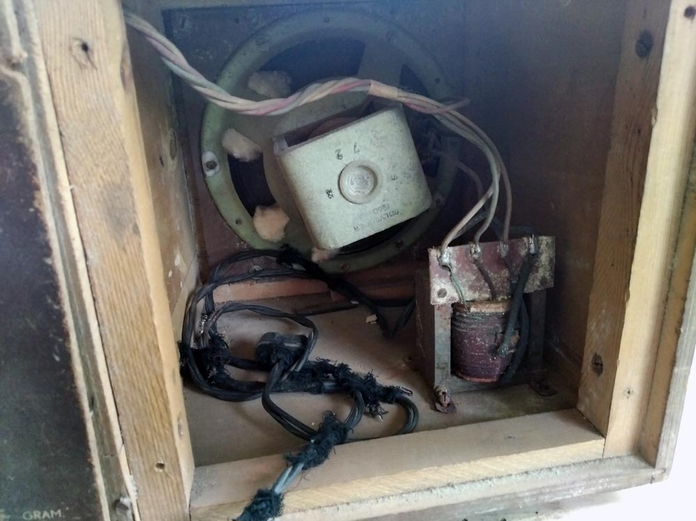

В отсеке для динамика (а это фирменная фишка Тандбергов того времени - динамик находится в отдельном отсеке, типа колонки, отгороженный от шасси и всего остального довольно толстой фанерой) - тоже не все ладно, не говоря уж об отсутствующей задней крышке:

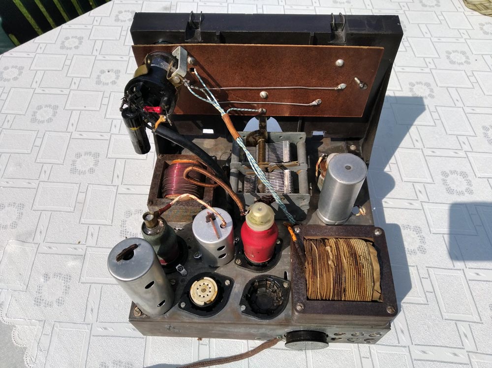

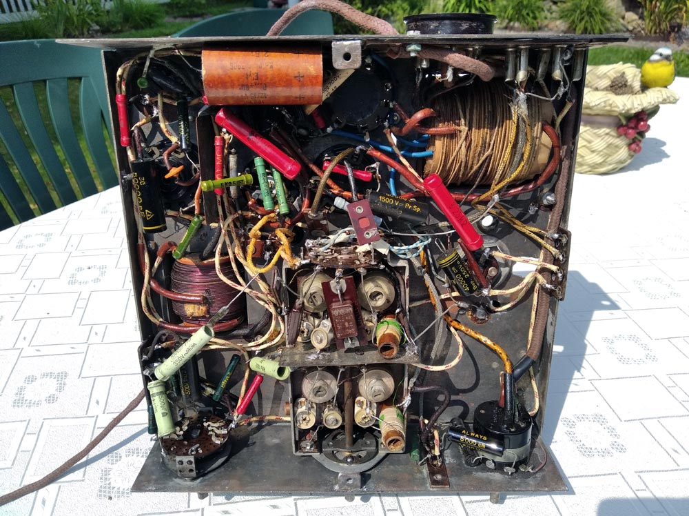

Собственно шасси:
И оно же снизу, немного после:
Вроде бы все не слишком уж печально: конечно под полную разборку, замену ламповых гнезд и прочего, а там видно будет.
Этот этап прошел относительно нормально: голое шасси вычищено, силовик живой, вся ВЧ часть собранная единым блоком выглядит вполне прилично. Немного озадачил лишь упомянутый силовой трансформатор - на холостом ходу все в порядке, не греется, но плечи анодной обмотки уж сильно разнятся по выдаваемому напряжению, вольт на 30. Как скажется это в дальнейшем?

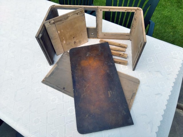

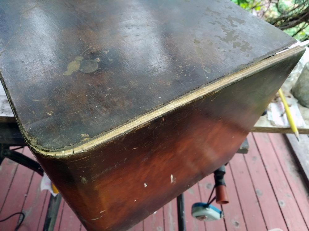

С корпусом сложнее как казалось - весь шаткий, трещины в стыках, а кое-где панели вообще отходят:
В конце концов верхняя крышка отвалилась вовсе:
А за ней - и все остальное, но это тоже не беда, соберем заново:

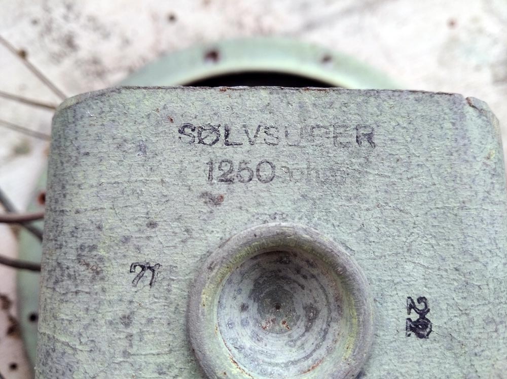

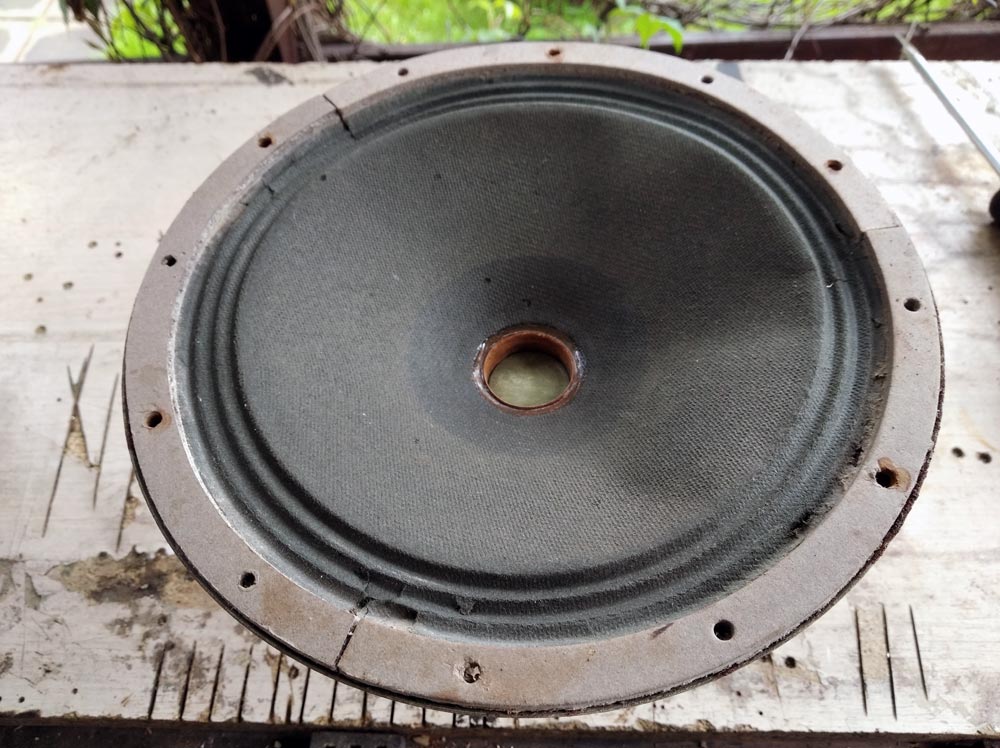

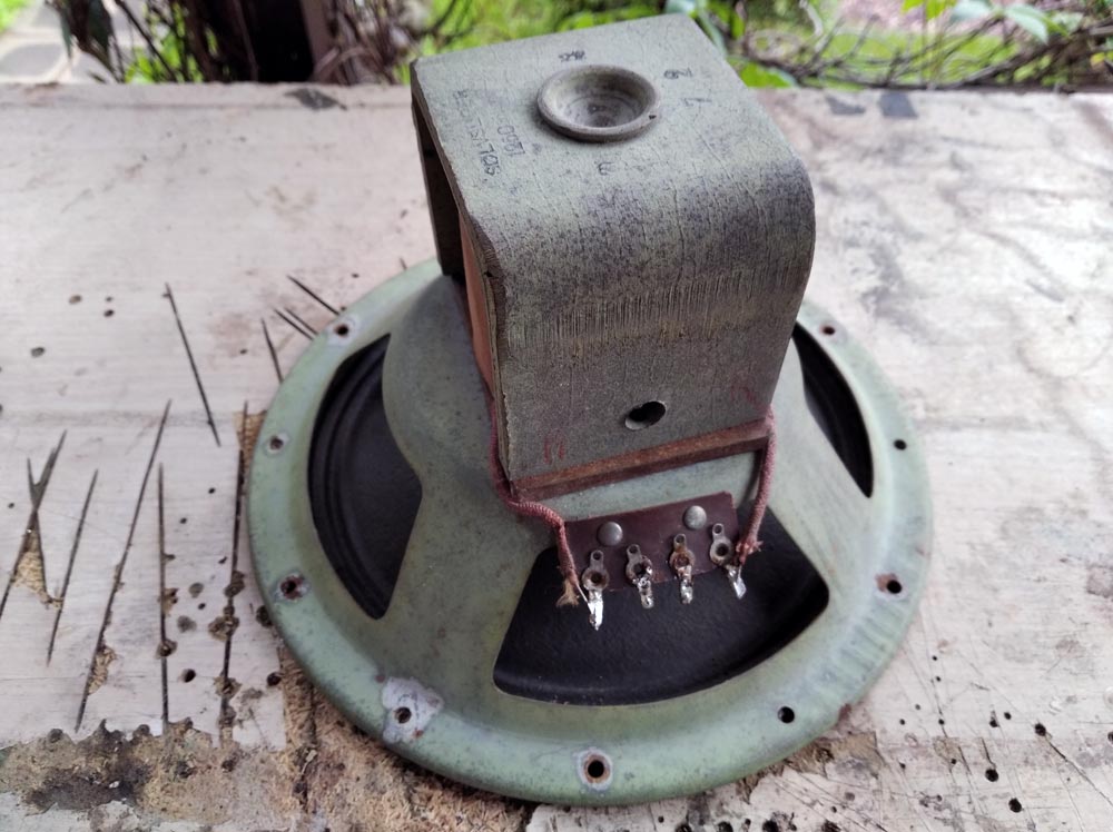

Динамик выглядит неплохо, настоящий тандберговский, о чем говорит клеймо на магните:
Одна беда - диффузор почти совсем отклеился от времени и условий хранения, но зато целый, да и сам громкоговоритель сохранился весьма прилично, ни тебе ржавчины, ни обрыва катушек:

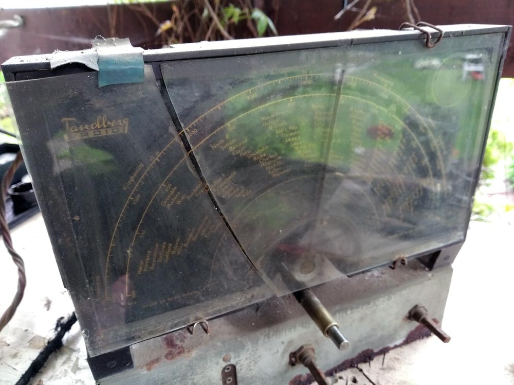

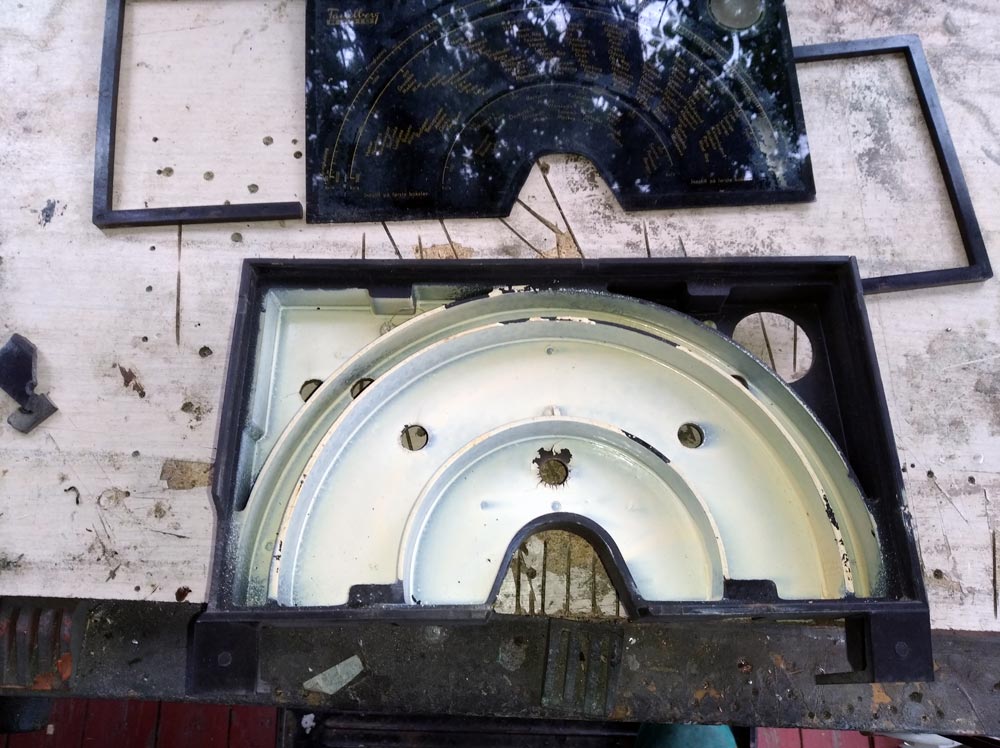

У шкалы треснуло верхнее стекло, да и сама она начала трескаться и осыпаться местами:
Поправимо - вырезать прямоугольную пластинку из 2-х миллиметрового стекла не такая уж большая проблема, а трещинки и проплешины на шкале можно ретушировать. Сам каркас шкалы из пластичного материала потрескался, но оказался вполне годен к склеиванию, ну и еще покраска внутренней части для отражения света ламп - а у Тандбергов, даже второклассников типа этого Солвсупера, фирменная фишка: при включенном диапазоне подсвечивается лишь полоска шкалы выбранного диапазона, отсюда и обилие лампочек подсветки, и перегородки между ними:

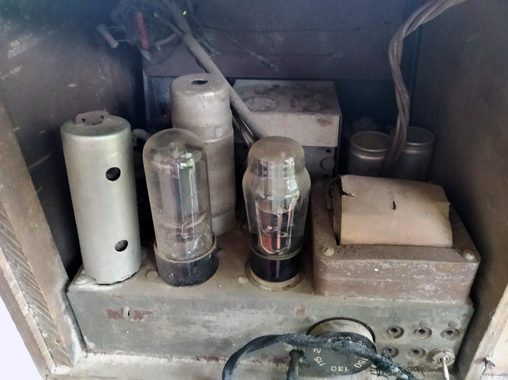

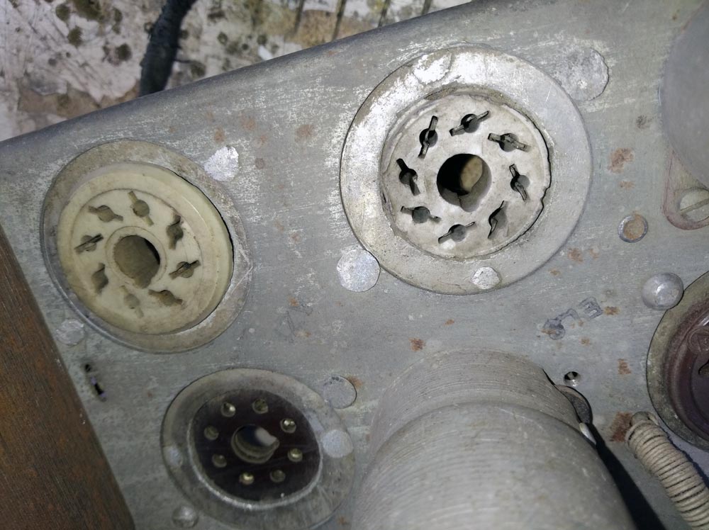

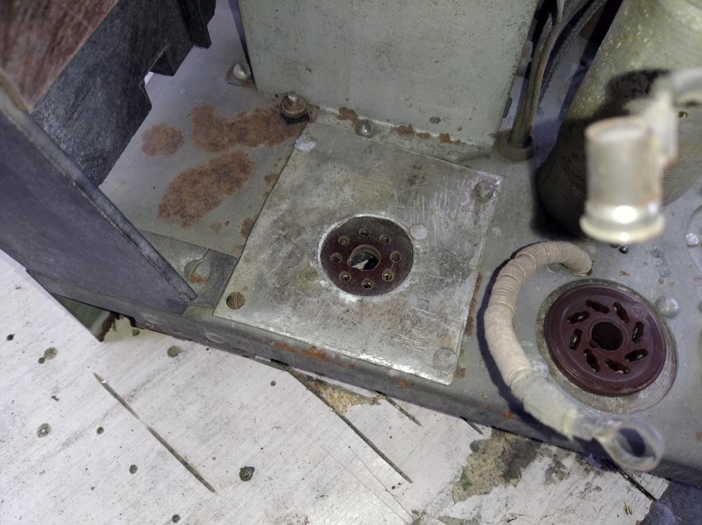

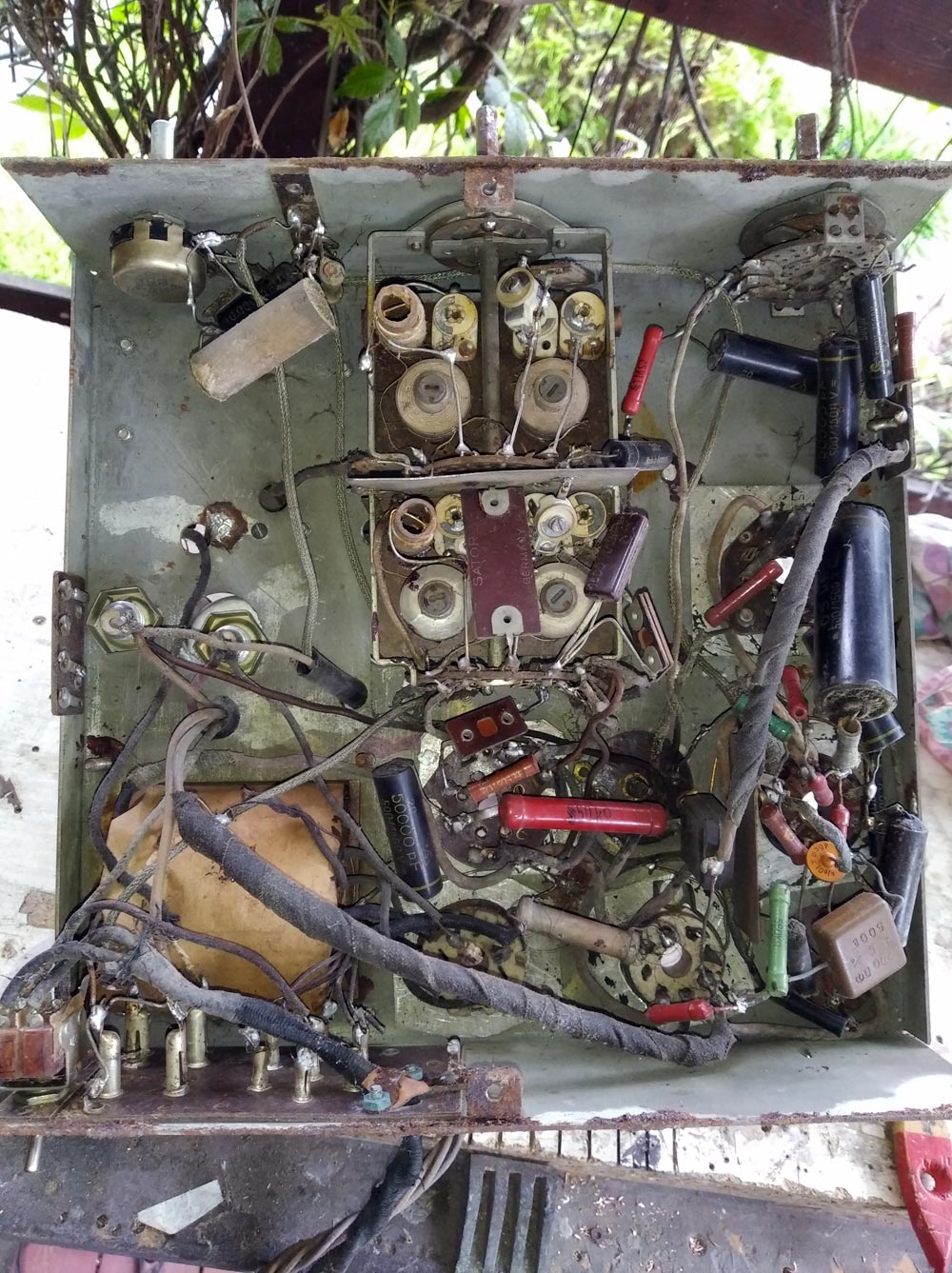

Приемник когда-то подвергался капитальному ремонту с переходом на октальные лампы советского производства. Даже больше - по сути дела используя лишь отдельные узлы оригинального аппарата кем-то был собран радиоприемник по совсем другой схеме. Можно было конечно подойти к этому более щадяще, ибо почти все "родные" лампы имеют примерные аналоги среди отечественных изделий, разве что кроме EFM1, но безвестный мастер не признавал полумер).
Подошел он когда-то к делу довольно основательно, новые панельки надежно закреплены аж на клепках, а дополнительная лампа предварительного усилителя установлена на месте выходного трансфлрматора, который по этому случаю перекочевал в отсек к динамику:
Все это дело необходимо подчистую ликвидировать, поставить панельки под "паучий" цоколь, ну и дальше произвести монтаж по схеме. Подходящих фотографий подвала приемника к сожалению так и не нашлось, поэтому пришлось импровизировать. За пару-тройку дней удалось воспроизвести схему:

А почему в динамик какая-то вата вставлена между ребрами корзины и диффузором? если там закрытый ящик, то вата или войлок должны быть за динамиками, но вставлять вату в сам динамик это, пожалуй, перебор…
А. Лизунков, диффузор сильно дребезжит и его таким образом заглушили?

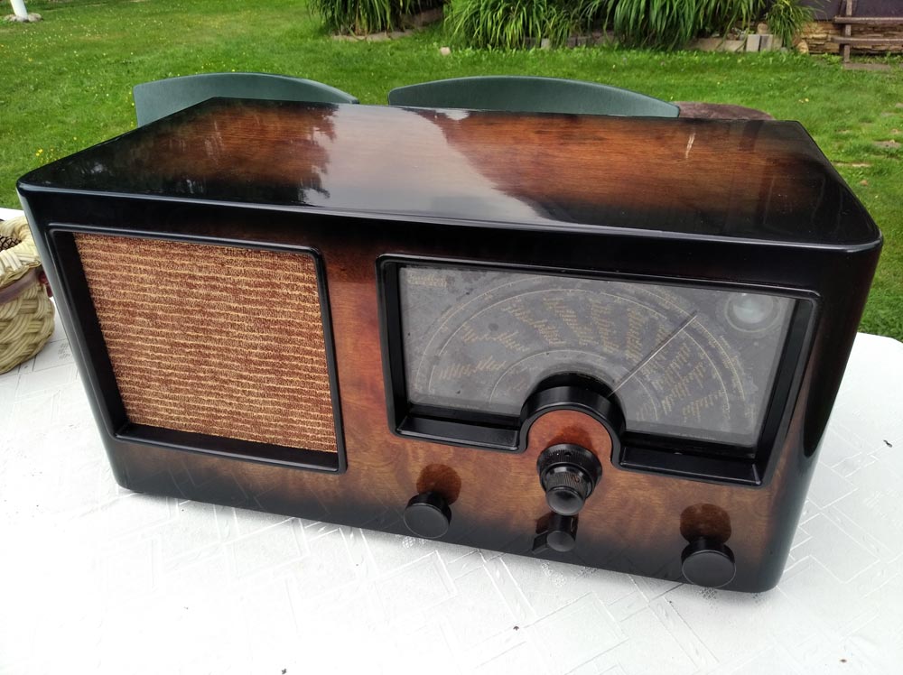

Через пару недель - корпус готов. Со второго раза, но получилось примерно так как виделось. Дело осталось за "внутренним содержанием". А вот с ним - все плохо. Совсем никак. Вообще. Молчит как рыба об лед....

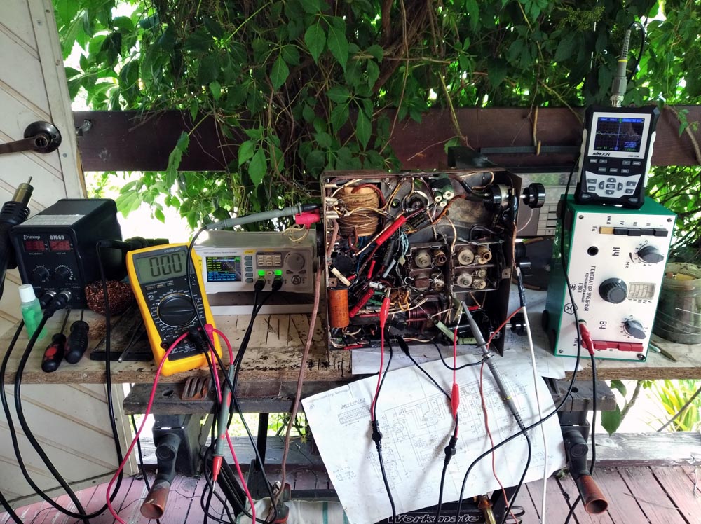

ПЧ выставлено, напряжения в норме, переставлен третий комплект радиоламп - и молчок. Лишь где-то в начале шкалы на всех диапазонах - моторный рокот. Никак не хочет заводиться гетеродин, ни на одном из диапазонов. Собран даже макет на дощечке, все перепроверено, катушки, детальки, исполнены все танцы с бубнами, проштудирована на всякий случай популярная и не очень радиолитература на предмет проблем принципов построения гетеродина и возможных проблем с ним. Не выдержал всех терзаний старый добрый Г4-106 - некогда и с ним возиться, пришлось в авральном порядке сменить на FY-6900 (отличная кстати оказалась штуковина) - ничто не пронимает супостата. На подходы с разной продолжительности перерывами ушло недели три наверное, иногда казалось - а ну его нафиг, обратно, в гараж...
Один из моментов "рабочего процесса)
Решение пришло. Вот казалось бы катушки, выглядят нетронутыми. Но - оригинальная схема на ECH3, которую и воспроизвожу - гексод-триод, гетеродин построен по схеме с параллельным питанием (примерный отечественный аналог - пальчиковая 6И1П). А что применил радиолюбитель-рационализатор? 6А8 с классической трехточкой! Где катушки должны быть совершенно другими!
Лезем в КВ, там все гораздо нагляднее. И точно - катушки обратной связи просто нет, а основная разделена на две секции!. Садимся за справочники, тетрадь, карандаш, калькулятор, изучаем аналогичный схемы - в итоге мотаем "опытную катушку" на подходящем по диаметру каркасе, и... - заработало!
Опять-таки экспериментально, сматывая лишние витки вгоняем гетеродин в диапазон. Следом - контурная катушка, там аналогичные проблемы (туда-то зачем было лезть?). В итоге к исходу дня короткие волны заполняются голосами с китайско-румынско-турецкими акцентами, к огромному восторгу и удовлетворению.
Со средними поступил проще - перепаял концы да добавил емкости удлиняющему конденсатору, чтобы уложиться в нужный диапазон. Конечно это - компромисс, и по-хорошему надо бы было демонтировать катушку и разбираться с витками, но результат вполне удовлетворительный. После заката из динамика слышны опять-таки румыны-турки с примкнувшими к ним украинцами). И пусть чувствительности в верхней части СВ можно было бы прибавить - но это уже не такими методами. Наверное, когда-нибудь и дойдут руки до этой полупроблемы, но - на будущее.

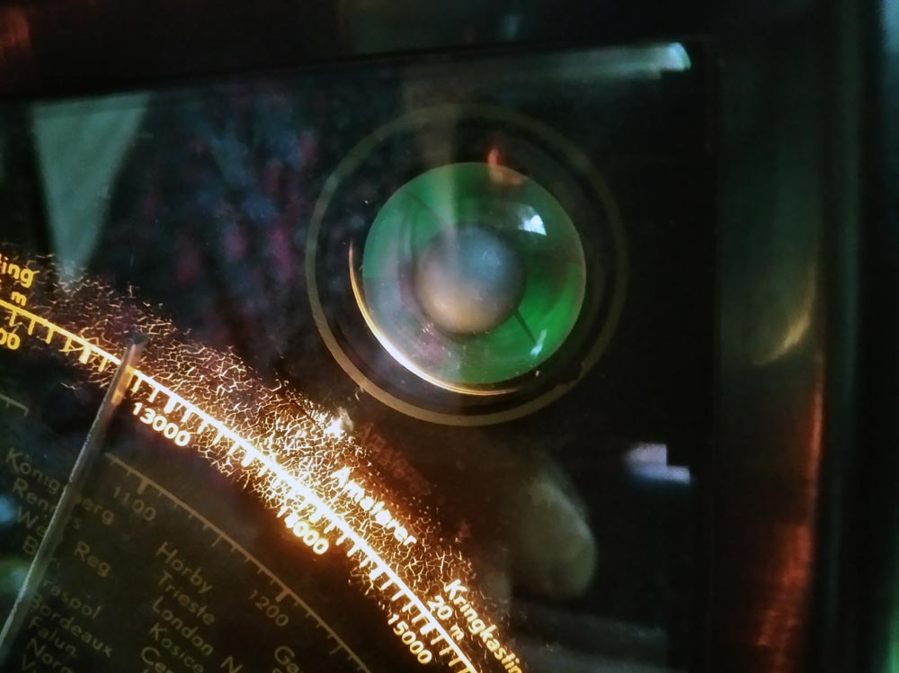

Ну итог миллиарда загубленных нервных клеток - вот он:
Даже глаз в темноте виден)
По-видимому дребезжал когда-то. Диффузор местами отклеился от каркаса, его покоробило, перекосило - и вот таким образом решили проблему.
