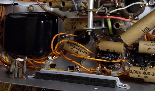

Я использую провод БПВЛ.Он конечно не термостойкий,ПВХ + лавсан,но не в электроплите же используем.Крашу неводной морилкой,цветов много разных.
В Москве продается в сети магазинов Электромонтаж : https://www.electro-mpo.ru/catalog/prov ... olskkabel/

Дмитрий А.М. писал(а):
Я использую провод БПВЛ.Он конечно не термостойкий,ПВХ + лавсан,но не в электроплите же используем.Крашу неводной морилкой,цветов много разных./
Отличный результат по цвету получился, Дмитрий ещё можно места пайки лаком для ногтей закрасить, выбрать цвет и аутентичность будет на высоте!

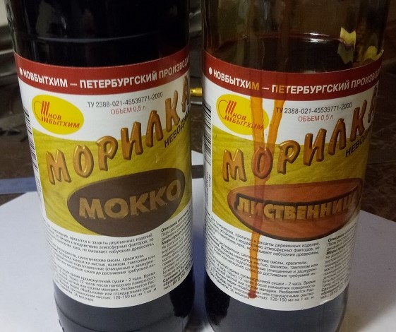

Дмитрий какого типа морилку используете или может несколько цветов как вы их смешиваете, у нас такой продукции нет, возможно придётся просить чтоб кто привёз

Морилку использую такую.Цвета есть разные:
На фото выше цвет "Мокко".
Здесь "лиственница":

Дима, а как ты красишь - сначала весь моток опускаешь в морилку, или каждый проводок в отдельности?
Выглядит отлично.
