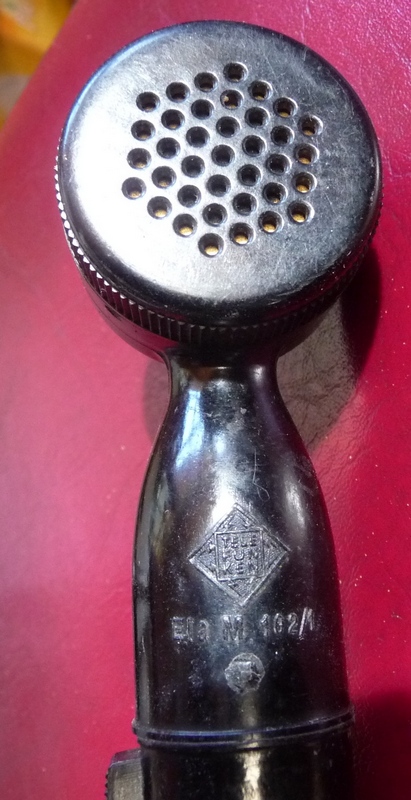

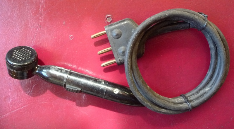

От какой аппаратуры может быть данный микрофон?
 Заголовок сообщения: Re: От чего микрофон?
Непрочитанное сообщениеДобавлено: 08 ноя 2020, 23:49
Сообщений: 2702
Таких микрофонов очень много продают, вот тут самые чёткие фотографии есть —
https://www.facebook.com/26810190413082 ... 353836181/
Telefunken Ela 102/1 — он угольный, с выключателем на самом себе. От чего он, неведомо, но похожую трёхногую вилку имели некоторые другие угольные микрофоны:
Hmf.b - ручной микрофон с угольным капсюлем Hmk.a. Имеет красную надпись "Feind hort mit!" (Файнд хёрт мит), что означает "Противник подслушивает". Входил в комплект носимых радиостанций пехоты Torn.Fu.d2, Torn.Fu.b1 и других.
http://rkk-museum.ru/vitr_all/exhibits/328.shtml
Выносной микрофон Telefunken Ela M 102/1;
Удобный угольный микрофон для встреч рядом с ртом, особенно нечувствительный к фоновому шуму и обратной связи. Ток питания около 30 мА при 3 В, питание от соединительной коробки Ela MZ 036/1. Версия «S» со встроенным переключателем.
https://www.radiomuseum.org/r/telefunke ... am102.html
то есть это что-то военное, смущает только пышная коробочка-шкатулочка, несвойственная военным изделиям.
Ещё можно посмотреть первые немецкие репортёрские магнитофоны, не такой ли там разъём, но всё же это вряд ли, переключатель на самом микрофоне ставят прежде всего, если он подключается к радиопередатчику…
А. Лизунков, был какой-то немецкий магнитофон для военных репортёров, с пружинным приводом перемещения ленты и электронной частью на двух или трёх радиолампах, только я забыл, как он называется
