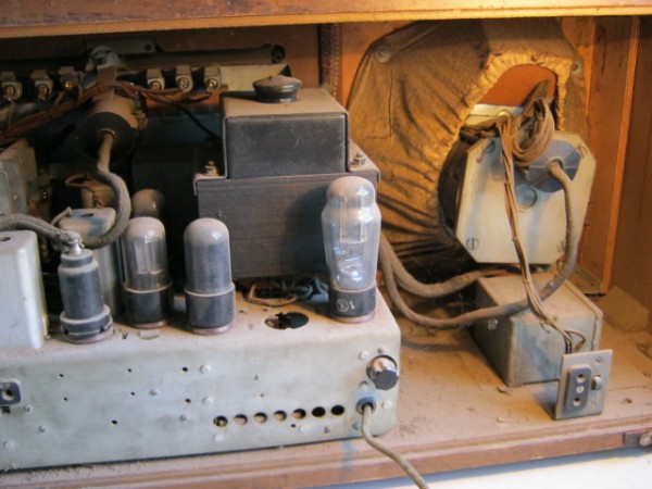

Николаевич, они поставили вот такой транс. две накальные, одна анодная.

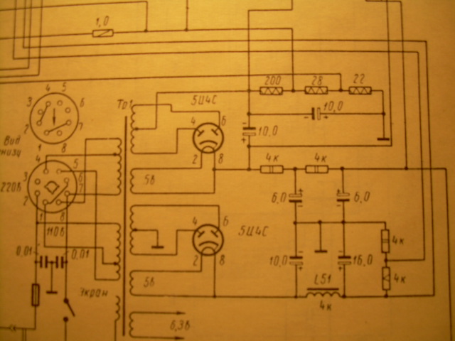

Ну тут-то 5Ц4С втыкнута, а Тр по моему приподнят... Жаль ,что не скоро до своих доберусь...! Заинтересовало?!
В своих бумажных закромах схему то я нашёл. Там правда каламбур. В схеме написано 5Ц4С, на картинке 5Ц3С , а в ..напряжения измерены относительно шасси 6U4C....? Чудно! Да память совсем плохая у меня, там и правда Тр. с одной анодной ... И Эта инстр. универсальная , и кноп. и без кноп.

Вот что есть, не помню уже где взял.
Дим, у меня так же сделано.
Транс огромный, ватт на 200 наверное, или больше.
Шасси наверняка универсальные, одни и те же для всех модификаций - вот первоначальный силовик и не влез небось, он у двухкенотронного на вид поменьше будет.

Сергей, да правильно Схему с 5Ц3С я нашёл. Отправил нуждающемуся в ней.
