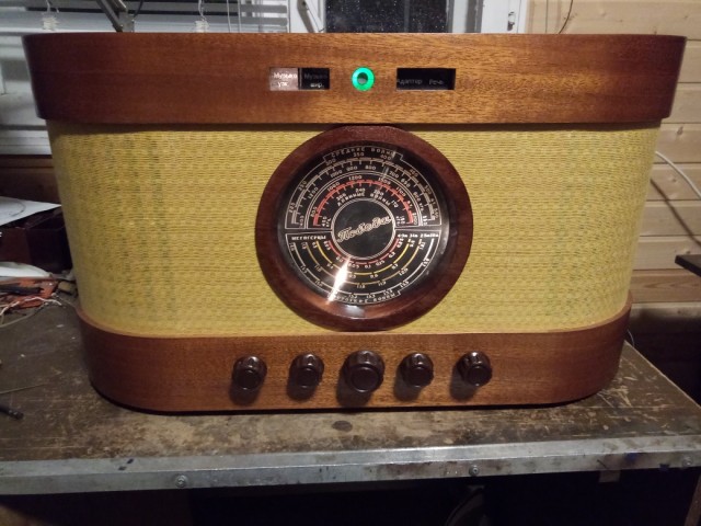

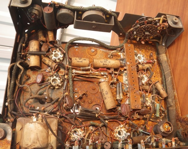

Завершил очередной проект,р/п Победа.Было шасси ПТС-47 с вырезом спереди как у Победы.На его базе и решил делать реплику.В апреле прошлого года съездил в гости к Сергею Ш.,обмерил корпус его приемника и потихоньку взялся за воплощение задуманного.

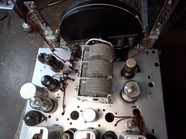

Шасси было сильно ржавое снизу,поэтому полностью разобрал,протравил в лимонной к-те и покрасил.

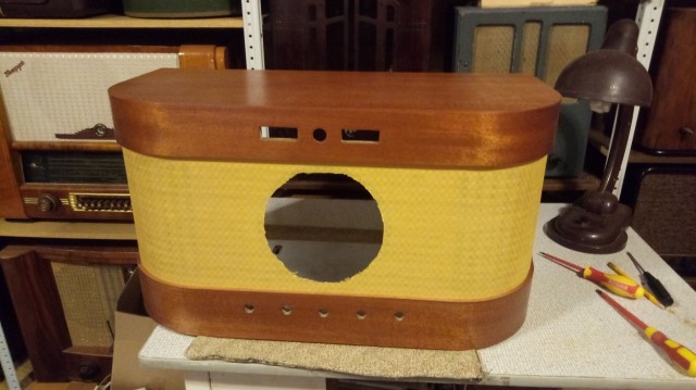

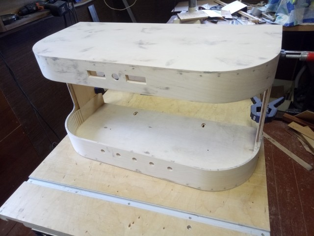

Потихоньку взялся за корпус.

Ручки сделал Чижков.Шкалу и рамку получил в подарок от Сергея Ш.За что им огромное СПАСИБО !
Из 4-х имеющихся блоков контуров только один работает более-менее нормально после обработки очистителем контактов.Да и то на 19 и 25 м станции еле слышны.Блок немного доработал - сделал выводы от переключателя для индикации включенного диапазона.
Надо бы еще нарисовать картинку с расположением ламп на заднюю стенку и сделать стеклышки на окошки режимов работы.Немного погодя,а то что-то устал от него.Тяжела она,Победа...

Да уж.
Труд достойный восхищения.

...Но заслужеННа!
Отличная работа, Дима. Чуть-чуть тряпочку затри, хоть пыли черпни из угла (шучу конечно).
Здорово!.
А глазок там безо всякой рамки?
Да вот вчера мне сказали,что должно быть металлическое колечко-обрамление.Надо будет подобрать что-нибудь.

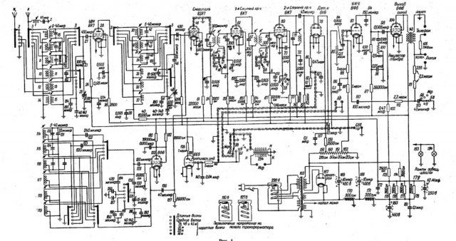

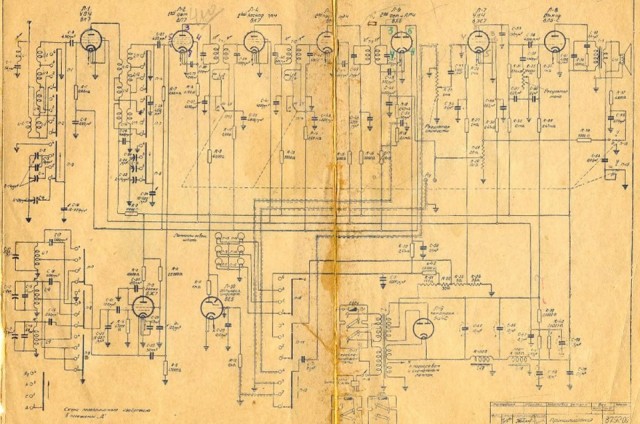

А недавно попал ко мне на восстановление уколхоженный 10Н15.При изучении его схемы не покидало ощущение,что где-то я уже видел это.Ба,да это почти один в один схема ПТС-47!За исключением ВЧ контуров.Так что думаю схема Победы почти полностью повторяет схему 10Н15.Видимо эвакуированные инженеры Александровского з-да особо не заморачиваясь взяли схему 10Н15 и шасси будущего ПТСа.

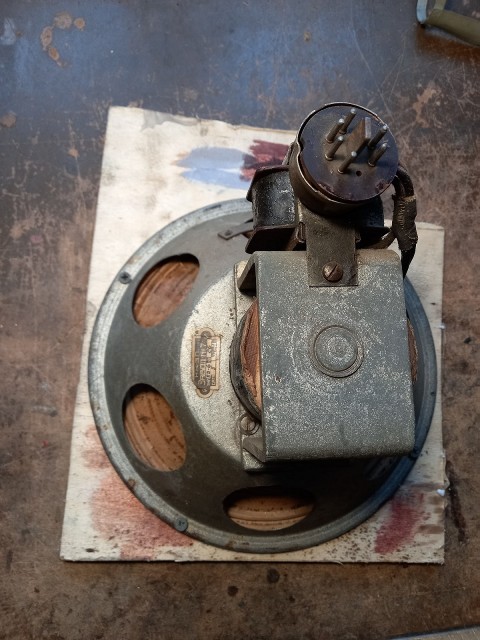

Кстати,динамик в Победе точь в точь как в 10Н15.
