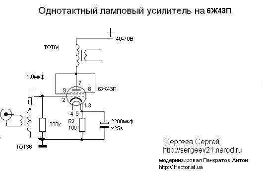

И так не прошло и года и новый усилитель от меня.Казалось бы чем он может быть интересен.Во первых он стал еще меньше чем был январский усилитель.Во вторых в нем на входе стоит ТОТ36,а на выходе стоит ТОТ64,по идее набор трансформаторов-дешевый,но при этом приличная полоса и очень малые размеры.Шасси-дубовое,123х65мм.Схема Сергеева для 6Ж51П,стоит вместо нее 6Ж43П.напряжение на входе-30-50мВ с учетом падения на низкоомной нагрузке.На управляющей сетке напряжение 500мВ дает на аноде лампы-3В,усилиение по напряжению-6раз(в начале было 5).Ток анода максимальный-5мА при напряжении 70В.У Сергеева этот усилитель раскачивался до 500мВ при 220В на аноде.У меня больше похоже на несколько десятков миливатт.Но буду продолжать отлаживать Изображение Изображение

Убрал все лишнее и подтянул проводочки
Трансформаторы серии ТОТ ( трансформатор оконечный транзисторный ) для ламповых каскадов малопригодны, т.к. имеет малое сопротивление нагрузки и, следовательно, получить большую чувствительность и большой коэффициент усиления - не получится.
Для ламповых схем была специальная серия трансформаторов ТОЛ (трансформатор оконечный ламповый ) и ТВ... ( трансформатор входной ) ( полную марку - не помню) . При их применении параметры такого усилителя значительно улучшаться.

По трансформаторам ТОТ есть несколько положительных и отрицательных моментов.Момент первый-в этой серии есть образцы с очень значительной индуктивностью,что позволяет им неплохо работать в аноде лампы,особенно на невысоких напряжениях.Так у трансформатора ТОТ36 индуктивность входной обмотки 2х0.5Гн сопротивление по постоянному току 44Ом,а вот по переменному току на частоте 300Гц (минимальной у этого трансформатора) уже 94КОм. Скорее может быть неприятен для воспроизведение музыки тот факт что паспортная частота трансформатора ТОТ от 300 до 10 000Гц. Но у трансформаторов ТОЛ(я посмотрел) та же самая полоса пропускания.
Второй положительный момент трансформаторов ТОТ-наличие низкоомной выходной обмотки.Используя трансформатор в инверсном режиме(сигнал подается на вторичную обмотку),в качестве входного,можно эффективно согласовать низкое сопротивление современного источника сигнала(телефона или МП3 плеера) с высоким входным сопротивлением лампы,повысив,кроме того,амплитуду выходного сигнала с 40-50мВ до 500-800мВ.

У нас тут есть возможность меньше чем по полтиннику брать ТОТ39.У них соотношение обмоток 1700ом:2000Ом .Как считают коллеги,за счет эффективной работы лампы на индуктивную нагрузку получится на них сделать,например,версию моего весеннего уселка с большей громкостью при прочих равных или нет .Вот цена в Промэлектронике там они и вовсе по 24рубля https://www.promelec.ru/product/94815/
Схема как я понимаю примерно вот такая
