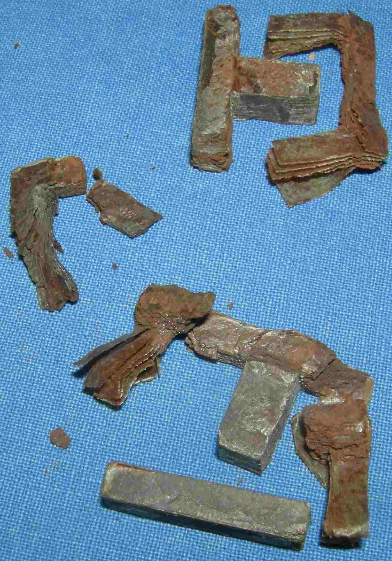

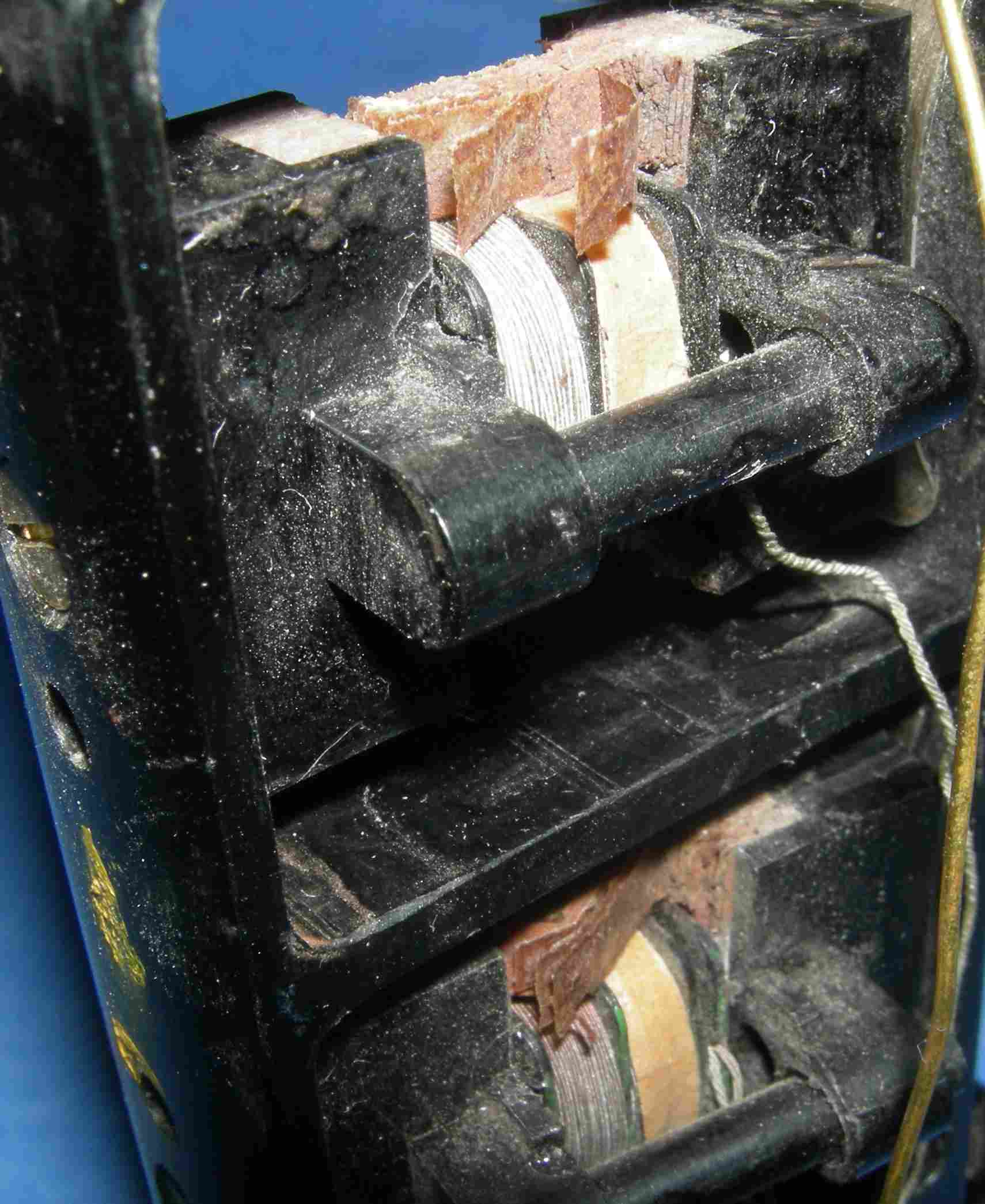

Столкнулся с проблемой при восстановлении V63 Stern&Stern Radio.
Все контура этого приемника намотаны на Ш-образных сердечниках из материала, который называется Ferrocart.
Он представляет из себя спрессованные листы тонкой бумаги, предварительно покрытой ферромагнитным порошком.
Активно применялся в начале 30-х годов.
Со временем открытые участки таких сердечников окисляются, разбухают, часто ломая каркасы и осыпаются. Мне ни разу не удалось увидеть аппараты с дошедшими до нашего времени целыми сердечниками.
Собственно, вопрос в том, чем эти сердечники заменить. Возможно, кто-то занимался этим? Что можно посоветовать?
Размер сердечника Ш6х6, однако остальные размеры с нашими Ш6х6 не совпадают, да и наши все 2000нм и т.п.,
а карбонильных Ш не попадалось.

Феррокарт имеет покрытием не карбонильное железо, а порошок железа.
У карбонильного железа относительная магнитная проницаемость максимум 80 (обычно меньше), а у обычного железа 2000-8000.
