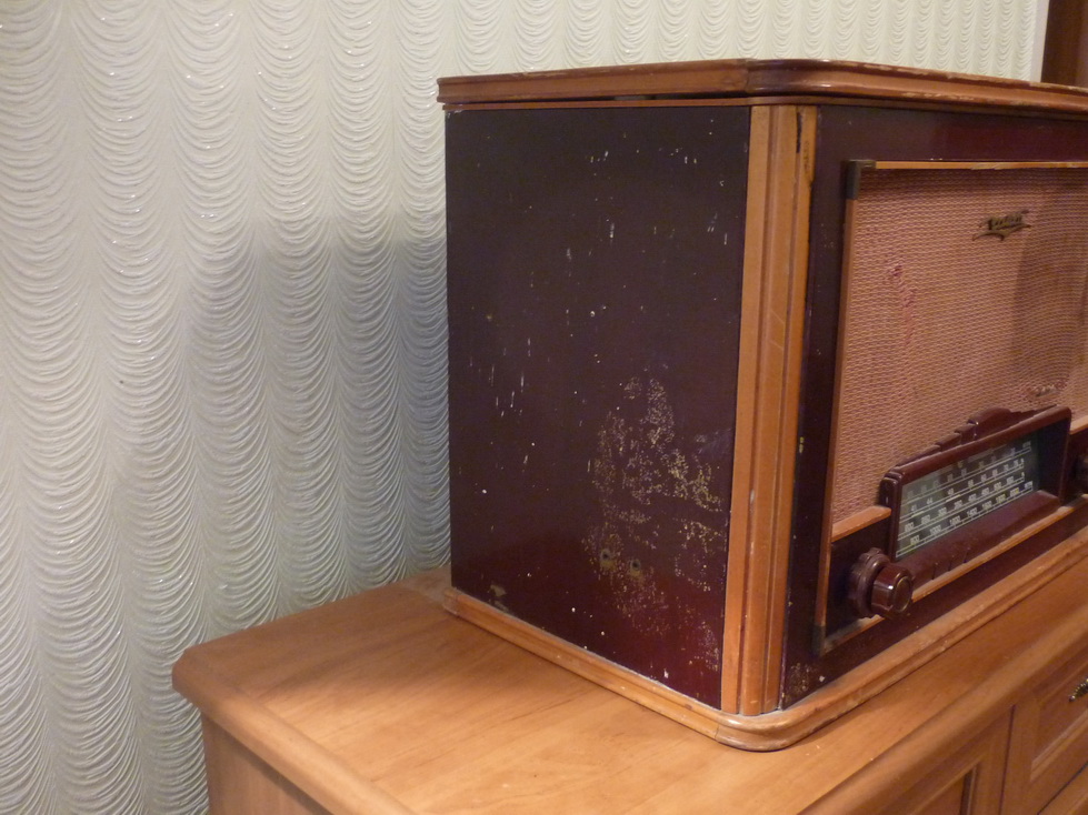

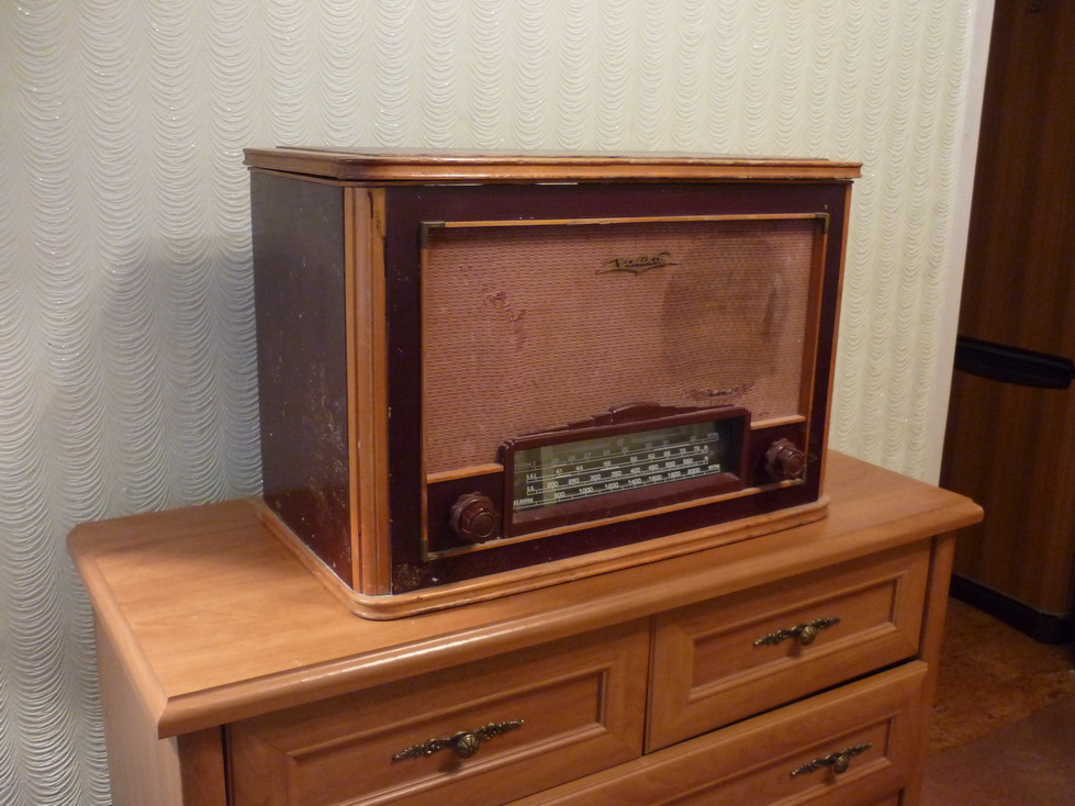

Радиола Чайка 53 года.
Есть у меня такая радиола, все собираюсь привести в порядок корпус, но есть ряд вопросов на которые не знаю ответа. Просмотрел все известные мне радиофорумы и не нашел нигде процесса восстановления данного аппарата, может не все просмотрел. Если кто то встречал, подскажите.

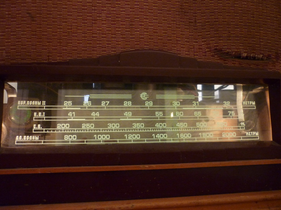

Собственно вопрос первый как восстановить родной красноватый цвет корпуса и второе, шкала. На приемнике стоит новодельная шкала от Анатолия Мельника, но второе стекло прозрачное. Самоклеющаяся пленка мне недоступна, можно было бы наложить пару слоев темно-красной или темно-зеленой, родной кофейный цвет не хочу. С завода стекло было покрашено краской. Я пробовал с баллончика красить, не получается или совсем непрозрачно или сильно зернисто.
Может у кого есть опыт, подскажите или , повторюсь, может есть уже описание процесса реставрации для данной радиолы.

Юрий, по корпусу - морилки или тонированный лак. Лучше первое.
Потом, опять-таки: тот цвет, который мы видим сейчас - это в немалой степени наложение времени. Как выглядел приемник на момент своего рождения доподлинно не скажет наверное никто. Может быть тогда и не особо заморачивались с подбором цветов (да скорее всего), просто брали потемнее-посветлее и крыли лаком.
В любом случае, в нынешнее-то время, выбор материалов куда шире, можно поэкспериментировать с покрытиями на образцовой дощечке и подобрать наиболее подходящее.

Красный подшкальник можно попробовать сделать как стекло для красных фото фонарей. Там клалась тонкая красная бумага между 2-х стекол, а торцы стекол заклеивались бумажкой.

На рынке выдел краску в баллончиках- вишневая, очень похожа на родной цвет корпуса.

Цвет близкий к тому времени можно узнать простым способом.
Сфотографируйте боковину приёмника при хорошем рассеянном освещении. Откройте фото в любом редакторе. Увеличивайте яркость до тех пор, пока самому не понравится.
Потом попробуйте откорректировать насыщенность, добавляя понемногу того цвета, который основной. Для обсуждаемого приёмника - красного.
Практически сразу будет то, что было тогда.
Но есть нюанс: надо иметь калиброванную по цветопередаче технику. Калибратор штука дорогая, можно взять в аренду на день-два.
