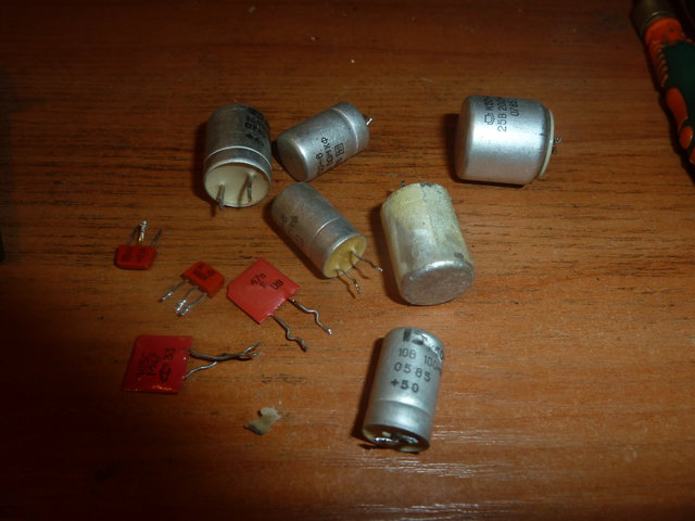

Кстати да, основную часть приемника таки починил малой кровью, пара кт315 и штук 7 эл. кондеров
Я бы сказал не плохо работает...
Остается раздобыть где-то взамен разбитому новый дисплей для шкалы и переключатели которые практически все разбиты(((
готовлю отчет о ремонте...
вот пара фоток:
Лишние запчасти:
https://wfi.lomasm.ru/

Что то у Вас совсем немного электролитов "лишних", там их десятка два-три :D
Если подождете до весны, то найду вам недостающие детали.

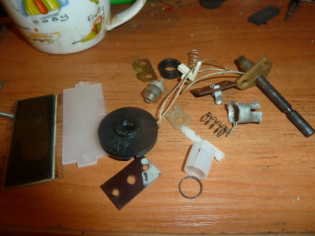

укв на удивление живой, всего один кондер отломанный был, разберать его было и в правду весело ), не ожидал от себя таких познаний в мате, хоть мне укв и не интересен вовсе... то-ли дело КВ, СВ...
до весны, конечно, подожду ))) а то без шкалы не комильфо
