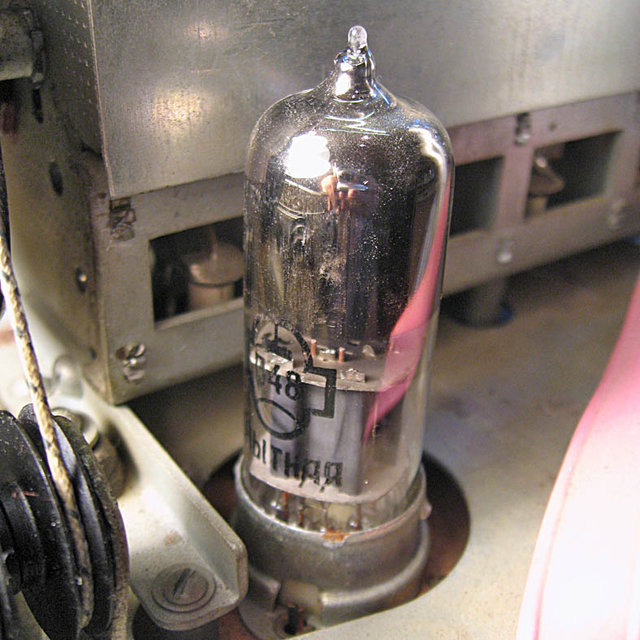

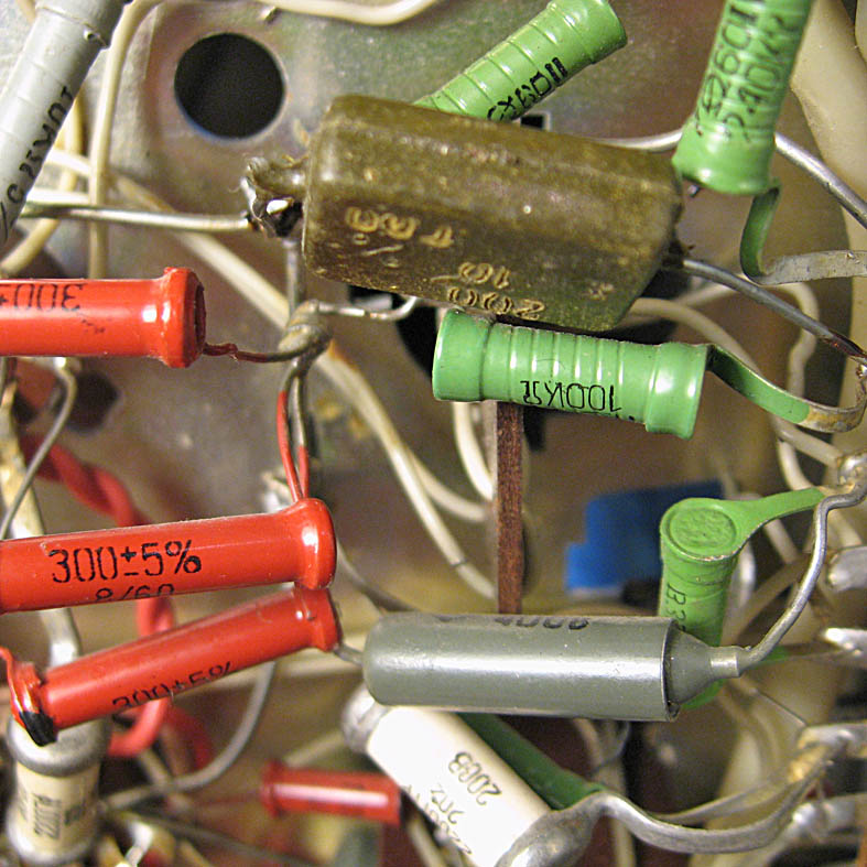

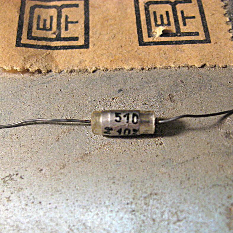

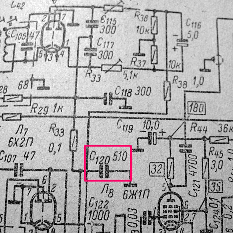

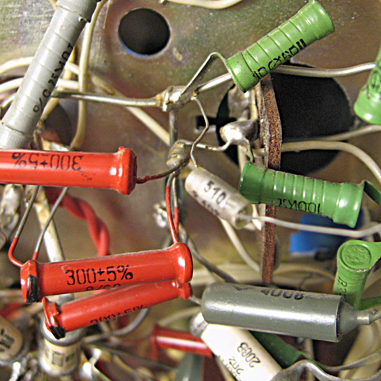

Тогда вот была задача. Собрался, было шасси "Эстонии - 2" в коробку запихнуть. Да призадумался, дай думаю ещё раз включу! Включил ..., а УКВ молчит. Стукну, говорит, но тихонько. И главное регулятор громкости , всё равно, что его нет. Три часа мучался. Достал ИЛ-14 все лампы проверил. Но ведь на КВ и СВ работает и Зв пластинки "поют". Уж собрался, было, генератор притащить... дай думаю монтаж позырю. Глядь, а там С 120 510пф. , как я его раньше не поменял!? А чё менять… он не под потенциалом и не переходной. А вот поди ж ты КЗ в нём! В общем см. фото. Старый добрый КСО уж не подведёт! Ну и П-48 , откуда она взялась...?

А. Лизунков, я бы радиолампу П-48 вынул и берёг в отдельной прочной коробочке, ибо это большая редкость, чудом сохранившаяся до наших дней
 Заголовок сообщения: Re: ЭСТОНИЯ-2
Непрочитанное сообщениеДобавлено: 07 авг 2016, 21:27

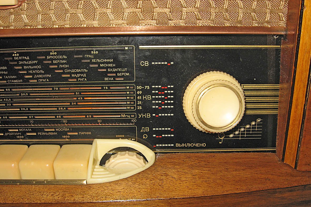

Хорошо выдерну. Заверну в бумажку. А всё даки намудрили они с "Эстонией 2". Надо по две клавиши нажимать. Вот подумал... жара. Дай думаю ЗПК-56 востановлю. Их то у меня штук 30, а мож и больше. Ведь их востановить, минут пять десять. И всё. Нужет только карандаш 2М "Конструктор". Востановил семь шт. Надоело. Кто только их не "лепил"! И на шурупах и на винтиках, и хрен ещё знает какие. На некоторых цена: 1р.60коп.

А мне как раз эта схема нажатия клавиш понравилась — она похожа на надписи на материнских платах компьютеров со схемой расположения джамперов или подключения проводов на переднюю панель системного блока —
это такая небольшая изюмина, наделяющая Эстонию-2 лица необщим выражением, роднящая ламповую радиолу с современностью!

как ни странно, Эстонии-55 и Эстония-2 смотрятся довольно добротно на фоне других белоклавишников, поэтому, наверное, народу и нравятся
