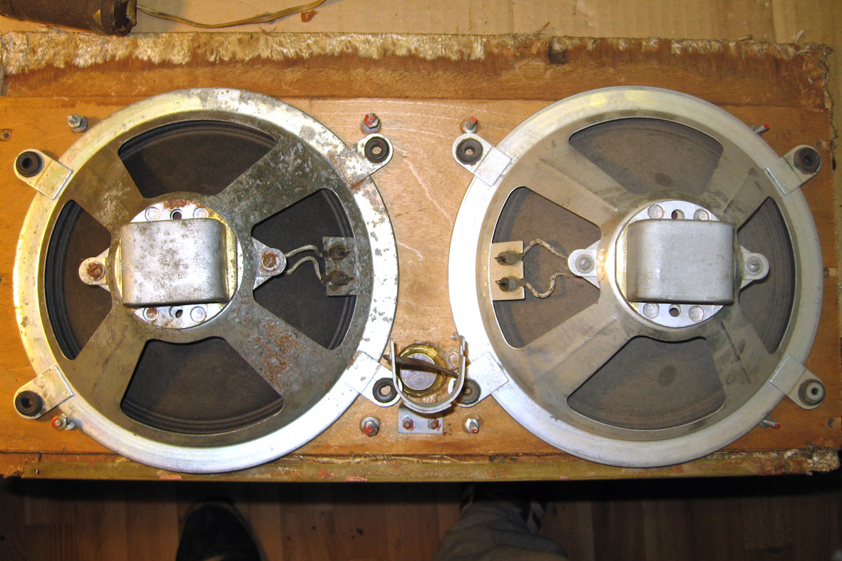

Кто может подсказать? Какие динамики стояли на Эстонии 55. № шасси С 09543. Спасибо.

6ГДР-1.

Крепежные отверстия типа дырка, в 6ГДР-1 для Эстонии-55 расположены по углам квадрата, а в Эстонии-2-прямоугольника. Динамики аналогичны, кроме расположения ушей крепежа.

Еще они немного бумагой отличаются и выводы катушки (начало и конец) с точностью до наоборот (не всегда, но часто).

1. Значит был изменён вариант крепления у динамиков? 2. Значит в динамиках был изменён "плюс" и "минус"? Тогда уж ВЫХОДНОЙ то остался один и тот же? Т.е. на 0,5 Ом...выход у него?

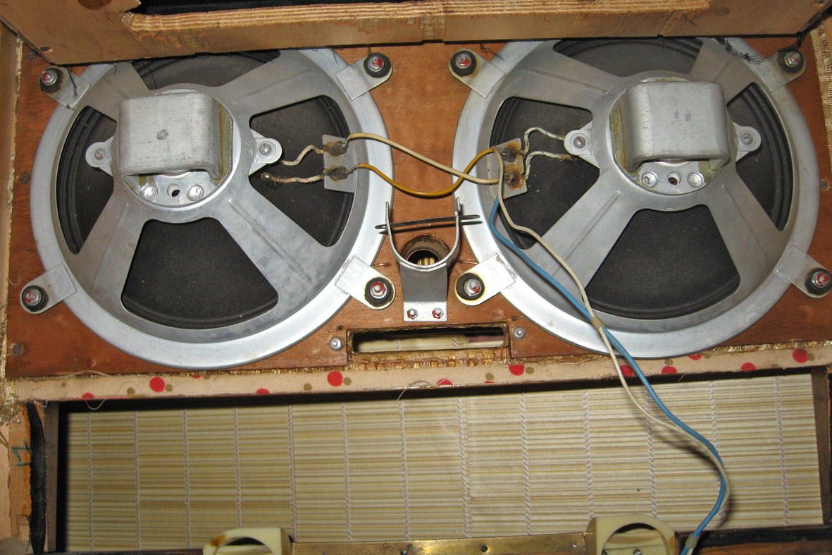

Номинальное сопротивление динамика (1.25 ома, если не ошибаюсь) осталось тем же. В 55й они стоят в параллель. Во 2й и 3й Эстонии - последовательно.

А у меня во 2-й они паралельно. Краской серой покрашена пайка. Чё это на заводе ошиблись. Перепаять?
