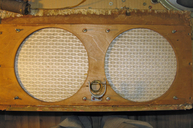

Кто может подсказать? Какие динамики стояли на Эстонии 55. № шасси С 09543. Спасибо.

6ГДР-1.
 Заголовок сообщения: Re: ЭСТОНИЯ 55
Непрочитанное сообщениеДобавлено: 24 июл 2016, 18:25
Ну это так написано везде... А вот на деле там стояли какие то другие... Жалко ткань "отрывать"! Красивая она. Мож на шурупах привернуть?!

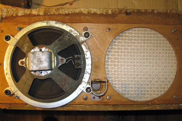

Дмитрий Николаевич, ставить на Эстонию-55 динамики от Эстонии-2 не по-понятиям. :)
Непрочитанное сообщениеДобавлено: 24 июл 2016, 22:19
... так подскажите чё ставить. А то понятия у меня то и нет!
Непрочитанное сообщениеДобавлено: 24 июл 2016, 22:38
Сообщений: 230
Крепежные отверстия типа дырка, в 6ГДР-1 для Эстонии-55 расположены по углам квадрата, а в Эстонии-2-прямоугольника. Динамики аналогичны, кроме расположения ушей крепежа.
Непрочитанное сообщениеДобавлено: 25 июл 2016, 19:18
Зарегистрирован: 20 апр 2014, 07:14
Сообщений: 3
Еще они немного бумагой отличаются и выводы катушки (начало и конец) с точностью до наоборот (не всегда, но часто).

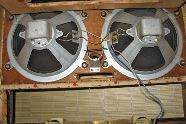

1. Значит был изменён вариант крепления у динамиков? 2. Значит в динамиках был изменён "плюс" и "минус"? Тогда уж ВЫХОДНОЙ то остался один и тот же? Т.е. на 0,5 Ом...выход у него?

Номинальное сопротивление динамика (1.25 ома, если не ошибаюсь) осталось тем же. В 55й они стоят в параллель. Во 2й и 3й Эстонии - последовательно.

А у меня во 2-й они паралельно. Краской серой покрашена пайка. Чё это на заводе ошиблись. Перепаять?
