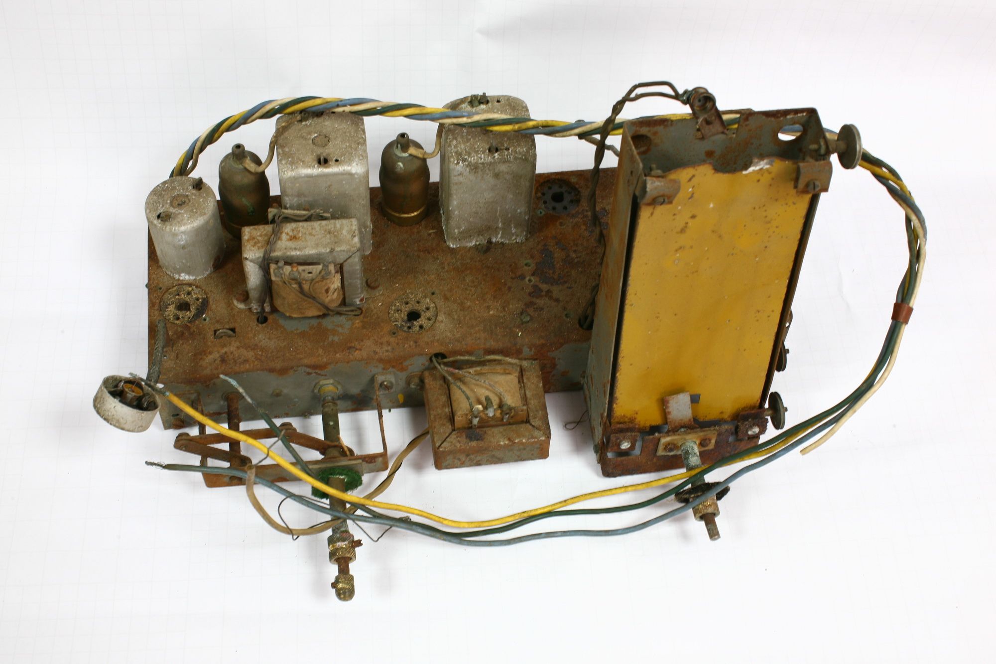

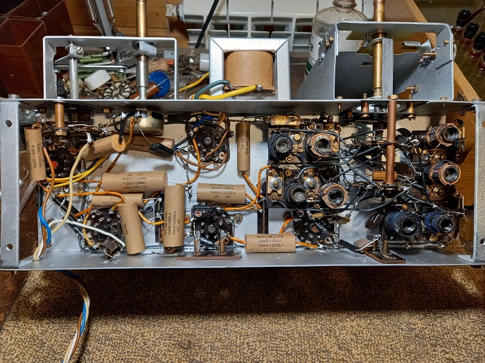

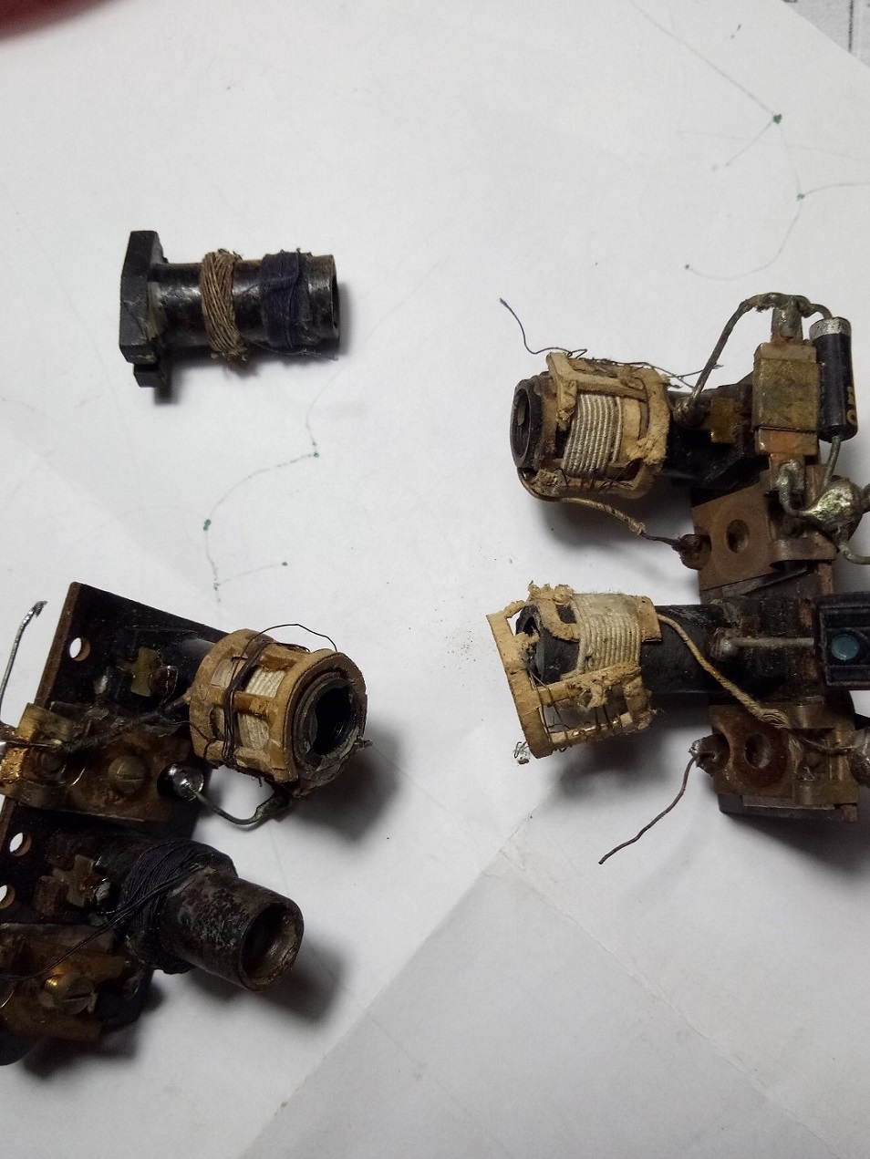

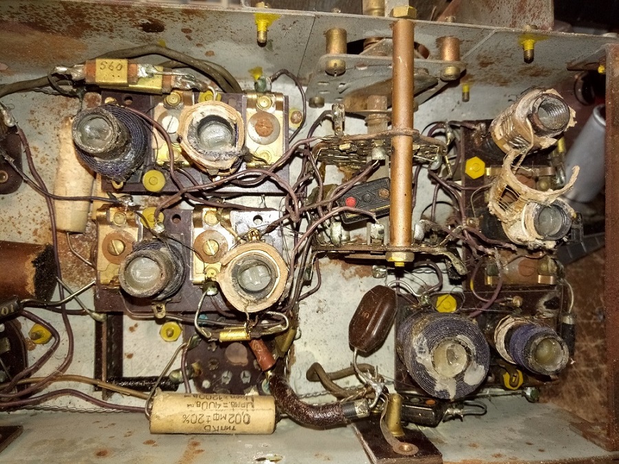

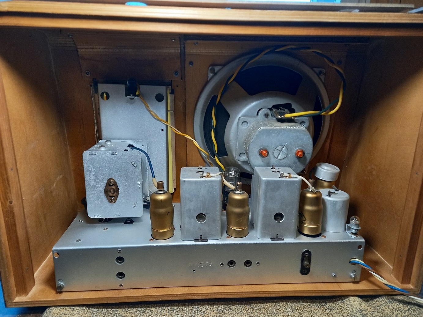

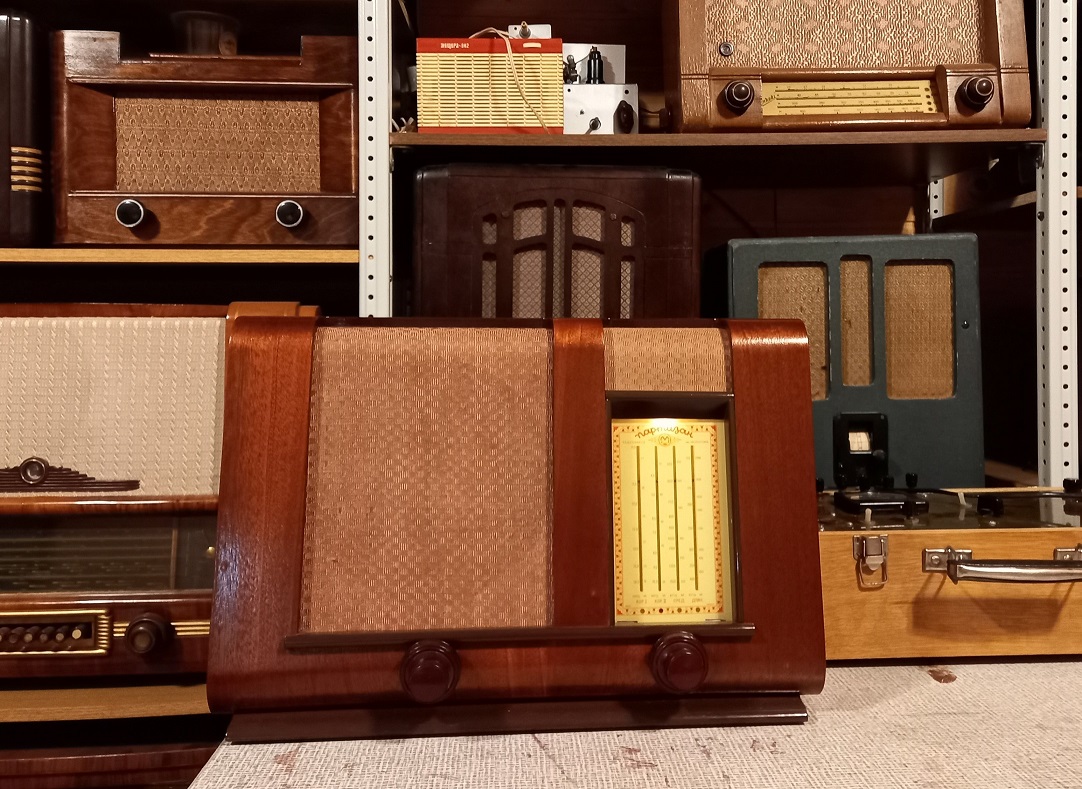

Наконец-то я его "домучил".
Ржавое шасси было куплено на Мешке за 3 рубля (российских) у Манюка.Хорошо хоть трансформаторы оказались целы.Пришлось только перемотать катушку СВ входного контура и катушки связи КВ диапазонов.Шасси было полностью разобрано,протравлено,местами зашпаклевано и покрашено.Сделаны новые "КБ" и "ТО".Корпус как всегда сделан с нуля.Приемник работает,но "чуйка" не ахти,может СБ242 не шибко свежая.Тем не менее к ночи на СВ несколько станций,на ДВ пробиваются поляки.На КВ станций много,но настройка довольно острая - перекрытие по частоте большое,а шкала коротенькая.Шкала от Лисовина,ручки от Диманыча.

Ух, вот это работенка была у Дмитрия.... Из пепла как говорится)
Даже выходная лампочка сверхредкая нашлась.
Если соберешься ко мне, напомни про входную лампу, кажется были где-то такие, пороюсь в своих "малгабах".

Сережа,спасибо!
Главное трансы целые оказались,а остальное мелочи.Лампочка нашлась у продавца под ником varan.

Я Партизан видал только на картинках. Все что видел были или темные, или с оттененными гранями, как Мински или Пионеры. Отчего решил свой сделать "гладким"?
Я тоже летом с Тандбергом сомневался, там похожая раскраска. Баллон черной краски извел набивая руку, вроде вышло. Боялся переходов, но лак потом в несколько слоев с послойной полировкой все сгладил.

Я тоже думал про пару 2П1П,но потом на РТ21 подсказали.
А с маляркой у меня пока еще не очень...
