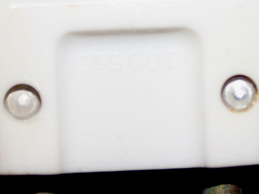

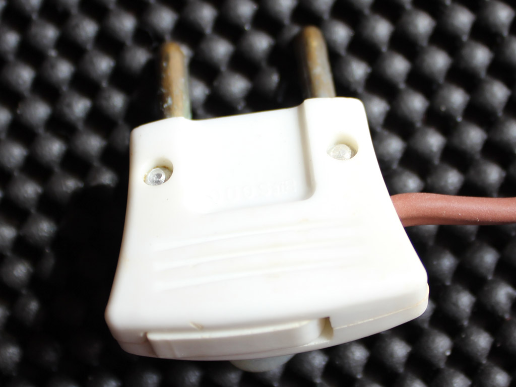

При прозвонке одна жила отключается.А что там внутри предохранитель или перемычка?Вилка неразборная.

А что значит "отключается"? Прерывается когда поднимаешь этот рычажок сверху?
Скорее всего перемычка - ежели предохранитель погорит, это что ж, менять вилку вместе со шнуром?

Ну да прерывается,но предохранителя нет на шасси.

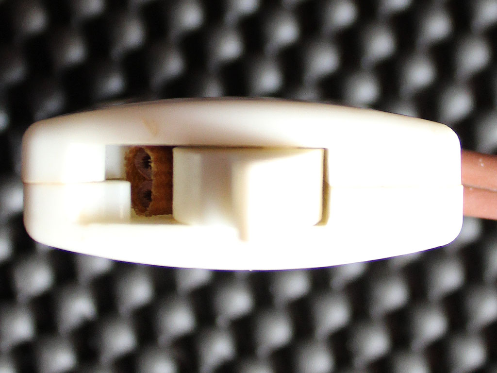

И первое и второе фото свидетельствуют, что вилка разборная, мне так кажется.

Если высверлить-да,но французы на это не пошли бы.Видна развальцовка.

А если не разбирая вилку:
1) поднять рычажок
2) выдернуть шнур
3) обрезать кончик шнура на пару сантиметров
4) вставить шнур взад
5) вернуть рычажок на место

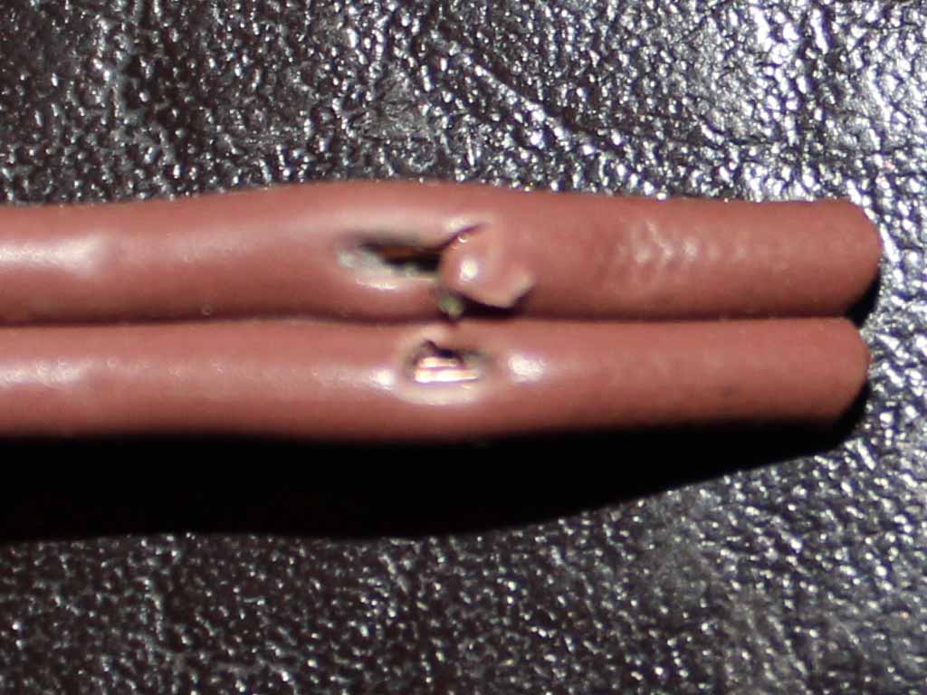

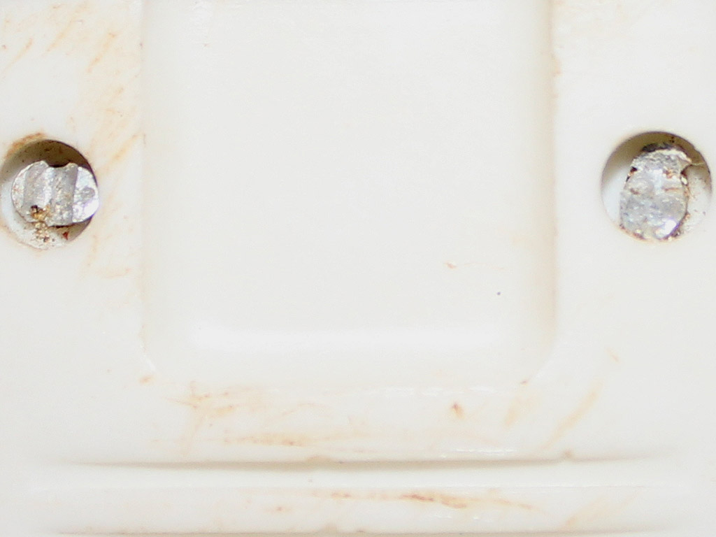

Вы полностью правы.Не хотел силу применять,а пришлось.При увеличении своего фото 2 разглядел хвостик.Так что входит и выходит...
